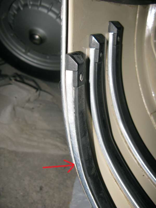

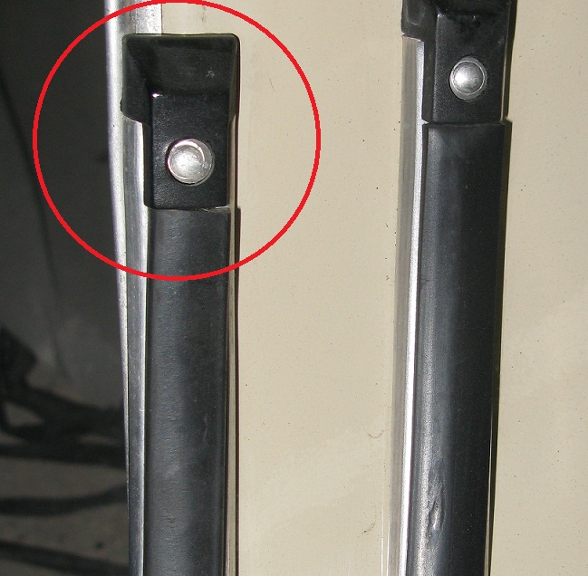

Ciao nikola, il listello deve andare in parte necessariamente sopra il bordoscudo, pertanto non deve essere tagliato. Ti posto due foto del dettaglio del mio mulo originale, sper possano esserti utili:
 145,4 KB qui puoi notare dove finisce il bordoscudo
 154,07 KB qui puoi notare come già detto che il listello laterale, sormonta il bordoscudo. Questo è l'esatto montaggio. Un saluto |

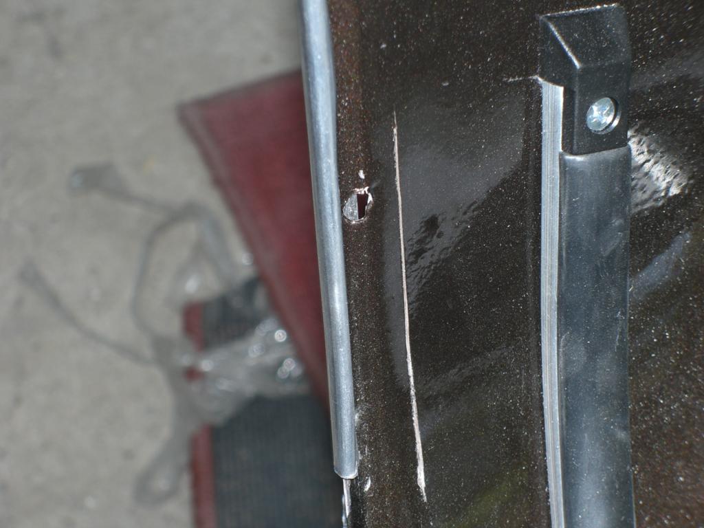

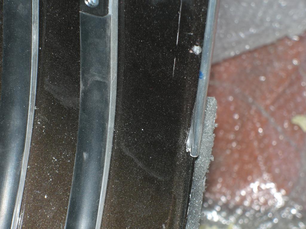

eccoti un paio di foto della mia situazione.
il listello deve sbordare dalla pedana ???? ..la parte in rilievo sotto al listello non va nella gola della pedana ???

Allora nicola, purtroppo il bordoscudo mi sembra che non sia stato messo alla perfezione, nel senso che il bordoscudo doveva aderire alla sagoma della pedana per tutto lo spazio della sua gola, nella seconda foto che ho postato in alto a sinistra puoi vedere il particolare del bordoscudo come prende tutta la gola della pedana. Purtroppo adesso ti ritrovi probabilmente un maggiore spessore del listello e devi accomodare nel modo migliore possibile. Comunque il listello non deve sbordare dalla pedana, è in linea, e lo stesso deve quindi rimanere il più possibile aderente alla gola della pedana. Non so se sono stato molto chiaro comunque le mie foto credo che non lascino dubbi Un saluto |
hai proprio ragione, il problema è proprio nello spazio fra gola bordo e bordo scudo, purtroppo era la mia prima volta e ho dovuto fare da solo.....alla fine ho tagliato a misura sopra alla plastica a capo del listello, non è fantastico ma almeno è pulito......mannaggia...

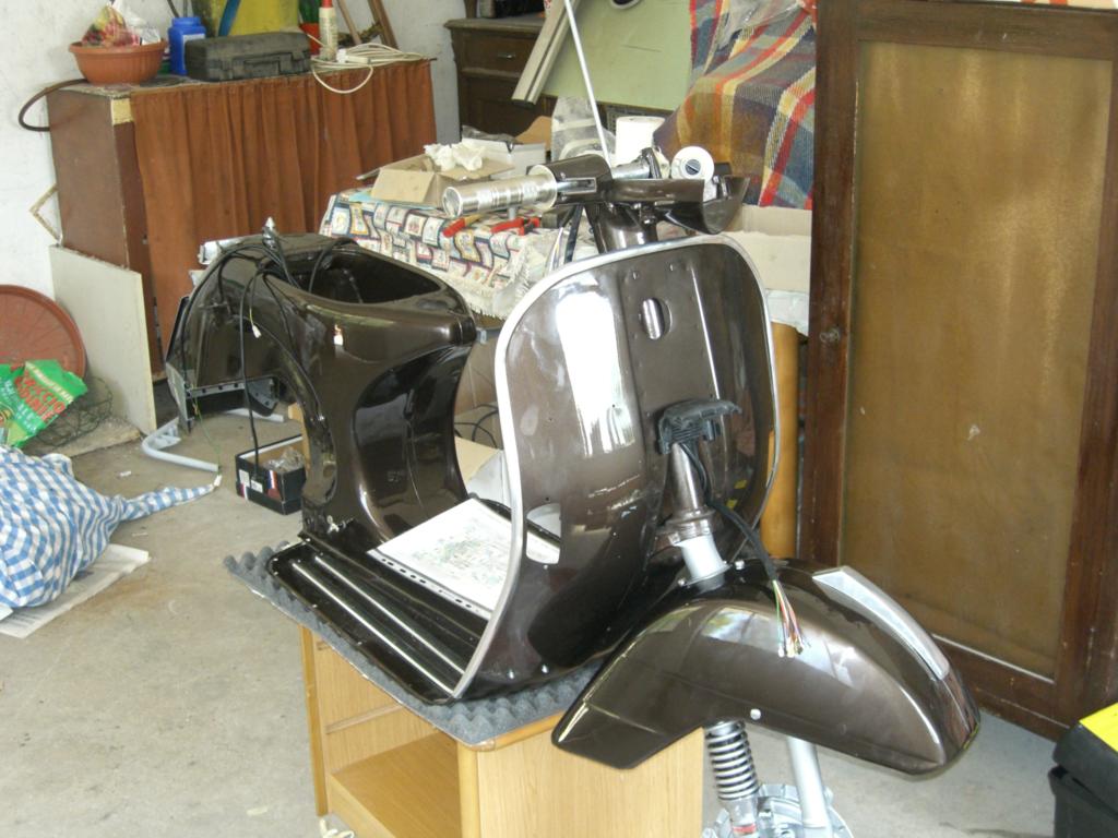

ok fatto, grazie mille ! posto una foto del mio semi lavorato di qualche giorno fa!
 103,19 KB |

òa cresta sul parafango l hai montata al contrario che colore è quello marrone? |
