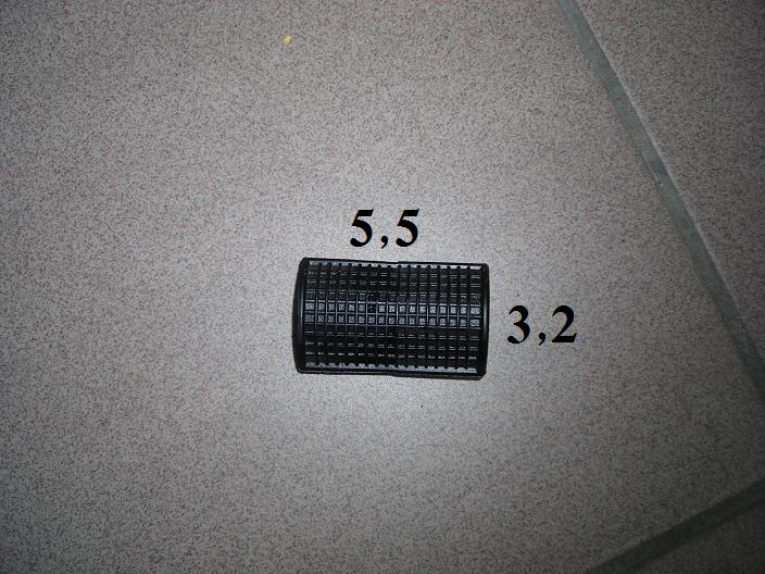

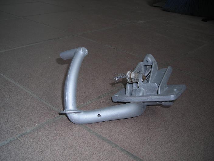

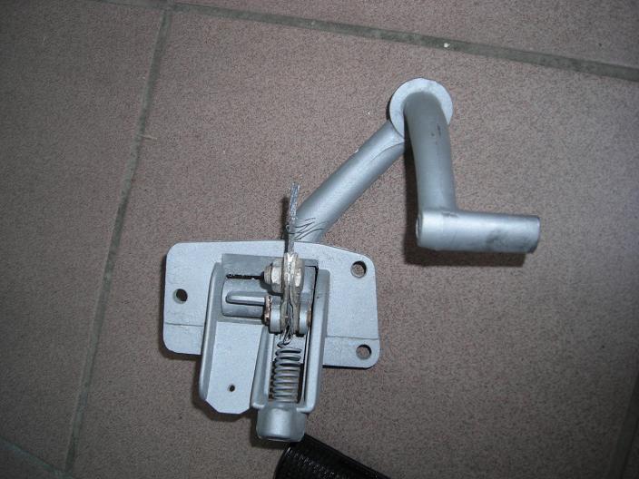

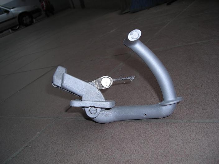

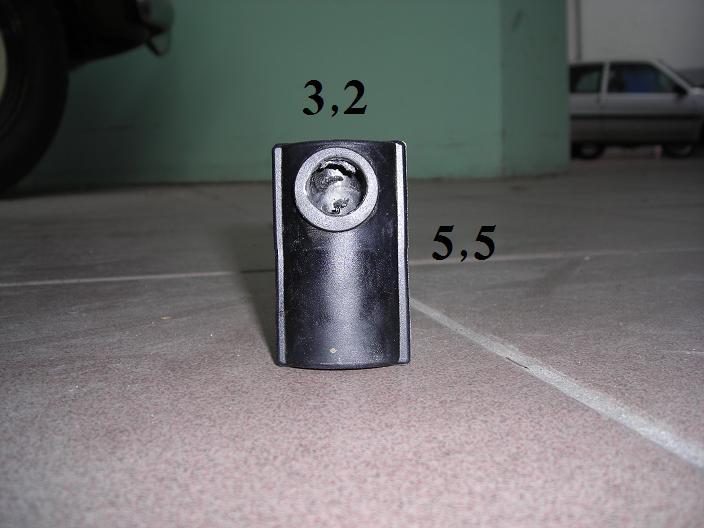

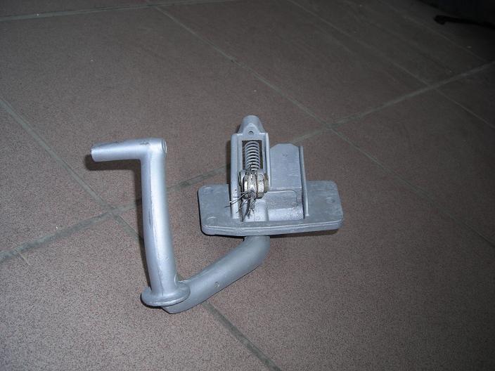

Come tutti ben saprete la mia era un misto di molte vespe, al mercatino mostra scambio comprai il gommino che va sul pedale del freno...
88,85 KB
48,62 KB
Mi disse il venditore che andava bene per la 50 3 marce ed io da buon ignorante lo acquistai.
Oggi sono andato a provarcelo e non ci va!

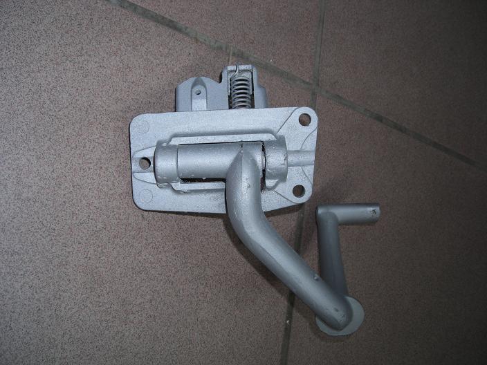

Però mi è venuto un dubbio, non è che il pedale del freno è di una special o qualche altra vespa??? Allego immagine...
49,6 KB
57,32 KB
46,44 KB
68,93 KB
65,84 KB
Aspetto il vostro parere da buoni intenditori...
E grazie come sempre!

è GIUSTO PINO! io ce l'ho su una r del 69..penso sia lo stesso
STRANO CHE NON VA LA GOMMA! è uguale alla mia...dammi retta vai in un centro piaggio e chiedi una normale gomma per il pedalino freno di 50 faro tondo...costo 3 euro ed originale
..che il colore è TUTTO!!.
vespabag
Prov.: Lecco
Città: brivio
709 Messaggi
Inserito il - 23/07/2008 : 19:22:30  Mostra Profilo Invia a n/a un Messaggio Privato
è il suo al 99.99%!
spingilo dentro a forza, oppure scalda la gomma con un phon o nell'acqua calda che si ammorbidisce!

Inserito il - 25/07/2008 : 19:32:07  Mostra Profilo  Clicca per vedere l'indirizzo MSN di pinopinolo Invia a pinopinolo un Messaggio Privato
Ok per il gommotto del freno posteriore, è bastato metterlo in acqua calda per qualche minuto, un pelino di grasso, un paio di bestemmie e via giù come nuovo!!!

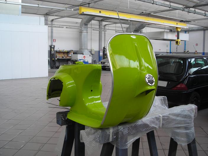

Ma adesso veniamo a noi...

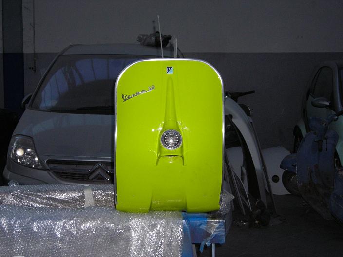

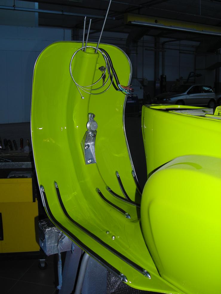

Oggi alle 17 in punto la vespa si presenteva cosi:
64,81 KB
Con il clacson, il bordoscudo in alluminio, i gommini dello scocchino laterale, le guaine e l'impianto elettrico...
57,43 KB

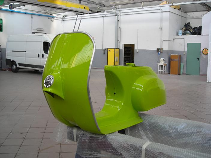

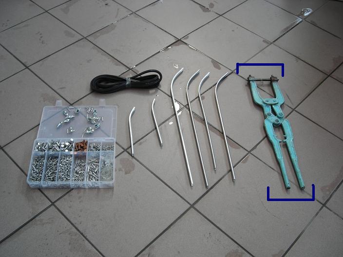

Nel frattempo mi si è presentato il GOMMA (o GOMMONE) che mi ha portato il suo marchingegno per mettere i ribattini...
58,86 KB
Mi sono montato i listelli della pedana (che quelli di zanghe ratti fanno cacare comunque...), il cavalletto, le scritte, lo stemma sullo scudo anteriore, il fanale posteriore e la staffa della ruota di scorta...
51,4 KB
61,76 KB
76,35 KB
Non credo di aver fatto poco...
Domani non penso di metterci mano, quindi andremo a lunedì...
Che spettacolo è lavorare sulle vespine...
