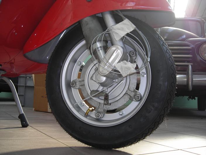

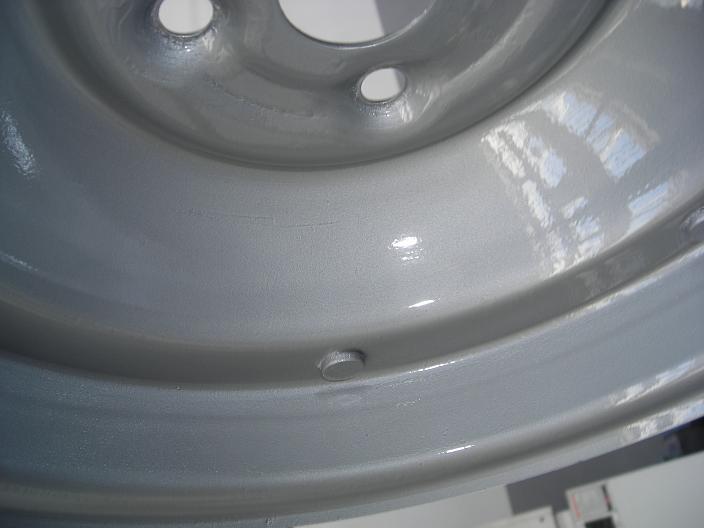

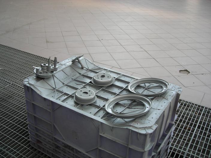

Sono felice di dirvi che oggi anzi un paio d'ore fa, ho terminato la fase di verniciatura della vespa, ho fatto i pezzi color alluminio, quello originale, ma non è per niente come lo si vede di solito
 71,88 KB
 37,13 KB
In genere si vede quell'alluminio schincchirillente che da come riflette la luce da quasi noia agli occhi, io nella bilancia MAXMAYER ho digitato PIA.983, ho fatto il colore, l'ho messo in pistola ed ho verniciato. Data la base poi ho dato un velo di trasparente con un po di opacizzante e quello che vedete sopra è il risultato...
Come sempre aspetto il vostro parere, fatemi sapere!!! |

VERO, l'alluminio ruote di una VESPA è un pelo scuro....
Il trasparente non serviva, ma il lavoro è OTTIMO!
Un CARROZZIERE che fà bene una VESPA!
Roba da non credere!

se non altro il trasparente protegge... no?

Proteggere tre mani di alluminio cerchi è alquanto inutile, ma...
con il trasparente opaco in seconda mano devo riconoscere son più belli, lo feci anche io una volta, per prova, erano belli davvero. |

Sicuramente il trasparente protegge dal momento che è un catalizzato... Quello che vedete è molto lucido perchè la foto è stata fatta quando il prodotto era ancora fresco, domani se me lo ricordo faccio ancora foto per farvi vedere com'è venuto...

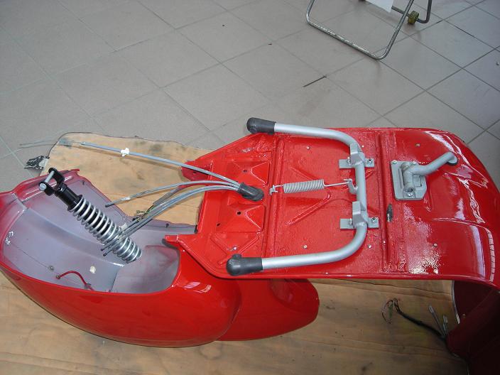

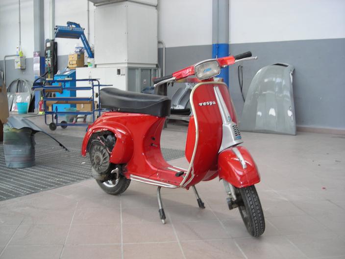

Inserito il - 12/07/2008 : 19:49:56

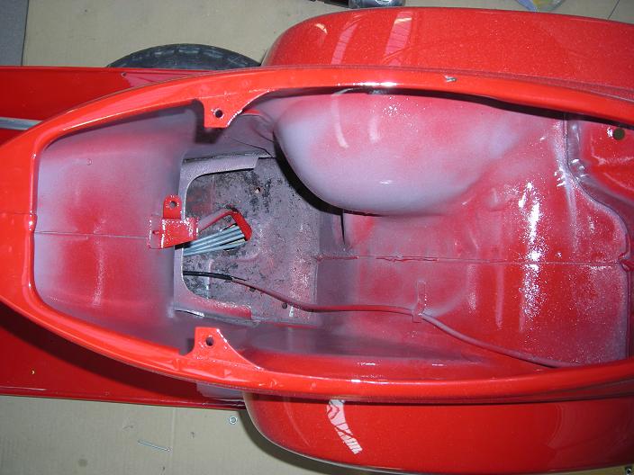

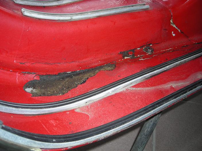

Eccomi qua e come sempre mi sono scordato di fare le foto alla mia small !!! Ma in compenso vi ho portato la novità...
Non era messa male ma qualche ritocco andava fatto...

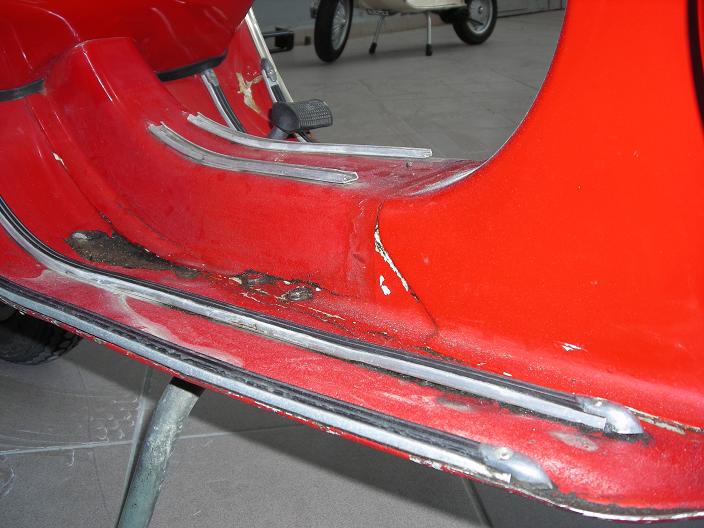

Anche la pedana aveva il suo bel da fare...
 67,85 KB

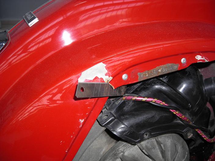

Addirittura gli avevano dato l'antirombo...
 77,62 KB

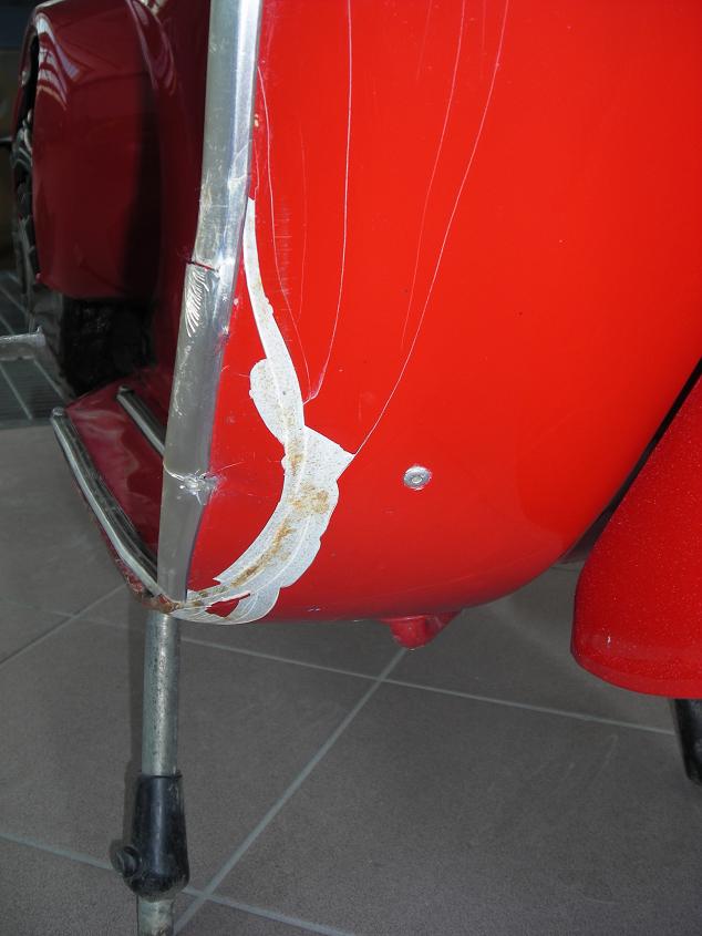

E dolcesinfundo aveva una spaccatura accanto al numero di telaio...
 64,97 KB

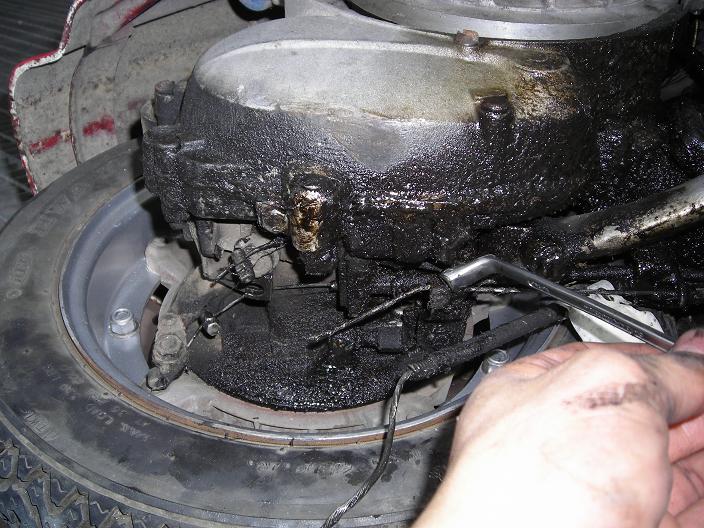

Il motore era apposto apparte che non avevano messo la guarnizione alla testa(che cani!!!)...
 97,7 KB 54,91 KB
Per il resto non aveva niente di grave ma naturalmente me la sono sbriciolata tutta...

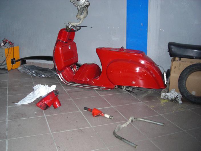

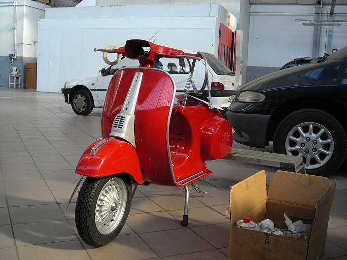

Il risultato finale direi che sia venuto mooolto soddisfaciente ma stà a voi dire l'untima...
 67,2 KB
 60,17 KB
 63,5 KB
 58,82 KB
Questa è la vespa del figlio del mio titolare, a questo punto finirò di rimontare questa e poi dedicherò anima e cuore alla magggica 50L di color verde mela che altrimenti farà la ruggine ancor prima che ci vada a fare un giro...
