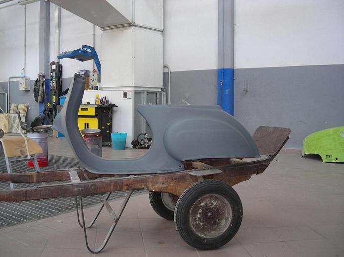

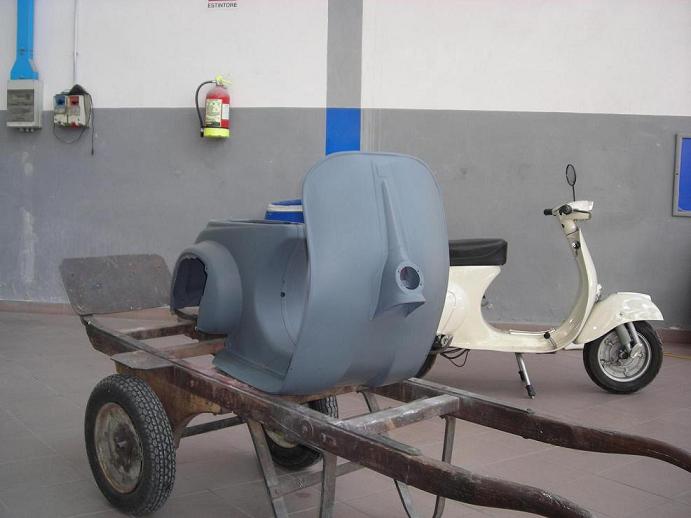

Finalmente vi ho portato le foto della vespa col fondo, ma gli assomiglia veramente ad una vespa...
 53 KB
Il fondo è quello che diamo alle macchine, SPIES HECKER di colore grigio scuro e non troppo riempitivo perchè potrebbe tappare alcuni segni dell'originalità.

Tra ieri ed oggi pulito e scartato i tamburi, la forca (che l'anello non mi è venuto via ma per fortuna non l'ho nemmeno sciupato più di tanto), i cerchi, il freno anteriore, la sella e l'ammortizzatore. Quest'ultimo non sono riuscito a smontarlo, se non mi sbaglio va svitata la vite a taglio superiore, mi si è sbreccata ed anche lì ho perso le speranze... Per quanto riguarda la verniciatura dei pezzi che vi ho appena detto devo farli tutti grigi apparte la sella e l'ammortizzatore giusto?

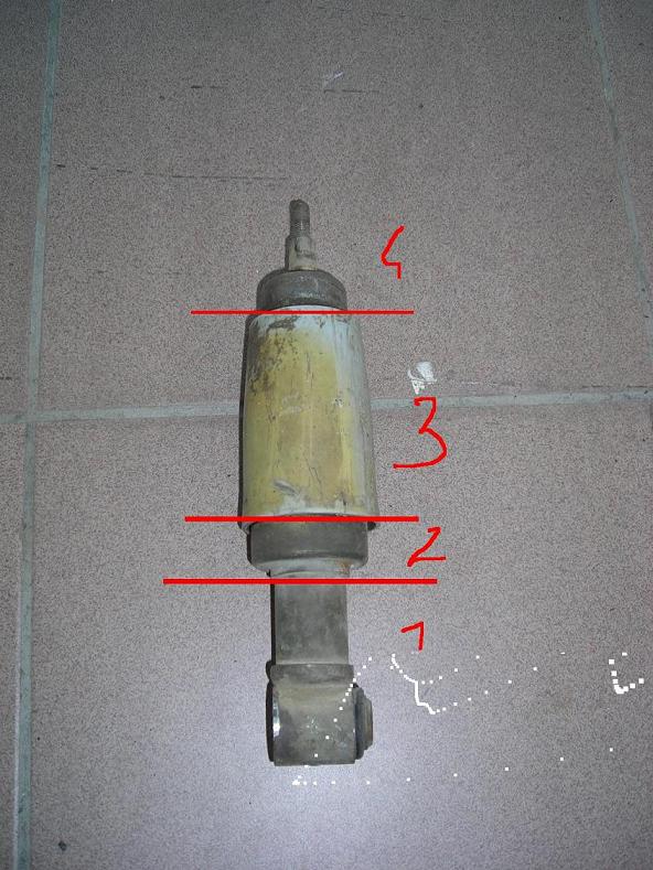

La prima bega, l'ammortizzatore anteriore:
 99,67 KB
Questo come potete vedere è l'ammortizzatore anteriore, mi interesserebbe sapere com'è verniciato, credo che sia le parti 1 e 4 grigie metallizzate come i tamburi e le parti 2 e 3 non verniciate ma soltanto sgrassate bene, fatemi sapere prima che combini un danno...

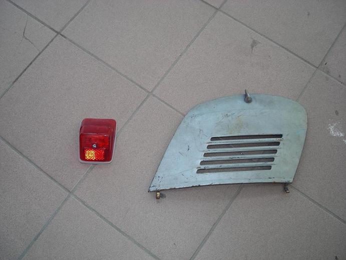

Per poco dimenticavo,mi sono arrivati finalmente lo sportellino e il fanale posteriore ma lo sportellino non mi ci va, non sembra nemmeno parente della mia vespina credevo fossero tutti uguali ed invece mi hanno detto che prima che trovi il suo ne dovrà passare di tempo...

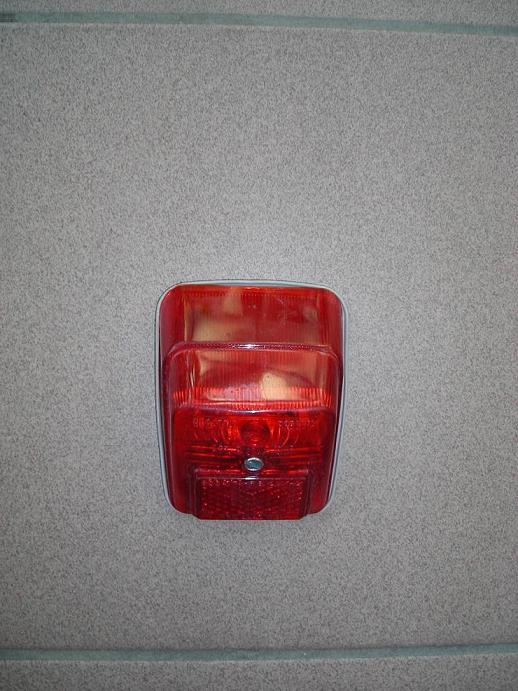

E del fanale posteriore cosa mi dite? Vi sembra quello originale? Secondo me è troppo piccolo e poi se non mi sbaglio aveva la parte superiore in alluminio, ditemi voi che io sono in alto mare!!!

Anonimo Vespaiolo
Regione: Veneto
Prov.: Vicenza
Città: Grumolo delle Abbadesse
2508 Messaggi |
Inserito il - 19/06/2008 : 21:35:26
ciao pino, il fanale è suo, quello che dicevi tu è della special, che ha il tettuccio grigio-nero a seconda del modello, il tuo è giusto. per quanto riguarda lo sportello, il tuo è troppo piccolo, appartiene alle 50 prima serie, e te ne serve uno più grande, facile da trovare comunque! è più raro trovare quello piccolo che non quello grande |

| quotato Anonimo Vespaiolo...il fanale originale siem dell'epoca è identico fuorchè per una piccola guarnizione sul catadiottro centrale..quello è ok comunque ce l'ho montato anche io..MARCA BOSATTA GIUSTO? |

| l'ammortizzatore non lo devi verniciare di alluminio, solo pulito e un po' lucidato, poi trasparente opaco per preservarlo dalla corrosione |

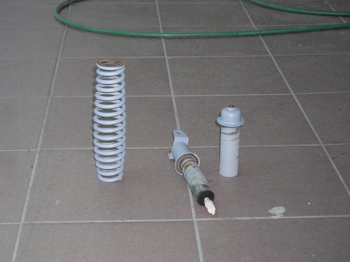

Poi sono riuscito a smontare anche l'ammortizzatore posteriore, non mi ero accorto che c'era il controdado (quando mi ci metto sono proprio babbazzo), è stato semplicissimo, poi l'ho ripulito come si deve, sgrassato, una velo di primer e vernice nera con una mano leggera leggera di trasparente opaco.

no vernice nera ! l'ammo post va brunito ...credo o al massimo pulito poi traspoarente opaco...no nero è sbagliato,... scusa la risposta secca ma la verità e cruda  sta venedo molto bene comunque... |
