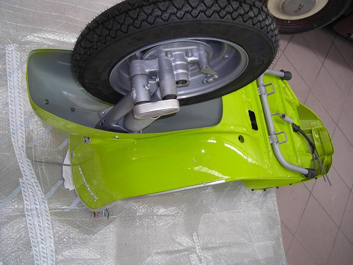

Apro una parentesi, oggi smontando la forcella di una 125 primavera abbiamo riscontrato una anomalia della natura...
In genere sono le vespe che entrano nei nidi, ma a Vaiano questo non succede, sono i nidi che entrano nelle vespe...
67,93 KB

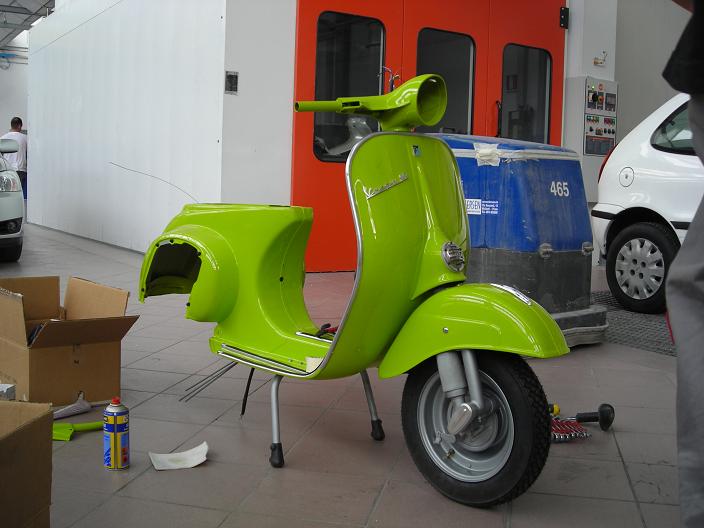

Ma finalmente si vede andare avanti anche la piccola Melita...
70,66 KB

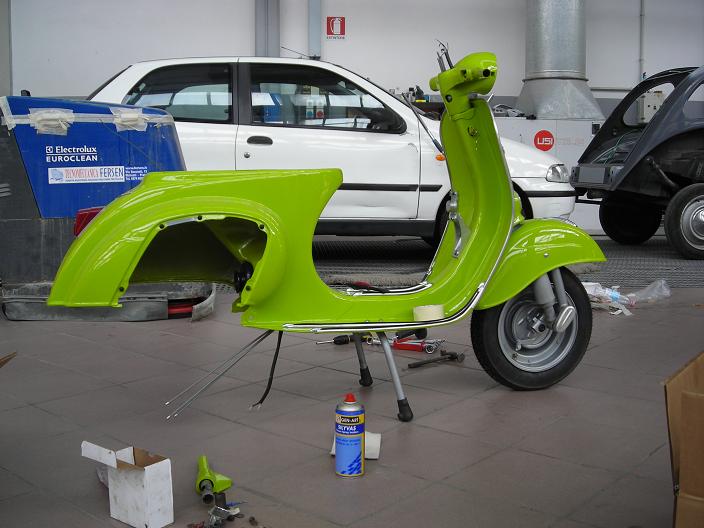

La forcella è stata rimontata,
più tardi poi ho rimontato anche il manubrio ma una cosa non mi torna...
57,4 KB
Maremma diavola
Non vi sembra un po troppo alta questa vespa nella parte posteriore?
Il cavalletto e i gommotti sono nuovi ma per caso esistano due tipi?
64,32 KB
Mah E mi sembra tanto alta...
Ditemi qualcosa voi che è meglio va

pino che per caso ti sei addormentato al sole???
manca il motore e la vespa poggia sulla ruota anteriore!!!
il cavalletto è da 16?!?
cmq: E' UNO SPETTACOLO!!!

Lo so che poggia solo sull'anteriore ma la parte posteriore è veramente alta
Adesso in foto non rende, domani misuro la distanza dalla parte posteriore a terra e vi aggiorno...
Il cavalletto da 16? E che vuol dire???

la tua L (cerchi da 9') monta il cavalletto da 16mm di diametro, e ad occhio sembra giusto
potresti però aver montato quello da 20mm (special cerchi da 10') che è più alto.

a me pare il cavalletto da 20mm quello, per le vespe da 10 pollici
a parte pino che col motore dietro assume tutt'altra posizione
95 Messaggi
Inserito il - 07/08/2008 : 02:08:20  Mostra Profilo Invia a n/a un Messaggio Privato
si, si vede anche ad occhio, quello montato è da 20.
Devi trovare un cavalletto da 16 con le scarpette da 16(cambiano ovviamente anche quelle).

hai ruote da 10" e cavalletto tipo Special da 20mm (alto), non puoi montare cavalletto fino (da 16mm) perchè altrimenti sei basso per le ruote da 300X10!

Bene POETA è arrivato prima del mio aggiornamento...
Allora: dalla parte posteriore della vespa a terra misura 35cm, misurate le vostre e poi ditemi
Però è anche vero che la mia vespa monta i cerchi da 10"
Come se non bastasse ho misurato il cavalletto ed è da 20
Perchè non giochiamo tutti sti numeri al LOTTO??????
Che palle, non ci sto capendo più nulla
Che confusione, mi sa che fino a che non monto il blocco non potrò arrivare a niente e il blocco non riesco a trovarlo
AIUTO!!!!

COMPRA RUOTE DA 9! O RIMEDIALE USATE ...cambi cavalletto..intanto cerchi il blocco...

ruote 2,75x9 (cerchi e mozzi da 9") e cavalletto da 16
sarebbe un peccato lasciare quelli da 10" (mi offro volontario per lo "smaltimento"
