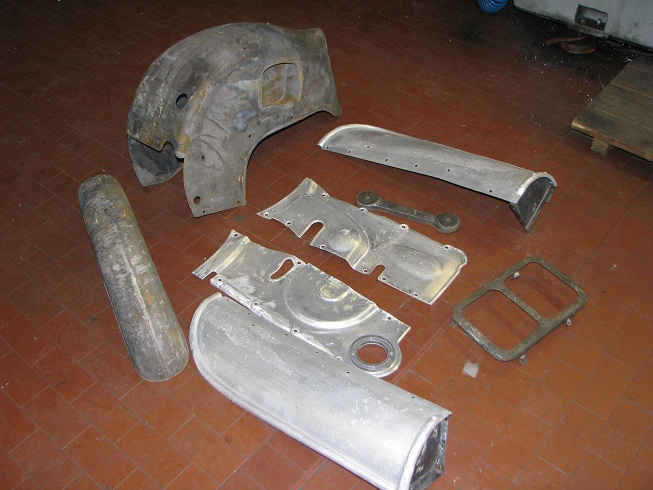

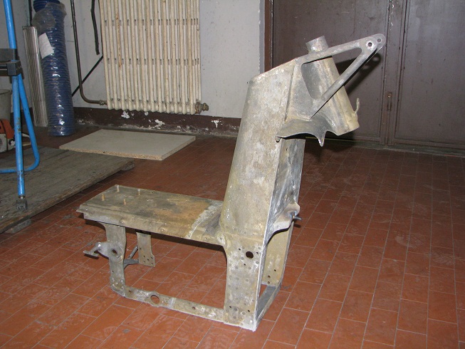

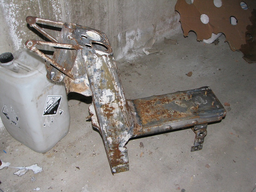

io ho una vasca da 250-300 litri dove ho fatto una soluzione al 15% di acido fosforico lo uso dopo la sverniciatura chimica per trattare i pezzi di metallo da verniciare (la vernice poi aderisce meglio), questa soluzione a seconda di quanto tempo lasci il pezzo toglie anche la ruggine.
se guardi indietro nel forum ci sono dettagli anche su questo
l'ammortizzatore e molla l'ho immerso dopo averlo pallinato per 3 ore in questa soluzione
235,12 KB
prima
132,59 KB
127,15 KB
dopo
