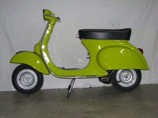

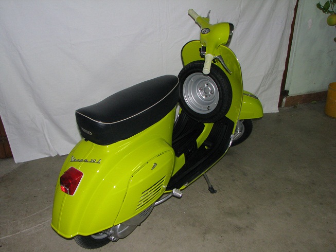

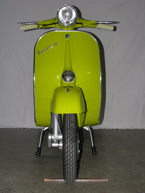

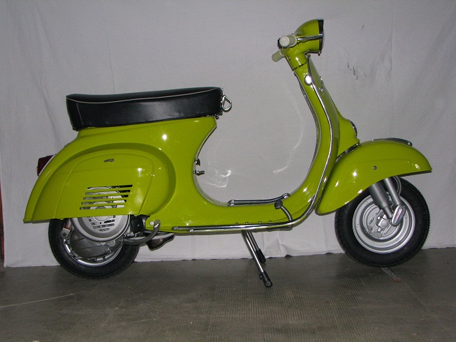

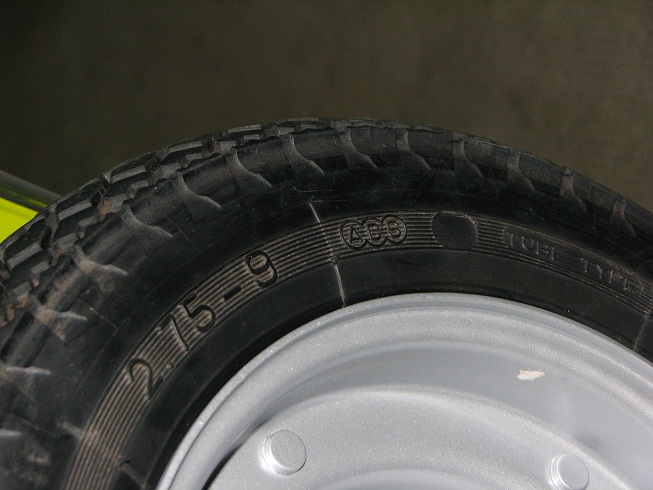

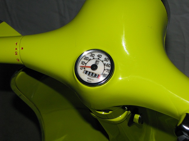

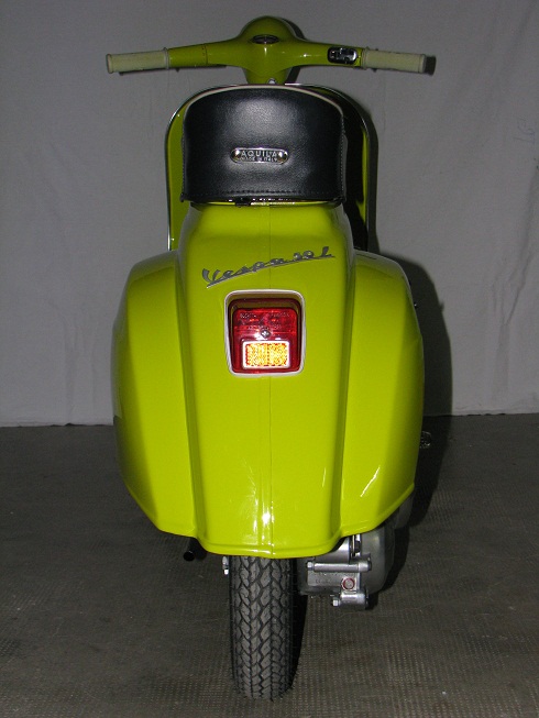

ok... lavori terminati, rimane più solo da sistemare la frizione e montare la siluro!!!!!
104,98 KB
96,3 KB
111,82 KB
112,18 KB
102,8 KB
135,36 KB
106,08 KB
182,74 KB

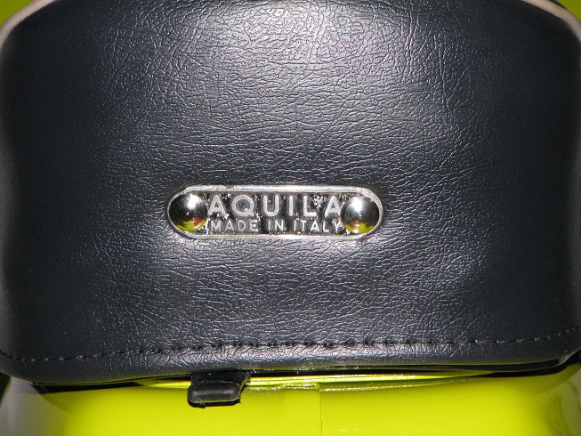

la targhetta è rimasta un pò storta vadiamo nei prossimi giorni se riesco a sitemarla
82,19 KB
180,76 KB

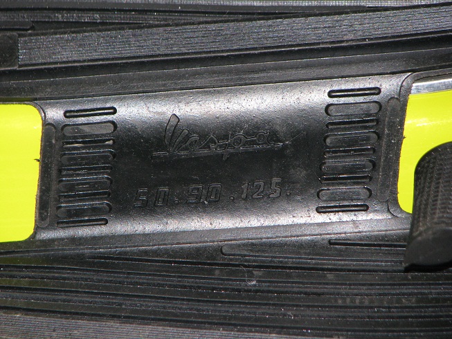

il tappetino dovrebbe essere giusto dell'epoca se qualcuno può confermare???
meglio stare zitti e passare per stupidi che aprir bocca e darne la conferma
sgaruffo
sgaruffo
Città: Perugia
1719 Messaggi
Inserito il - 01/01/2012 : 23:07:45  Mostra Profilo Invia a sgaruffo un Messaggio Privato
penso di sì...io ce l'ho bianco per la prima serie

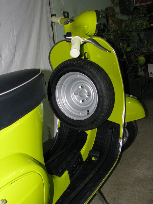

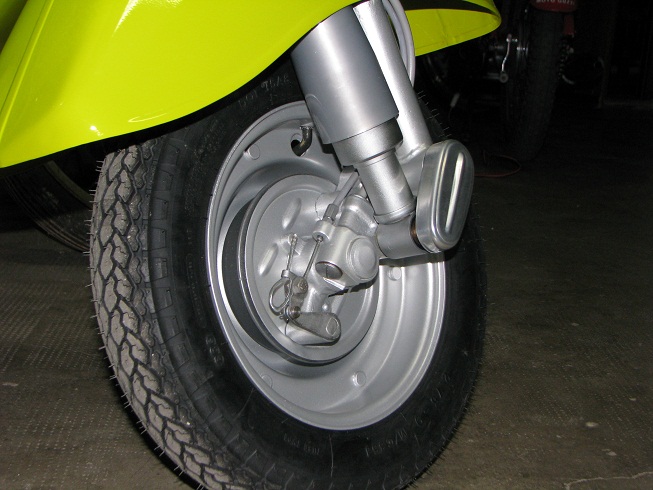

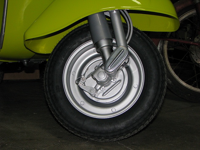

Hai fatto un restauro di LUSSO!!! mi potresti fare un favore? potresti fare una foto alla ruota anteriore, il lato dove si vede l'ammortizzatore, in modo da poter fare la mia uguale, visto che il mio carrozziere non ha capito nulla di come si doveva fare!
118,44 KB
134,59 KB
116,75 KB
guarda se ti vanno bene, ma non credo che si possano fare molti sbagli con la verniciatura, è tutto grigio

Grazie 1000 amico mio, il fatto è che non so se hai visto la mia forcella (sezione foto delle nostre vespe, restauro vespa 50 L - cicciocavallaro) il carrozziere ha verniciato anche la plastica dell'ammortizzatore e gli agganci dei fili.. Ma per l'iscrizione al registro storico stai già provvedendo?

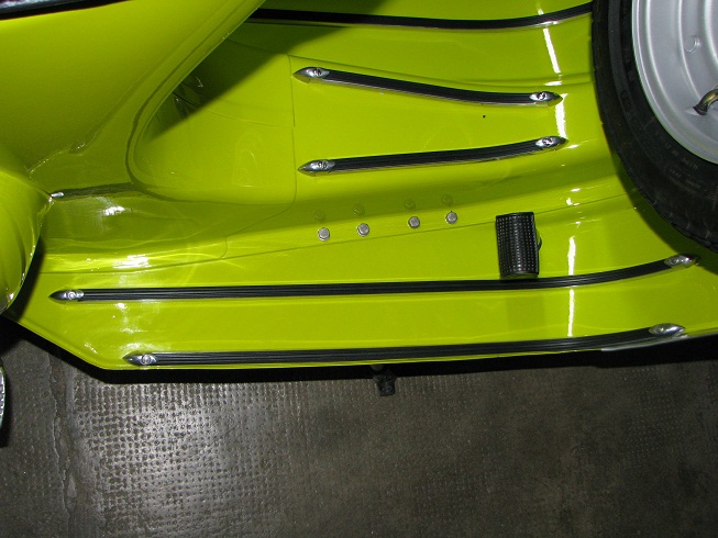

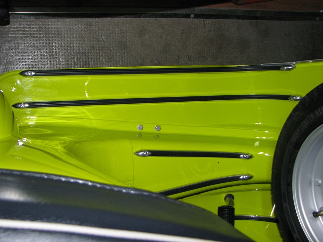

Poi un'altra cosa, se è possibile però, una foto della pedana senza tappetino fatta dall'alto.. per vedere le strisce della pedana e i bulloni del cavalletto..

E' STUPENDA!
voto 10.
Simone
Inserito il - 02/01/2012 : 12:57:59  Mostra Profilo Invia a XXX VESPA XXX un Messaggio Privato
bravissimo!

Bellissima! Amo il verde mela!!
Hai fatto davvero una grande restauro.. complimenti!
Spero che la mia verrà come la tua!!
120,38 KB
111,93 KB
96,4 KB
le strisce pedane in special modo se le sostituisci è meglio che le presenti e preformi prima di verniciare, le fissi con delle viti e le batti con un punzone di pvc senza rovinare la carrozzeria, specialmente il bordo pedana lo ribatti esattamente a filo striscia, io l'ho fatto dopo e ho faticato e in particolar modo la pedana a sinistra esce un po' dalle strisce ma ormai non potevo piu piegarla in dentro(le vecchie strisce non erano recuperabili ho recuperato solo i puntali, ma se riesci recupera quelle che anno già la forma giusta)
io porto in carrozzeria i pezzi tutti smontati e già stuccati e con fondo levigato e il nastro dove non deve andare la vernice, se vai in dietro nel post ho messo un po' tutte le fasi, tutte le viti e leve varie, cavalletto le ho fatte cromare opache il risultato è molto simile alla parkerizzazione o zincatura ma molto più resistente, naturalmente il costo è più alto, anche l'ammortizzatore anteriore ha lo stesso trattamento, il copri molla che era troppo logoro lo preso da un ammortizzatore cinese da 15 euro
