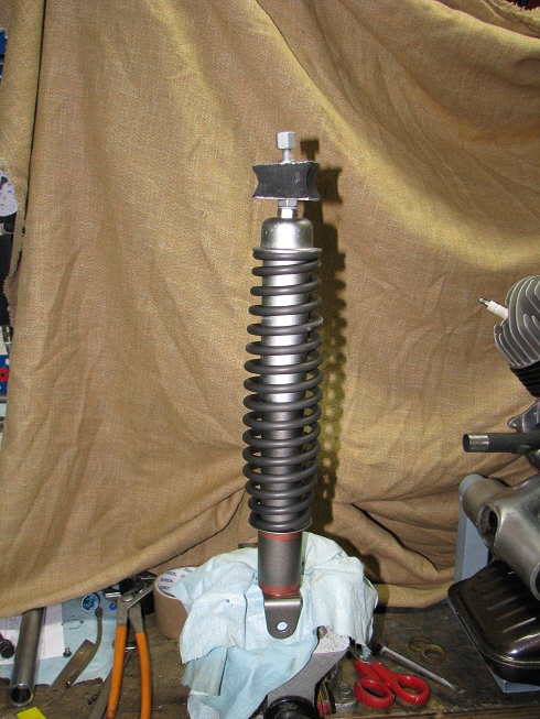

Ma una foto dell'ammo posteriore fosfato non c'è! cmq ho capito che si fa con l'acido fosforico!
Prendo 5 litri d'acqua, gli metto acido fosforico (dimmi tu quanto in 5 litri) e metto ammollo il mollone! per 1 max 12 ore e giusto?
ho dimenticato qualcosa?
prova a metterne il 10-15%, poi un po' di limatura di ferro (per l'ammortizzatore bastano 5 o 6 litri quindi la polvere di una decina di limate, e 1/4 di tappo di tensionativi puoi usare shampo per auto o i detersivi per i piatti) deve essere tutto perfettamente pulito e sgrassato meglio se prima lo pallini altrimenti non ti rimane una finitura omogenea, io poi gli ho dato un po' di trasparente opaco alta temperatura e messo in forno per 30 minuti a 150 gradi, se lo fai anche alla cartuccia meglio togliere l'olio e le guarnizioni altrimenti si bruciano.
la soluzione puoi usarla più volte
buon lavoro

Ok grazie Robsoon,
adesso è tutto più chiaro.. anche io ho fatto la stessa cosa per la parte bassa dell'ammo.. gli ho passato con un panno la bomboletta color rame e poi di spora gli ho spruzzato una bomboletta trasparente opaco..
appena finisco il tutto metto le foto.
per ora grazie
a presto |

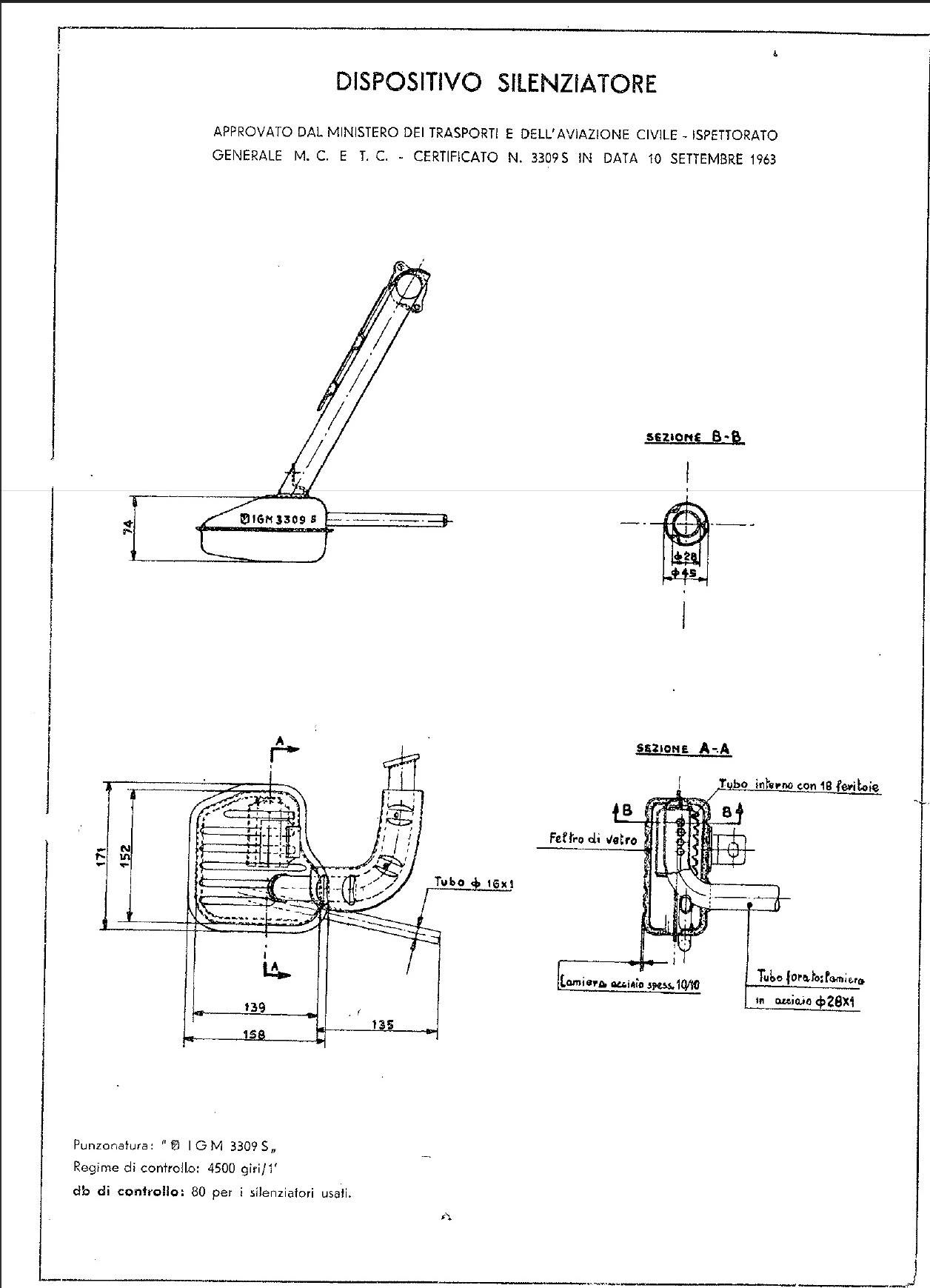

RAGAZZI qualcuno mi sa dire qual'è il numero di omologazione/approvazione del dispositivo silenziatore della 50L ???
non riesco a trovarlo da nessuna parte...

Inserito il - 10/01/2012 : 15:29:06
ho trovato una siglia... DGM 9978 S .... può essere lui?????

Inserito il - 10/01/2012 : 15:38:22
no, non va bene... quello è l'omologazione per la special e la r, infatti sono sicuro che troverai lo stemmino piaggio esagonale prima della scritta DGM... il suo originale (vado a memoria, stasera poi ricontrollo) dovrebbe essere con stemma quadrato e codice IGM 4109 S (o IGM 4091 S... non sono sicurissimo di quale dei due sia il corretto... opterei comunque più per il primo) |

Inserito il - 10/01/2012 : 15:49:56
Ho trovato in rete una scheda tecnica in cui dice sigla: IGM3309S con logo quadrato. certificato in data 10 settembre 1963. allego immagine che può tornare utile a tutti...
 193,51 KB

Inserito il - 10/01/2012 : 22:29:29
Wyatt dammi comunque la conferma con le schede che hai te...magari é sbagliata quella. Che ho trovato in rete....
mi pare proprio quella ma non sono esperto di vespe io sono andato alla revisione con il 102 è la siluro, avevo solo messo un fermo sul carburatore per non fargli prendere troppi giri.... |
