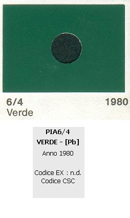

prima del 74 si usava molto probabilmente il P6/4.
12,79 KB

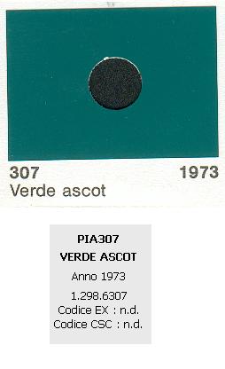

dal 74 fino all'anno ? (non l'ho ancora capito) si usava il verde ascot
13,42 KB

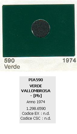

presumo dal 75 a fine produzione si usa il verde vallombrosa, di cui esistono due versioni, precisamente il PIA590 ed il PIA590/N2 il quale porta come indicazione +Y-B ovvero tendente ad un verde menta benchè sia molto simile al vallombrosa classico - quindi leggermente più chiaro.
14,86 KB

no, il 6/4 è un colore successivo... del 1980... c'è anche la data sulla targhetta...

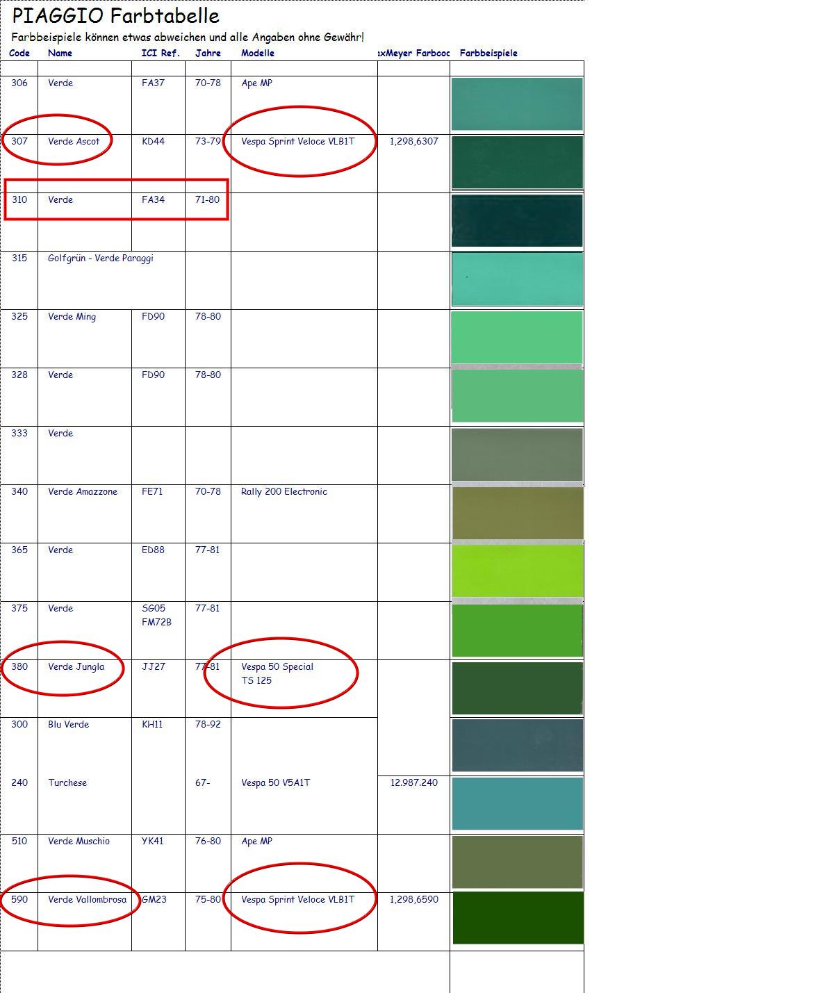

se può essere utile :
questi sono i verde tratti da una tabella colori da un sito tedesco
120,58 KB

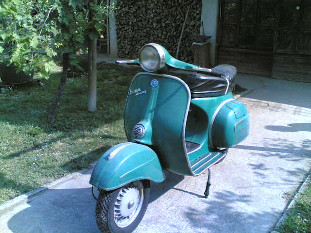

Inserito il - 26/10/2009 : 12:11:28  Mostra Profilo Invia a n/a un Messaggio Privato
Scusate l'intrusione credo che il verde misterioso sia comunque un verde ascot della Sprint Veloce 1973 che durante gli anni esposta al sole e alla pioggia si sia schiarito.
Vi mando la foto di quella mia che è diventata proprio di quel verde misterioso ed attualmente sto restaurando sperando che un giorno possa vagamente somigliare a quella di Poeta.
46,74 KB
