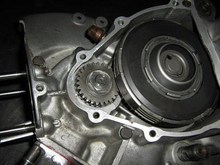

nei giorni appena passati,nellattesa dello spinotto e segger pistone, ho finito di montare alcuni piccoli particolari del blocco, ovvero frizione(settata a puntino) Immagine:

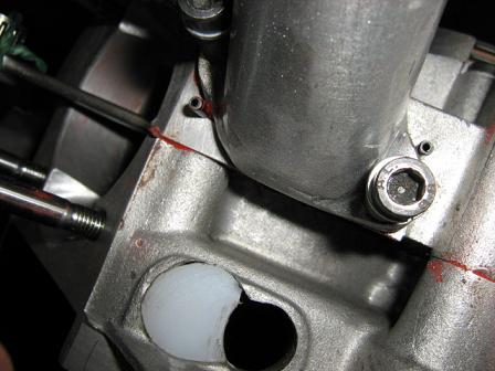

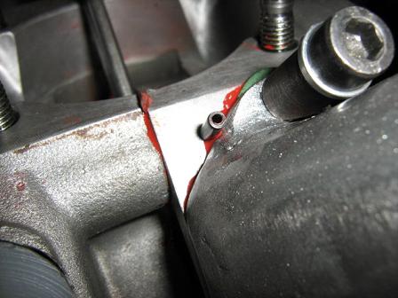

montato il collettore con però l'aggiunta di una chicca!!
doppie spine per centraggio del collettore in modo da evitare scalini o menate varie!!, in oltre da come potete osservare dalla foto qui sotto, oltre le spinette ho dovuto anche creare una sorta di tappo in nylon, per poter tappare il foro per il passaggio del cablaggio statore!! Immagine:
 34,84 KB
 34,64 KB

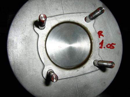

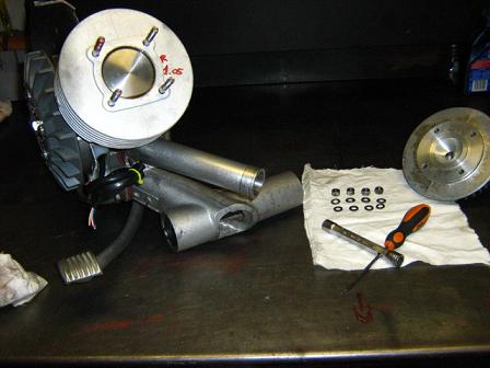

oggi arrivato lo spinotto(dimenticato e poi rispedito) ho misurato lo squisch! con guarnizione piu spessa (da 0.4mm) lo squisch del motore è di 1.05mm!
nè troppo alto nè troppo basso!
 34,39 KB
qui,il tutto appena smontatodopo il post-misurazione!
 31,26 KB

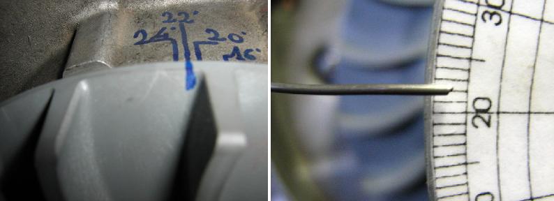

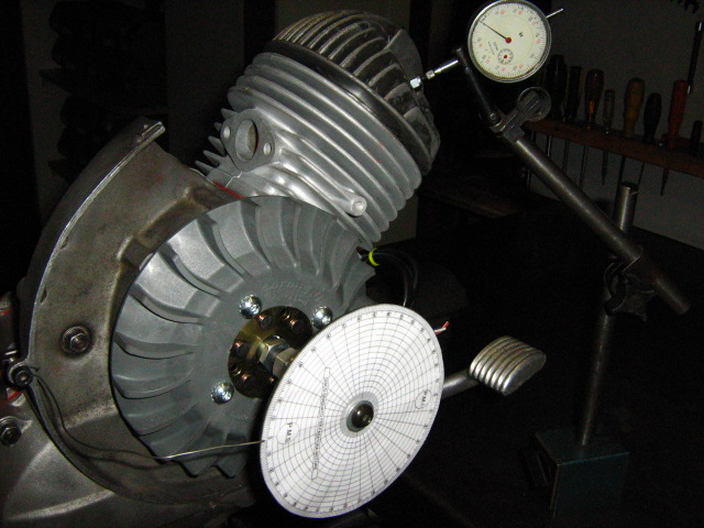

fatto questo ,e quindi montato il gt e testa, ho proceduto con la misurazione del PMS,e di 4 tipi differenti di gradazione sull'accensione!!
questo non serve ora come ora a regolare l'accensione, ma bensì serve a preparare il carter per la verifica con la stroboscopica!!
questo farà risparmiare a Carlo un bel pò di rogne,tempo e soldini che potrebbe chiedere un'elettrauto per fare il lavoro al completo!!!!

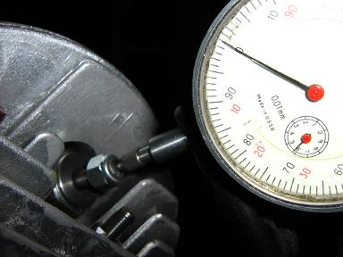

io poi se ho la possibilità di avere il motore sul banco, non misuro il PMS con il metodo del bloccapistone, come spiegato nella mia FAQ, ma uso un'altro tipo di tastatore ricavato da una vecchia candela, una vite rettifficata al suo interno, e per finire impiego anche un comparatore centesimale!!
questo mi permette di misurare e trovare il PMS con una precisione incredibile!!
entro il centesimo di millimetro di errore massimo!!

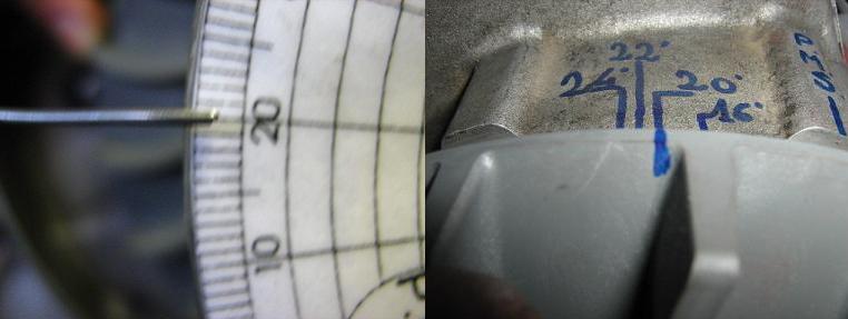

in pratica monto il tastatore, posiziono il comparatore, metto il disco graduato e preparo il fil di ferro vicino al disco!
così per farvi capire meglio!!
 111,32 KB
 26,63 KB
ed il video! !!!!VIDEO DELLA RICERCA DEL PMS!!!!

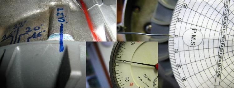

fatte le mie misurazioni, ecco cosa salta fuori!!
ho appositamente sovrapposto piu fotografie,in modo da farvi notare il lavoro certosino e la massima precisione!
trovato il PMS...
 49,12 KB
trovate le varie gradazioni e segnato i carter a 16°
20°
22°
e 24°!!!
 33,13 KB
 34,02 KB

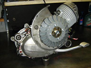

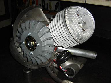

ed ecco a voi il motorello M1 finito al completo!!!!!!
 27,59 KB
 29,96 KB |

ma basterebbe anche misurare così l'anticipo esatto di un motore?o rimane pressochè approssimativo?intendo se ho il comparatore.. |
BRUNOET3
Regione: Lombardia
Prov.: Brescia
3834 Messaggi |
Inserito il - 12/02/2009 : 18:47:17
misurando così praticamente non sgarri nemmeno di un decimo di grado!!
non sbagli neppure con il motore montato e sistema del bloccapistone!!
è solo una mia "deformazione professionale" usare certi strumenti!!!
