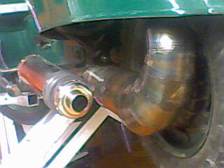

Per il discorso di toccare in piega non saprei darti una risposta precisa,nel senso che le pieghe estreme non sono il mio forte e le considero anche un po' fuori luogo su strade pubbliche(tanto finita la curva c'è sempre un rettilineo... ),per quel poco che l'ho usata io non ho avuto problemi. Comunque passa vicino alla ruota quindi non sporge tantissimo,giusto il terminale fa la sua gran figura;è sviluppata in maniera impeccabile,sulla pancia c'è un piccolo bozzo che sembrerebbe una botta ma in realtà coincide perfettamente con la coppiglia che copre il dado del perno-ruota,poi il cono stringe quindi nessun problema con la spalla della ruota per il solito motto ''biggest is better''decisi di tenere la vecchia M6 e credo che come rendimento sia ancora la migliore,ma quel modello è difficile da trovare.Fotizza

Ah son d'accordissimo...nemmeno io devo farci chissà quali pieghe (in strada meglio non osare troppo...soprattutto con una Vespa ), era solo che dalla prima foto sembrava molto sporgente..ma da quest'altra si vede che tutto sommato non è esagerata
Ancora una domanda se non disturbo troppo, ricordi com'era la rumorosità? Mi interessa che non sia troppo casinara soprattutto al minimo e ai bassi giri (agli alti un'espansione è normale che "urli" )...se siamo sui livelli di una Silent allora può andare...

Come rumore è sicuramente piu'silenziosa di una Silent,senza la V.Tronic il mio Polini quasi non si sentiva,poi montata la V.Tronic i giri sono aumentati e... insomma è un'ottimo compromesso secondo me,se poi non allunga tanto quanto la M6 vorrà dire che potrai tenere il pignone da 27,in fondo hai già il quartino |

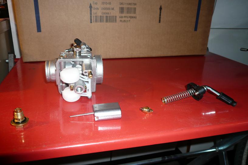

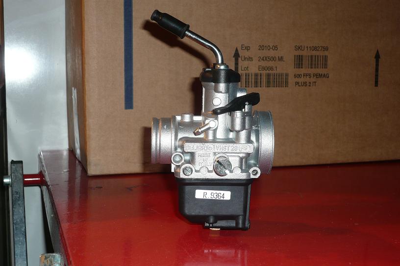

Aggiornamento: finalmente è arrivato il VHST 28
 65,07 KB
 61,42 KB
Faccio un riepilogo delle caratteristiche, nel caso possano servire a qualcuno:
VHST 28 BS reg. 9364
Getto max 126 Getto min s38 Getto starter 60 Polverizzatore AQ 265 (tipo 2 tempi) Spillo D 44 alla 2a tacca Valvola gas 45 Valvola spillo galleggiante 300
Si tratta quindi di una taratura esclusivamente per due tempi e che, di base, sembra già abbastanza grassa su alcuni elementi, rispetto ad altri VHST "di scatola". Penso di provarlo così, portando solo il getto max a 135 giusto per non rischiare, poi si vedrà
Aggiungo che il carb mi è parso molto ben fatto, ad esempio notate il blocco dello spillo conico tramite una piccola molla che lo preme verso il basso, inoltre la resistenza della ghigliottina allo scorrimento è minima
