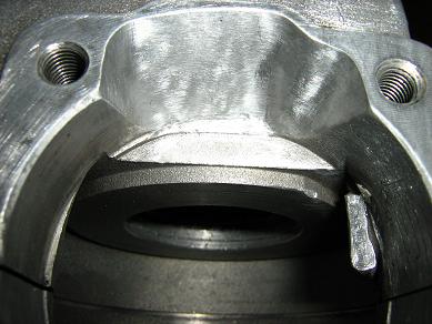

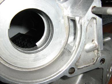

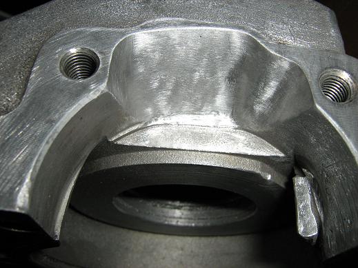

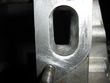

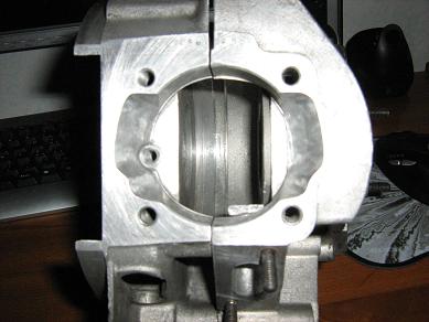

carter semi-finiti, che dite, sono abbastanza simmetrici???

GRRANDE MAGO!!
Bel lavoro Bruno! Domani riposati un pņ...te lo meriti |
zazą91
Regione: Lazio
Cittą: roma
1993 Messaggi |
Inserito il - 16/01/2009 : 20:08:08
bruno da perfetto ignorante mi si č venuto un gran dubbio...so che la parte dove hai fatto il 'supporto' in ergal e una delle parti pił fredde del motore(secondo il mio modesto parere)ma l'allumio e l'ergal hanno lo stesso coefficiente di dilatazione?altrimenti non si rischia di andare incontro a perdite a motore caldo?(sempre da un modestissimo ma curioso pare) per i travasi...attento a nn caderci dentro |

BRUNOET3
Regione: Lombardia
Prov.: Brescia
3834 Messaggi |
Inserito il - 16/01/2009 : 20:27:48
ciao Paolo!!
bella considerazione! ti rispondo con grande semplicitą,(anche se scrivo poi sempre poemi infiniti....   )
come giustamente dici tu, l'ergal e l'alluminio dei carter hanno sicuramente un'indice di dilatazione differente,
ma devi pur tenere conto che l'interferenza di piantaggio č pari a 0.260mm!!
quindi mettiamo che in quel punto il carter raggiunga una temperatura di 100° (se arriva a 30 č gia tantissimo..)
che anche l'ergal dilati anche solo un terzo di dilatazione dell'alluminio del carter,
che dilatazione avremmo??
io credo che alla stratorsferica temperatura di 100° un foro da 12 mm non dilati piu di 0.1mm, quindi ne deduciamo che ,
se il carter dilata di 0.100mm l'ergal dilata di 0.033mm
avremo un'alleggerimento d'interferenza pari a 0.0670mm(quindi la bussola uscirebbe)
qui perņ aggiungiamo altri 0.160mm circa di "precarico" dell'interferenza della bussola sul carter gia dilatato!!
quindi otterremo comunque un'interferenza di piantaggio a motore caldo mai inferiore a 0.190mm circa!!
ciņ vuol dire che i suoi 2 decimi circa non glie li toglie nessuno!!
e ricordiamoci che stiamo parlando di 100° sulla zona piu fredda del motore, e che questi 100° in quel punto non si potranno raggiungere mai, nemmeno d'estate con 40° all'ombra, e un viaggio di 1.000 km senza femate!!!
il mio chiaramente č un'esempio ironico, tanto per far capire che il tutto al massimo si muoverą di pochissimi millesimi di millimetro con le reali temperature di quella zona!!
(lo sapevo, mi dilungo sempre.... ) |

zazą91
Regione: Lazio
Cittą: roma
1993 Messaggi |
Inserito il - 16/01/2009 : 21:40:52
come al solito molto eusariente!!immaginavo che ci sarebbe voluta un temperatura tosta per avere dei movimenti che effettivamente avrebbero potuto portare a perdite...ma ripeto,non sapevo che temperatura possa raggiungere quel punto(ora lo so,grazie ) |

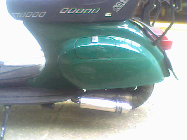

Ciao Carlo,un'volatilino mi ha detto che tra le altre ti piace l'espansione 6giorni,che tra l'altro ti avevo gią suggerito nell'altro post,beh,forse non ti ho detto che io l'ho avuta,per questo te l'ho suggerita nonostante costi piu'di una Silent,e posso dirti che allunga mooooooooolto piu'di una proma,sul mio polini D.A. avevo dovuto cambiare il pignone ma poi in quarta quando entrava in coppia chiamava ancora che il cilindro non nč aveva piu'  quindi come rendimento č almeno pari ad una Silent,pero'esteticamente parlando....
 22,89 KB
ormai io l'ho venduta per finanziare il Falc anche se adesso che ho recuperato qualche grano preferirei averla tenuta,la mia era la versione non verniciata |
 22,89 KB
L'hai letto su VOL che ci stavo facendo un pensierino eh...confessa!! Beh cmq, a dire la veritą, ho cominciato a prenderla in seria considerazione proprio dopo la tua segnalazione, ma non mi avevi detto che l'avevi provata . A me, personalmente, l'estetica della Seigiorni piace molto...solo un piccolo dubbio, data la posizione esterna e piuttosto bassa del terminale non c'č il rischio che tocchi nelle pieghe a sx?? Cmq a dirla tutta, la mia idea attuale (non č detto che poi non la cambi ) sarebbe quella di montare inizialmente la Proma (che ho gią trovato su internet...mi arriverą a giorni) e fare con questa il rodaggio, tanto per farmi un'idea di come gira il motore. Poi, in seguito, farmi un ulteriore regalino (tanto, ormai con quello che sto spendendo.. ) e montare una espansione accorciando eventualmente il pignone se la 27 dovesse risultare lunga.
