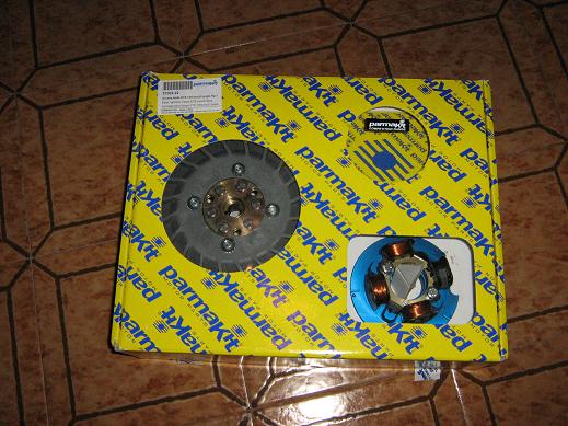

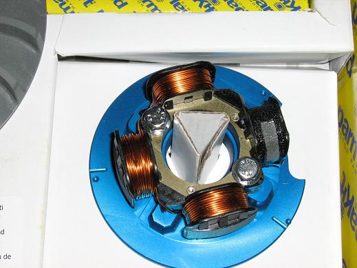

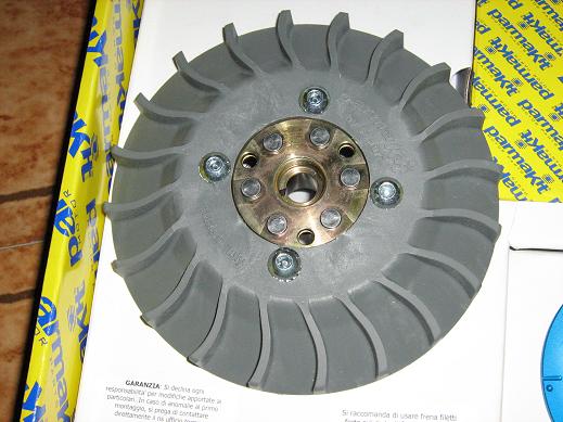

Inserito il - 14/01/2009 : 20:07:23  Mostra Profilo Invia a BRUNOET3 un Messaggio Privato
et voilà!!
oggi il motore se n'è restato bello fermo sul banco,
perche quasi un pomeriggio se n'è andato solo per andar a prendere i ricambi!!
quasi tutti....
ma però guardate cos'è arrivato....
64,24 KB
50,17 KB
45,02 KB
davero molto bella e ben curata!!

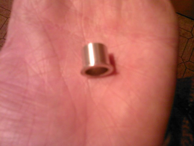

poi riprendo il discorso di ieri riguardo la forcellina del cambio.
come detto la sede nel carter erà parecchio lascata,
e misurava circa 0.4 mm in piu della misura corretta!!
ovvio che il problema andava risolto se volevo evitare perdite dal cambio,
e così armato di santa pazienza,
ho preso il carter in fresa e forato per una profondità di 10.7mm per un diametro di 12.0mm,
in oltre ho praticato anche una piccola lamatura,
una spece si svasatura piatta...
in modo da ottenere anche una battuta per la nuova bussolina in ergal!!

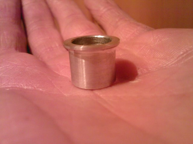

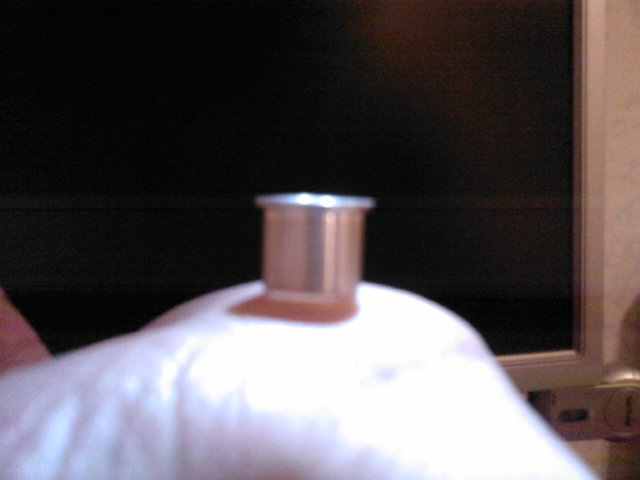

bene,
fatto il lavoretto ai carter,
come detto poco fà,
ho dato fuoco al tornio,
e ho costruito una bussolina in ergal (alluminio durissimo)
con diametro esterno di 12.260mm ed interno a 9.9mm.
tagliata e sbavata la bussoletta si presentava così,
pronta allpinserimento nel carter pre-riscaldato a fiamma!
31,34 KB
28,85 KB
34,31 KB

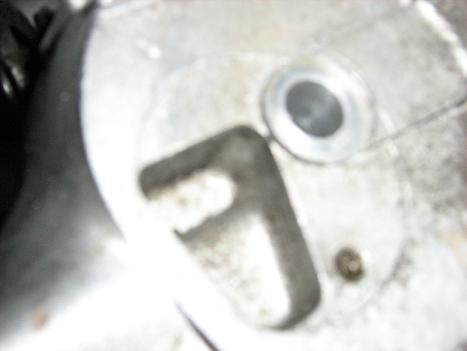

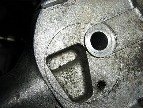

successivamente dopo avea scaldato a fiamma ossiacetilenica il carter ho proceduto ad inserire la bussola sfuttando la dilatazione dell'alluminio del carter stesso!
una volta inserita e mandata a battuta,questo è il risultato!
57,31 KB
20,51 KB
nelle due foto sopra, la bussola si presenta gia alesata a 10.000 +/- 0.005mm
l'alesatura è stata fatta con alesatore conico che parte da 9.55 e termina sul fondo a 10.000mm!!
per chi non sapesse cos'è un alesatore,
dico che è una sorta di punta a taglienti longitudinali allo stelodell'alesatore,
e che viene fatto girare a mano in un giramasci!
propio a mano perche così si procede con estrema cautela,
l'alesatore rimane centrato al foro,
e non si rischia di allargare piu del dovuto dato che qui le tollerante sono entro i 5 millesimi di millimetro!!
con la tenuta dell'olio non si scherza, e la precisione non è mai troppa!!

Bella lì Bruno..bel lavoro davvero
La parmakit nella sua scatola fa proprio un bel vedere
P.s.X Bruno: ho mandato una nuova mail a Denis, appena mi risponde dò conferma. Per i pignoni per ora non ho ordinato niente, solo la 27...meglio attendere di vedere come gira. Ma ricorda, da questo motore voglio velocità
