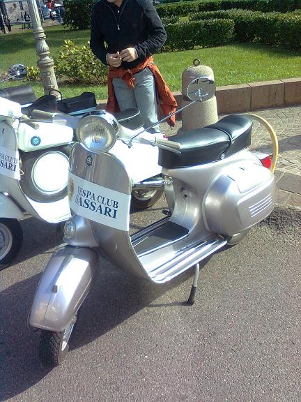

1971,il suo colore originale dovrebbe essere il grigio,ma a me piace verde,se non è verde non è sprint veloce,sono solo indeciso se farla verde ascot o vallombrosa,poi deciderò in seguito
Inserito il - 26/03/2010 : 16:36:27  Mostra Profilo Invia a djgonz un Messaggio Privato
io dico che ne vale la pena di farla grigia
73,81 KB
Inserito il - 26/03/2010 : 16:40:10  Mostra Profilo Invia a djgonz un Messaggio Privato
mmmhhh comunque non so se puoi farla verde... vespa tecnica dice che il verde ascot c'era solo dal 73... poi certo, vespa tecnica è poco affidabile... chiedi a poeta...
