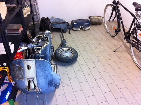

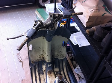

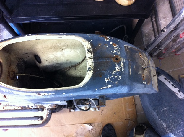

Inserito il - 17/10/2014 : 18:57:10  Mostra Profilo Invia a marcello4895 un Messaggio Privato
I lavori sono ufficialmente partiti.( 3 ore abbondanti )
125,35 KB
55,3 KB
55,72 KB
Domani e domenica vedo se finisco, cosi lunedì la porto a sabbiare.

Inserito il - 18/10/2014 : 19:02:19  Mostra Profilo Invia a JasonPX un Messaggio Privato
I listelli della pedana non li smonti? Per sabbiarla devi smontare anche quelli, un consiglio cambia tutto l'impianto elettrico che sarà abbastanza cotto quello che hai, ma lascia il vecchio impianto elettrico infilato in modo da usarlo come guida per il nuovo
Poi di che colore hai intenzione di riverniciarla bianco spino come era in origine o azzurro metallizzato come era stata malamente riverniciata, che per me è un colore favoloso e poi previsto anche per l'anno di costruzione della tua vespa

Inserito il - 19/10/2014 : 01:42:27  Mostra Profilo Invia a marcello4895 un Messaggio Privato
Le ho levate le stecche l'ultima foto inganna, ho comunque intenzione di rimontare quelle, naturalmente ripulite tutte e lucidate, per l'impianto vedo non è cotto però lo cambierei volentieri, ho solo la paura che non sia fedele all'originale, quello delle puppe di sicuro lo metto nuovo, e quello dello statore lo rigenero lì l'isolamento è semi distrutto.
Per il colore azzurro met 7002M, mi è sempre piaciuto e poi i PX vengono restaurate tutte bianche per comodità, e ce ne sono troppe.........., il carroziere che gentilmente mi fa verniciare la vespa ha la Glasurit come vernice, quindi ottima.
Lascio anche le guaine, le sfilo quando le rimetto nuove, spero di riuscire ad avere la vespa sabbiata per il prossimo lunedì.
