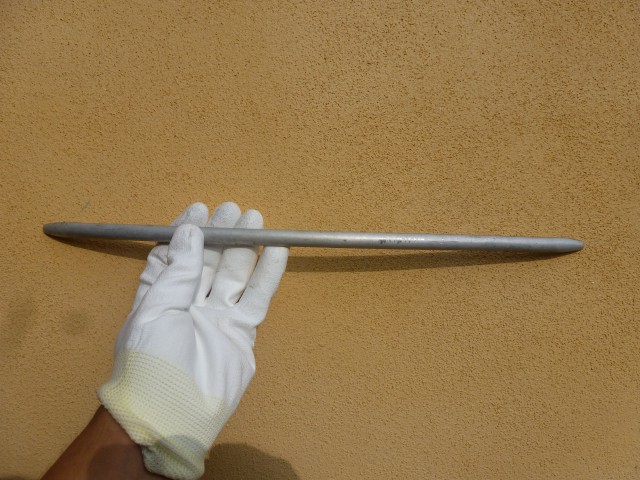

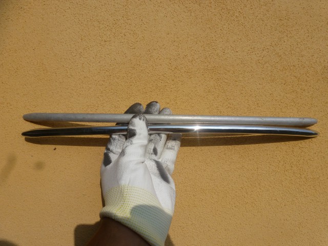

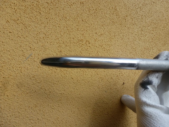

Fregi
Pulizia fregi con disco in feltro e pasta abrasiva.
93,41 KB
113,51 KB
86,04 KB

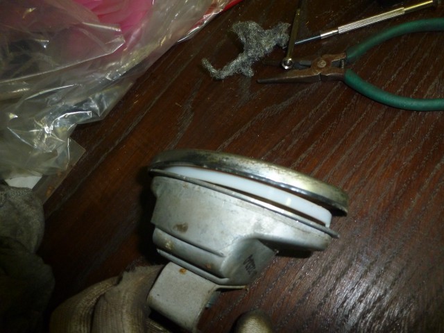

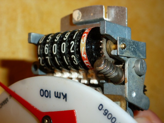

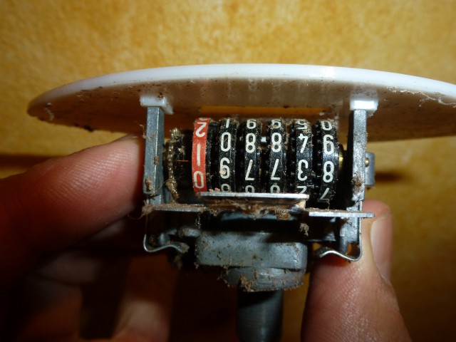

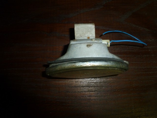

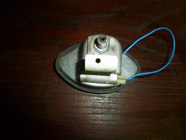

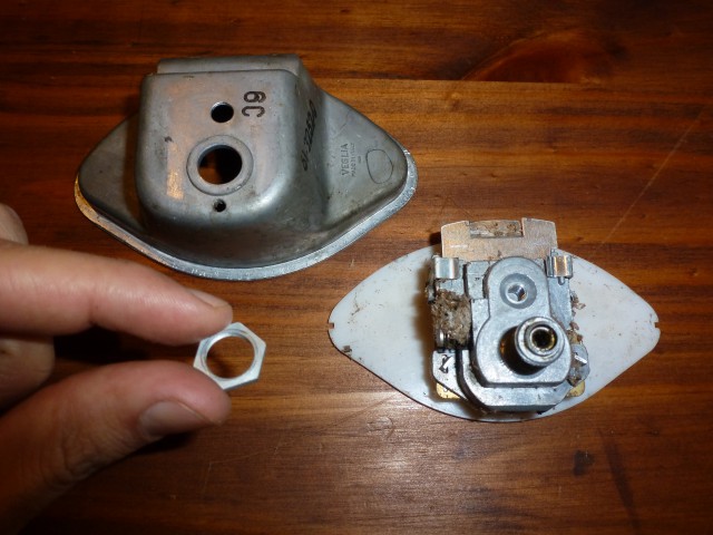

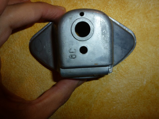

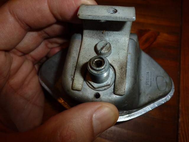

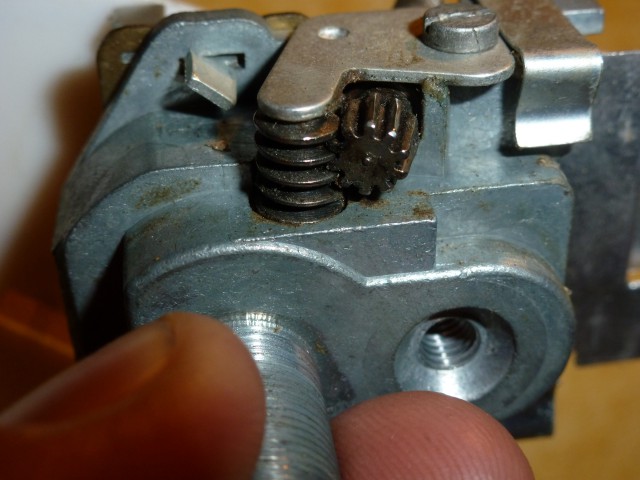

Contakm
Passo all'apertura della scatola contakm per effettuare azzeramento e pulizia / lubrificazione.

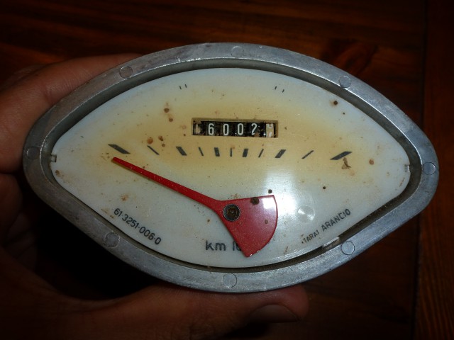

Ciao bel lavoro, che fai lavi tutto e lo lasci così, oppure restauri con un kit tipo questo?

utilizza il suo, non mi sembra un caso disperato!!

Dal vivo non sono affatto messe malaccio, quindi spero proprio di recuperare il + possibile, ad eccezione delle guarnizioni.

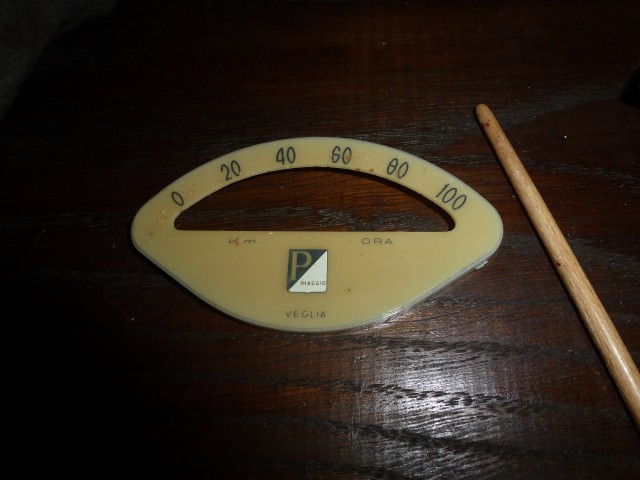

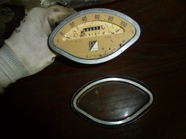

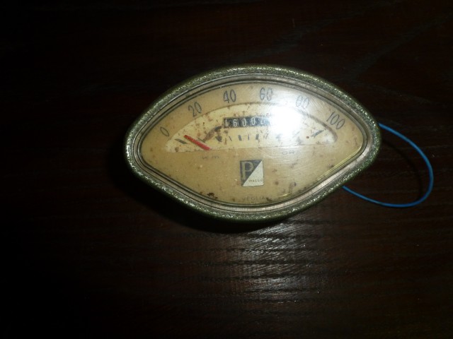

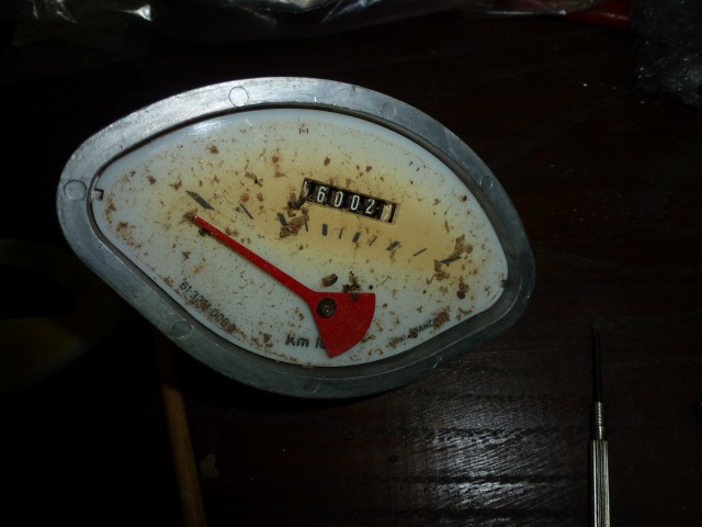

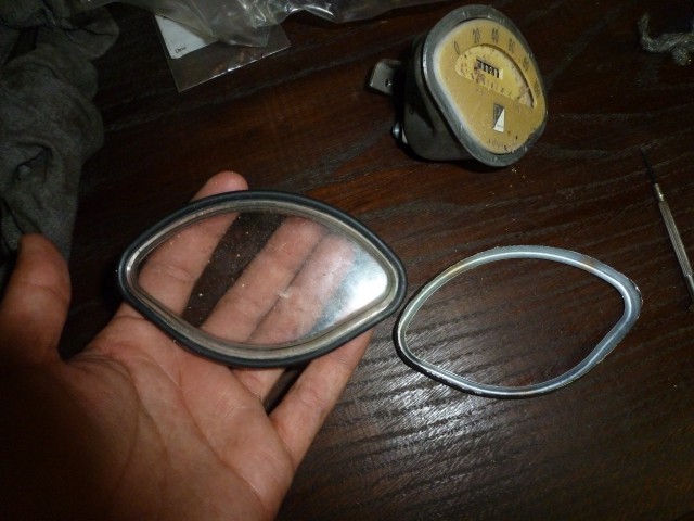

É possibile che il mio vetro sia di plastica?
Nel caso sia di plastica posso eseguire queste operazioni?
"Il vetro" presenta dei piccoli graffi superficiali, credo d'aver letto in qualche discussione che per farlo ritornare alla bellezza originale si possa usare del polish e ovatta.
Mentre per eliminare le righe + profonde se non basta il polish, mi sembra di ricordare che con carta all’acqua finissima 1500 o 2000 si dovrebbe riuscire a rimuovere i graffi.

Ciao, ottimo restauro!! Davvero complimenti per la pazienza certosina e la bravura nel recupero dei pezzi!
Personalmente non azzererei il conta km, anzi! Sono il vissuto della tua Vespa, sarebbe come cancellare un pezzo di storia... Almeno, per me è questa l'impressione!

Si sulla plastica si può fare, magari con grana ancora più fine tipo 3000 con acqua, penso che il "vetro" sia fine quindi fai con cautela, visto che hai intenzione di restaurare il tuo è la miglior soluzione, anch'io non azzererei infondo la vespa non è nuova.

In merito all'azzeramento dei km nel contakm, mi sembra d'aver capito che nel caso di conservati non si debba resettare, ma nel caso di restauri totali sia consigliato resettare i km.
Detto ciò non so cosa fare, diciamo che se posso evitare di limitare lo smontaggio alla pulizia e lubrificazione senza smontare troppo, considerando la delicatezza dell'oggetto e il rischio di fare danni! ;-)
Non avendo mai usato il polish , non saprei dove comprarlo e di quale marca.
Mi potreste gentilmente indicare una o + marche e dove posso acquistarlo?

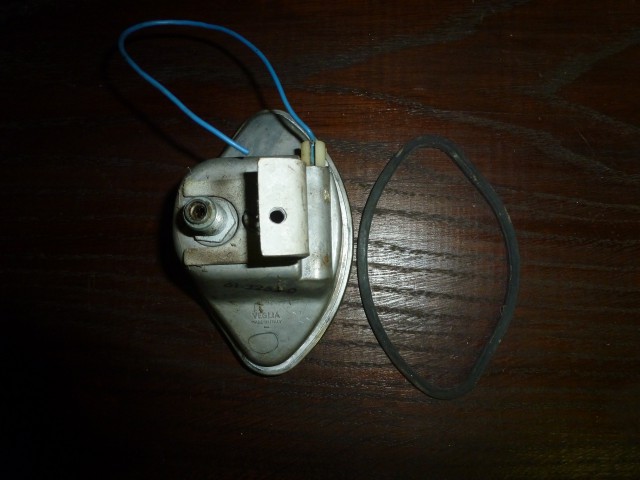

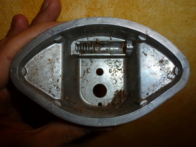

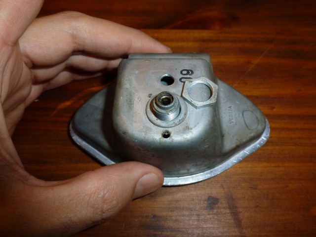

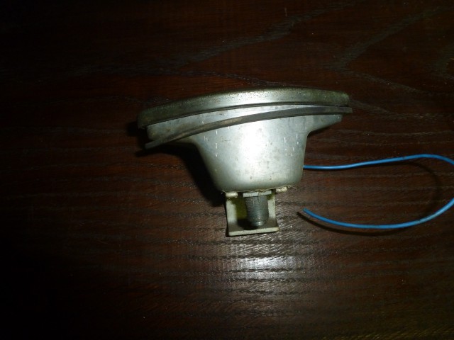

Inserito il - 15/12/2014 : 23:56:06  Mostra Profilo Invia a daartagnan un Messaggio Privato

http://www.ebay.it/itm/Autoglym-Super-Resin-Polish-1-Litre-Car-Valet-Clean-Wax-/250872141255?pt=UK_CarsParts_Vehicles_CarParts_SM&hash=item3a692515c7
Questo è ottimo, però visto quelo che hai da fare, direi che potresti fare un pensierino a questo:

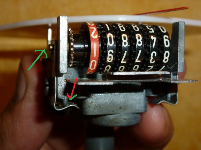

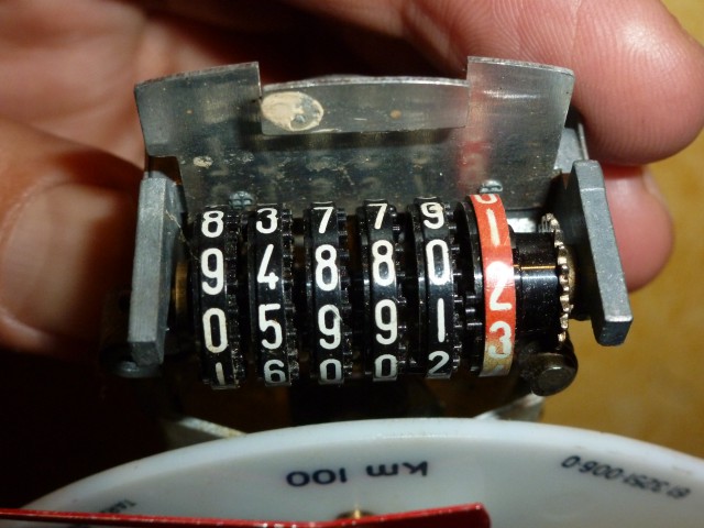

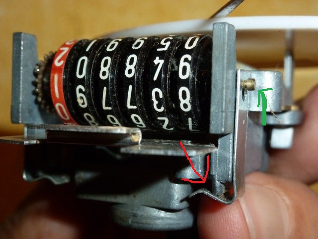

Ecco come si presenta il corpo contakm dopo da la pulizia con pennellino inumidito con acqua.
Mi consigliate di sganciare i le mollette evidenziate con la freccia rossa in modo tale da rimuove le rotelline (numerate) dentate per una pulizia + accurata?
Cosa devo lubrificare e con cosa?
