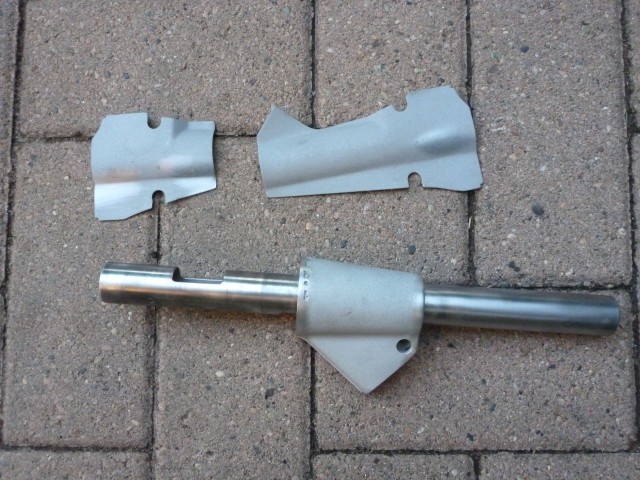

No intendevo la sesta settima e ottava foto del 03/12/2014 3:01 quando hai smontato il parafango hai dovuto togliere il cono di battuta della gabbia e il parapolvere inseriti sul tubo della forcella, sono quelli che dicevo .. Io non sono riuscito  |

Scusami ma non avevo capito. Devo ammettere di aver avuto qualche difficoltà, ma lubrificando per più volte con svitol e picchiando moderatamente su + punti é venuta via. ... Forse devo aver provato anche a scaldare le parti.

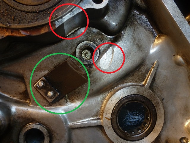

Inserito il - 13/12/2014 : 16:13:15
| daartagnan ha scritto:
#################################### Carter motore ###################################
Noto un segno d'usura nel carter motore (cerchio rosso). .... è normale? Devo rimuovere le molle > piastrina > ribattini (cerchio verde)?

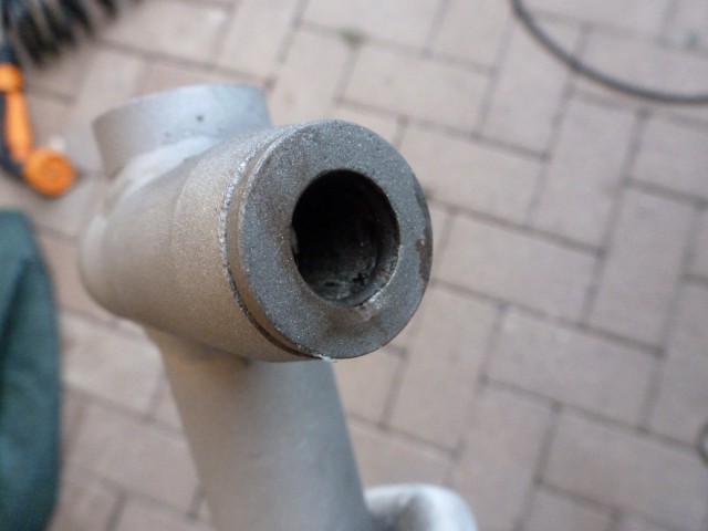

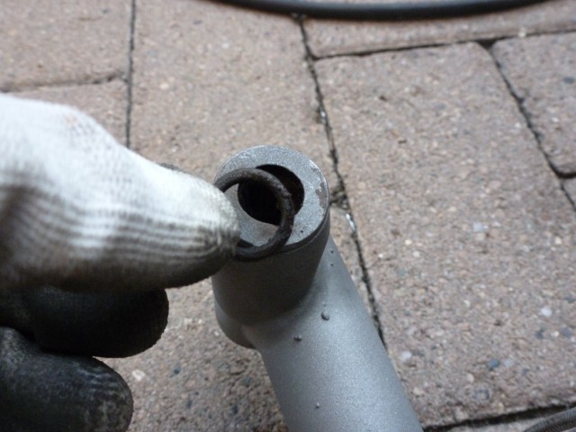

Inserito il - 13/12/2014 : 16:15:06
################################ Sterzo ################################
Ciao, mi servirebbero delle info su come rimuovere: la bussola spall. rulli > rondella di spallam. > bocco p. rullini > distanziale. Esistono degli estrattori?

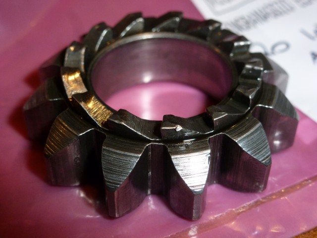

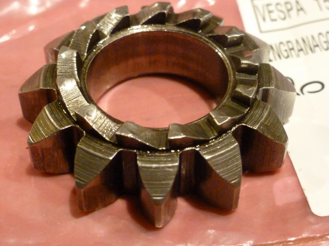

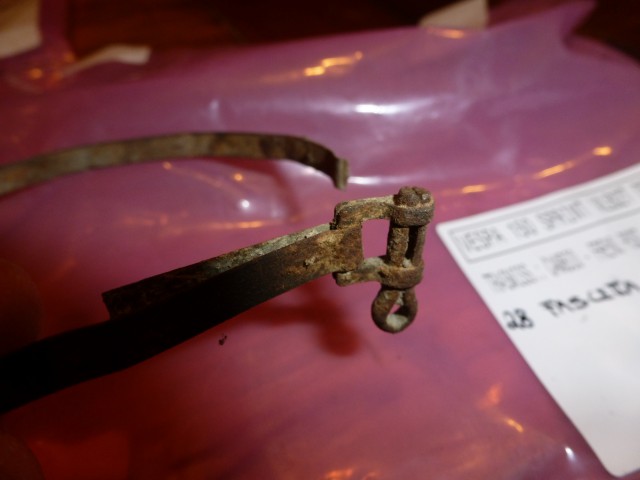

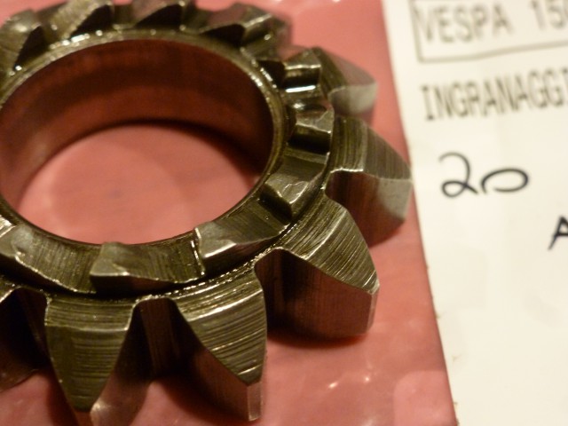

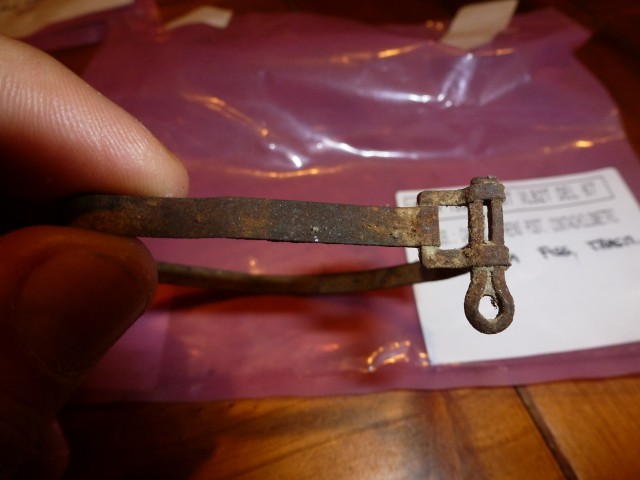

Pubblico delle foto della fascetta e ingranaggio avvi.
 48,67 KB
 39,36 KB
 57,74 KB
 69,92 KB
 56,96 KB
Come faccio a capire se l'ingranaggio avviamento è da sostituire?

Inserito il - 13/12/2014 : 20:24:36
Io ho comprato un kit con molle, i 2 coperchi e i ribattini.. Per la forcella anteriore sono entrato con cacciaspine dal buco sinistro e battendo con il martello ho estratto la bussula spallamento rulli destro... dai dei colpetti e cambi spesso posizione. Sono stato chiaro? Una domanda: nel rubinetto benzina ha tolto i due "tubi" che stanno dentro il serbatoio (uno lungo e uno più corto bucherellato) quello lungo è dentro solo a pressione (sono riuscito a toglielo anche io), ma il più piccolo con i buchi come l'hai tolto dal corpo del rubitetto?
daartagnan
Regione: Lombardia
Prov.: Pavia
Città: Mortara
314 Messaggi |
Inserito il - 13/12/2014 : 23:07:39
Grazie Valentikit,
In merito alla rimozione la bussola spall. rulli > rondella di spallam. > bocco p. rullini non volendo fare danni mi sono affidato ad un'amico. Il mio problema é che il mio amico non si é ricordato ne di fare le foto e neanche di tenermi i pezzi rimossi (da usare come campioni per i ricambi). Ora vorrei rimuovere il distanziale (centrale) senza fare danni, quindi mi sarebbe piaciuto trovare una guida per capire cosa fare e come farlo.
Grazie delle info e dalla pazienza! |

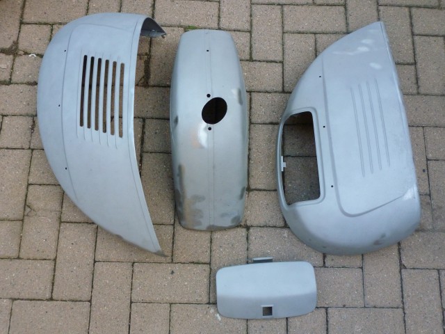

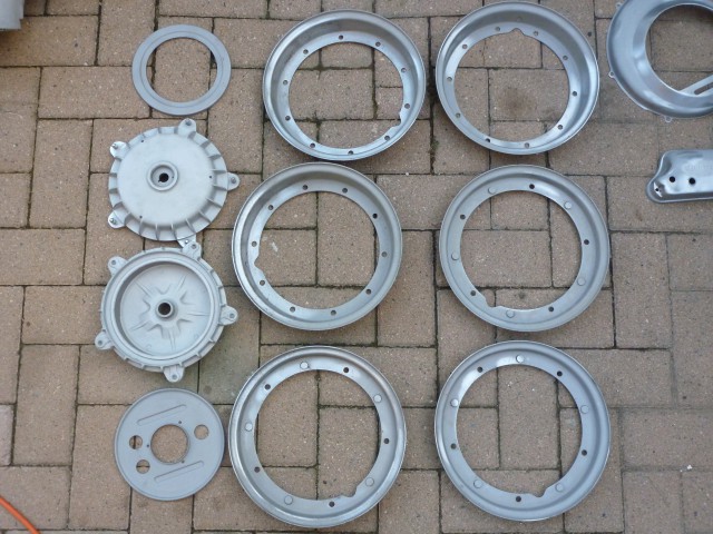

Inserito il - 15/12/2014 : 00:27:34

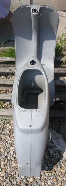

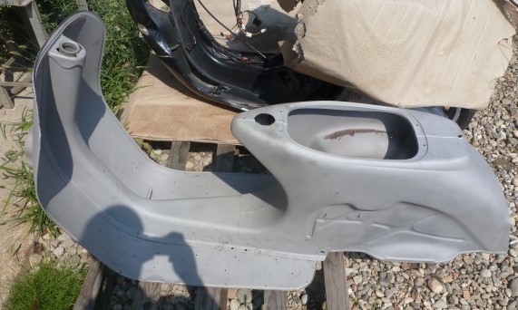

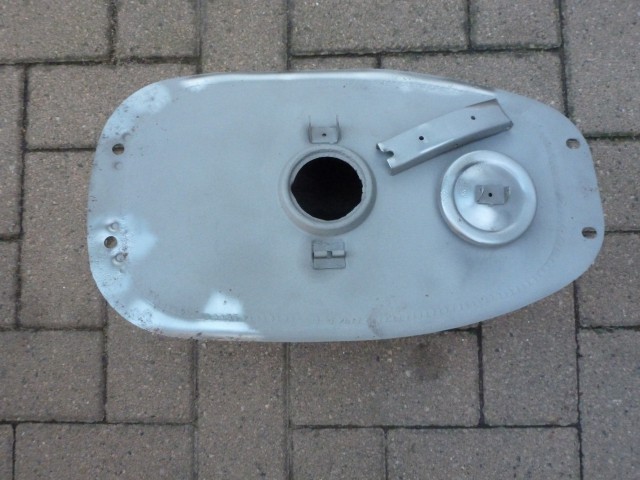

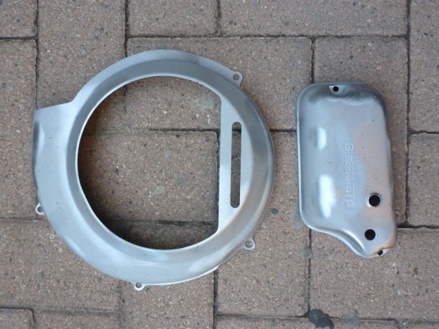

################################### sabbiatura vespa ###################################
 78,94 KB
 62,91 KB
 104,14 KB
 110,03 KB
 95,74 KB
 106,98 KB
 117,8 KB
 107,52 KB
 80,01 KB
 73,39 KB |
daartagnan
Regione: Lombardia
Prov.: Pavia
Città: Mortara
314 Messaggi |
Inserito il - 15/12/2014 : 00:30:09
 78,94 KB
 62,91 KB |

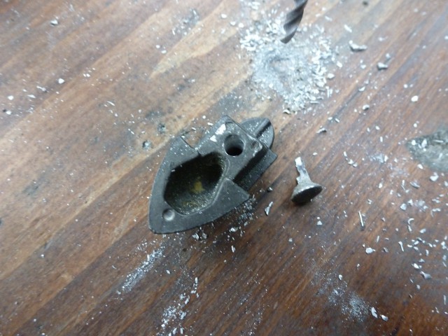

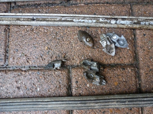

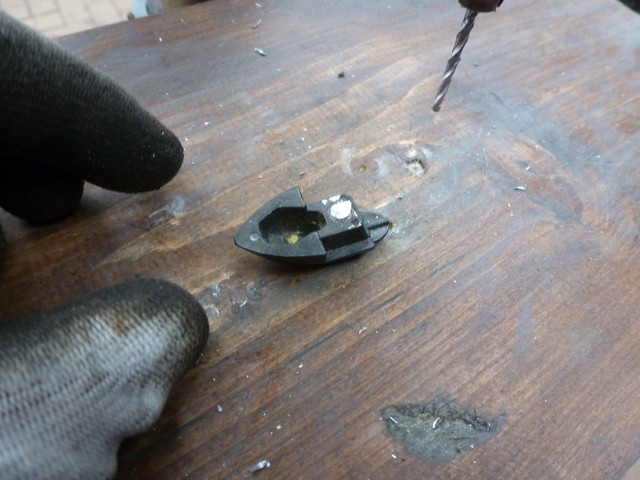

Inserito il - 15/12/2014 : 00:55:13

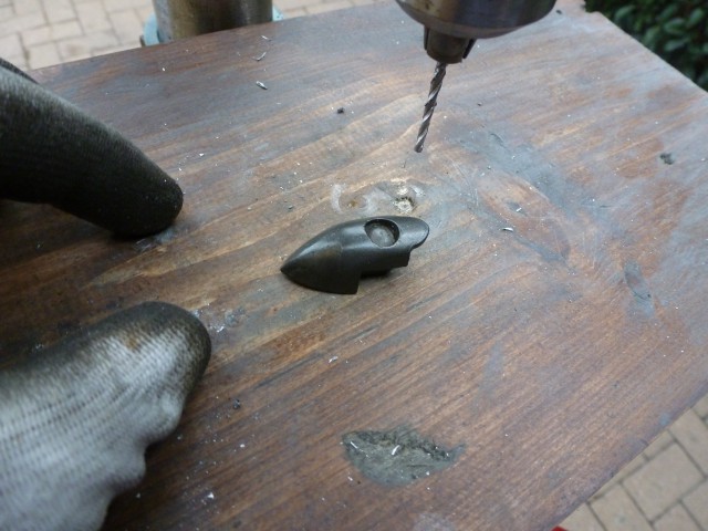

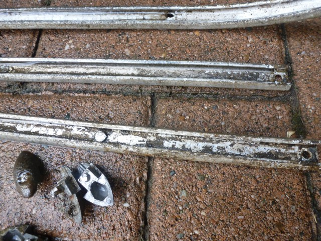

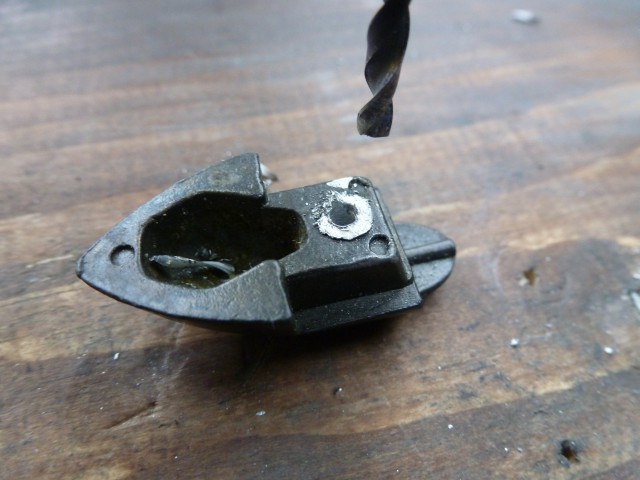

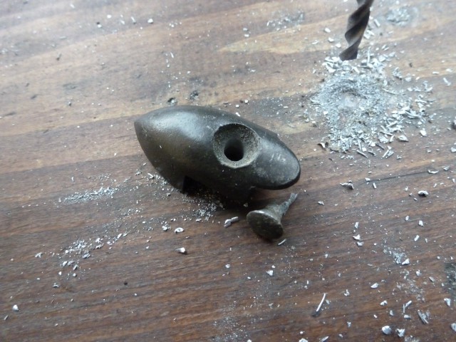

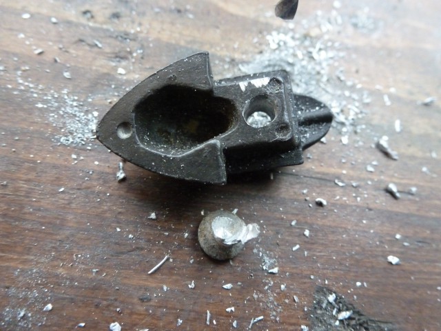

########################### Strisce + terminali ###########################
Pulizia strisce pedana e rimozione ribattino fissaggio terminali.
Lo sporco delle strisce sembra impossibile da rimuovere, sembra che si sia cementificato. Cosa posso usare? ...le strisce vanno lucidate? Per evitare di danneggiare i terminali, nella fase di rimozione dei ribattini di fissaggio, consiglio di forare nella parte inferiore del terminale. I terminali vanno lucidati con pasta abrasiva e disco in feltro?
 153,99 KB
 155,04 KB
 74,1 KB
 73,05 KB
 61,11 KB
 87,59 KB
 84,15 KB
 94,59 KB |
