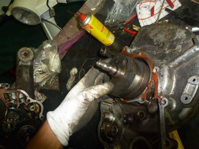

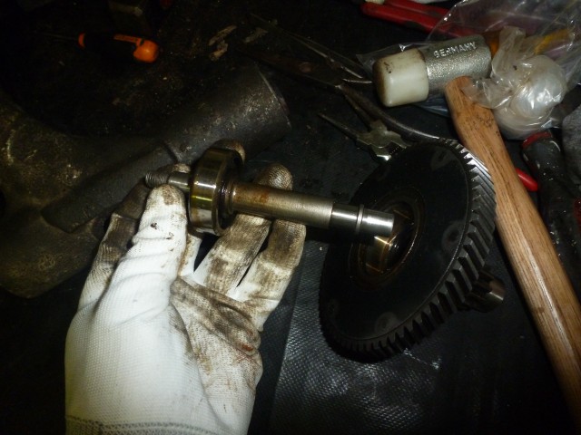

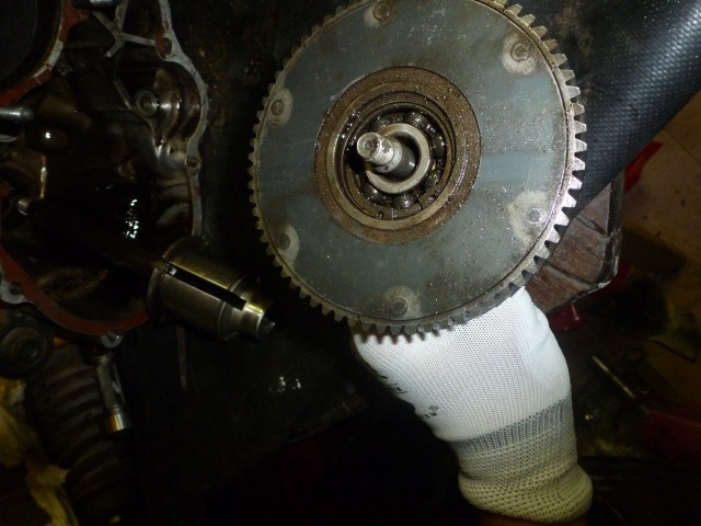

Inserito il - 29/11/2014 : 15:40:30  Mostra Profilo Invia a daartagnan un Messaggio Privato

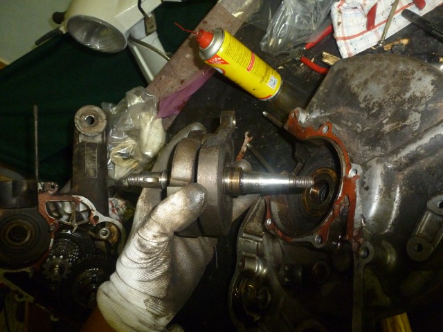

Albero motore -frizione
Rimozione chiavetta porta volano > albero motore completo.
76,63 KB
89,4 KB
85,72 KB

Inserito il - 29/11/2014 : 15:50:28  Mostra Profilo Invia a daartagnan un Messaggio Privato
Albero motore sbiellato, nei prossimi giorni verificherò il costo di revisionare l'albero motore, anche se i miei amici mi suggeriscono gettare l'albero e di comprare un albero motore nuovo.
Sinceramente sono del parere si recuperare l'albero motore come già fatto per cilindro e testata.

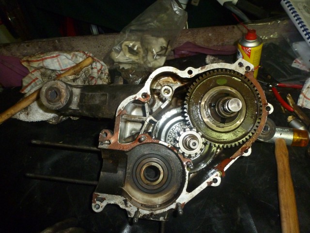

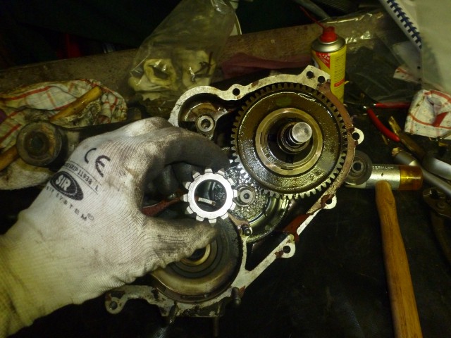

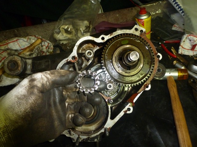

Inserito il - 29/11/2014 : 16:02:23  Mostra Profilo Invia a daartagnan un Messaggio Privato

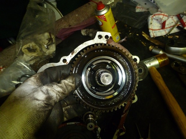

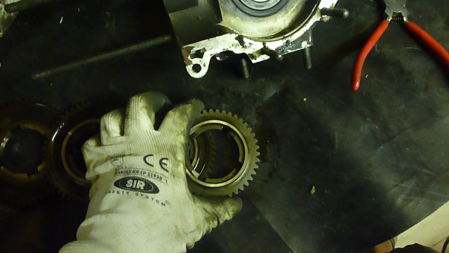

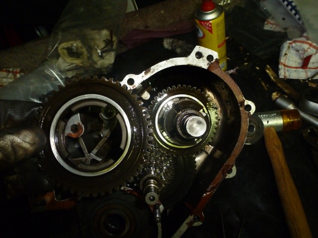

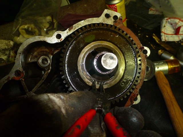

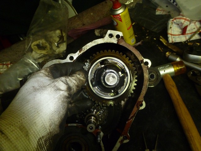

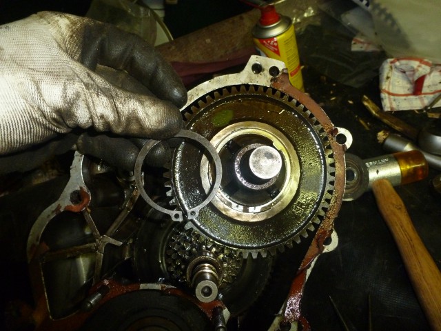

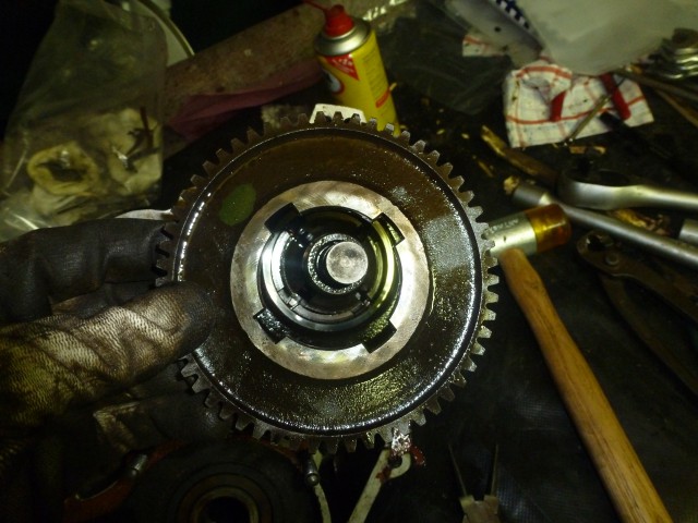

Smontaggio Carter frizione
Rimozione Ingranaggio avvamento
88,32 KB
86,62 KB
96,52 KB
daartagnan
Prov.: Pavia
Città: Mortara
314 Messaggi
Inserito il - 29/11/2014 : 16:04:20  Mostra Profilo Invia a daartagnan un Messaggio Privato
Come faccio a capire se l'ingranaggio avviamento è da sostituire?
vespaforever
Amministratore
1-[0330]-vespadrink
Città: Lidi Ferraresi
4559 Messaggi
Inserito il - 29/11/2014 : 18:04:58  Mostra Profilo  Visita l'Homepage di vespaforever Invia a vespaforever un Messaggio Privato
se ingranava bene non è da sostituire,
guarda se i dentini sono consumati, mi sembra ok, magari metti una foto più grande

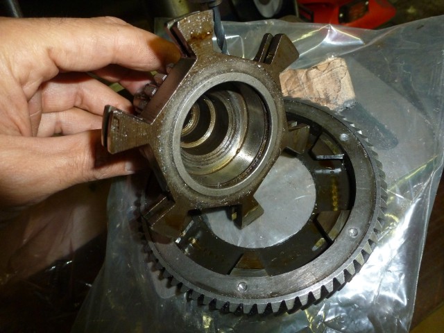

Inserito il - 01/12/2014 : 07:25:28  Mostra Profilo Invia a daartagnan un Messaggio Privato

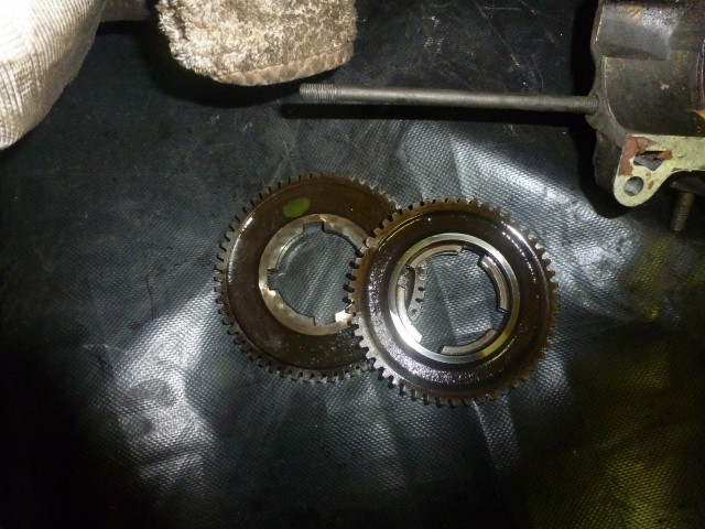

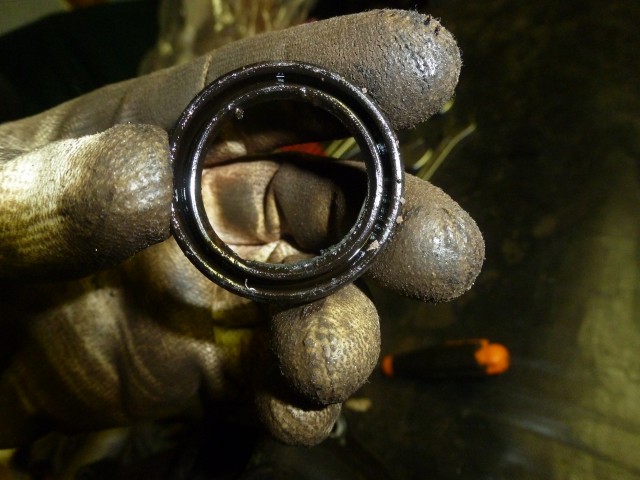

Pubblico delle foto della fascetta e ingranaggio avvi.
48,67 KB
39,36 KB
57,74 KB
69,92 KB
56,96 KB

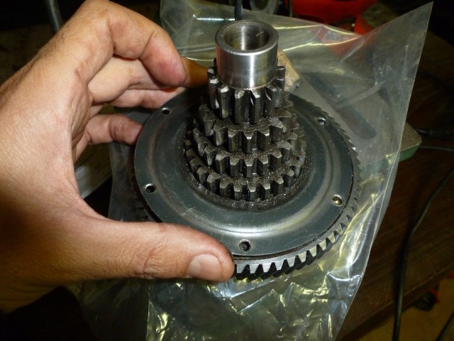

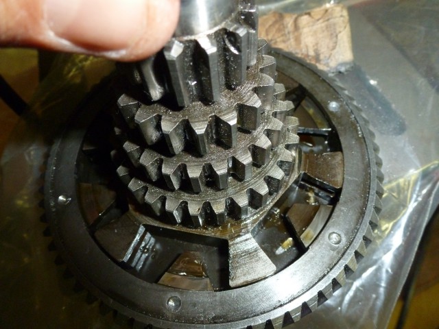

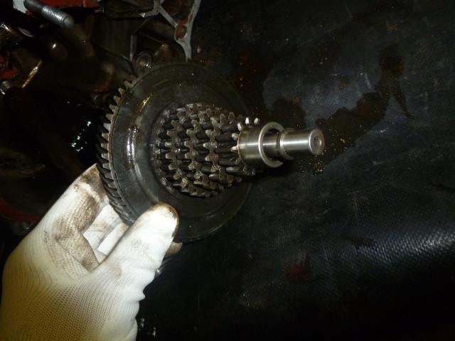

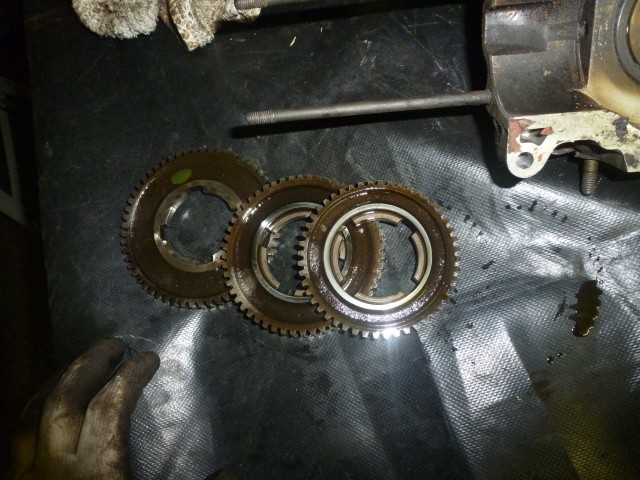

Ingranaggio cambio
Rimozione anello elastico > ingranaggi marce 1a vel. > 2a vel > 3a vel > 4a vel
82,11 KB
94,26 KB
81,14 KB
82,08 KB
90,35 KB
73,73 KB
94,79 KB
79,92 KB
49,86 KB

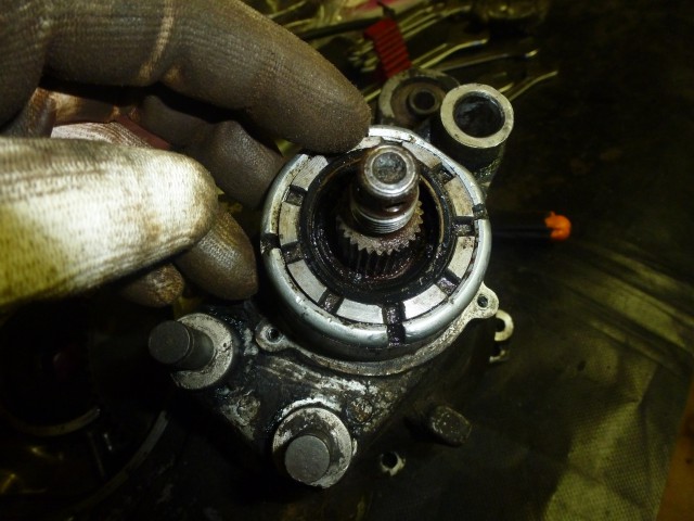

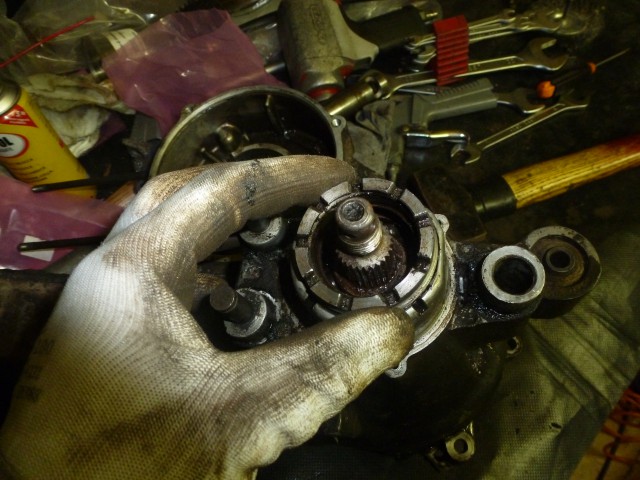

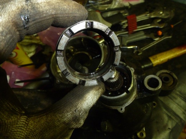

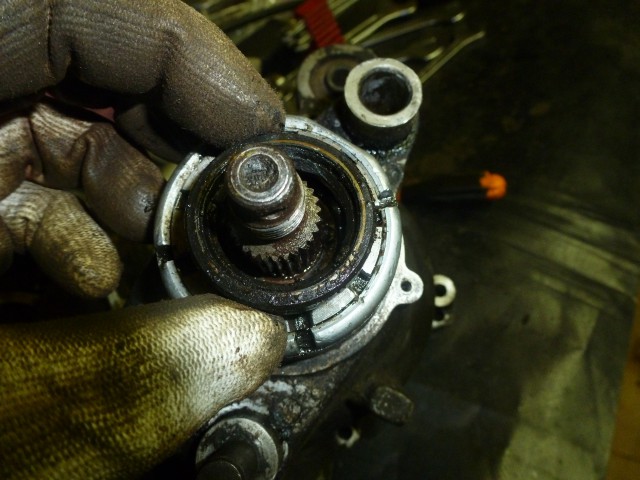

INGRANAGGI CAMBIO
Rimozione anello di tenuta > ghiera (si svita con filetto contrario ;-))

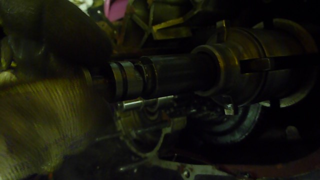

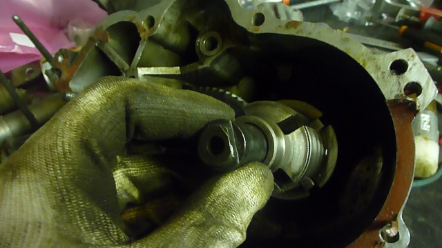

Inserito il - 01/12/2014 : 14:49:25  Mostra Profilo Invia a daartagnan un Messaggio Privato

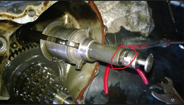

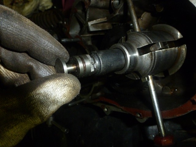

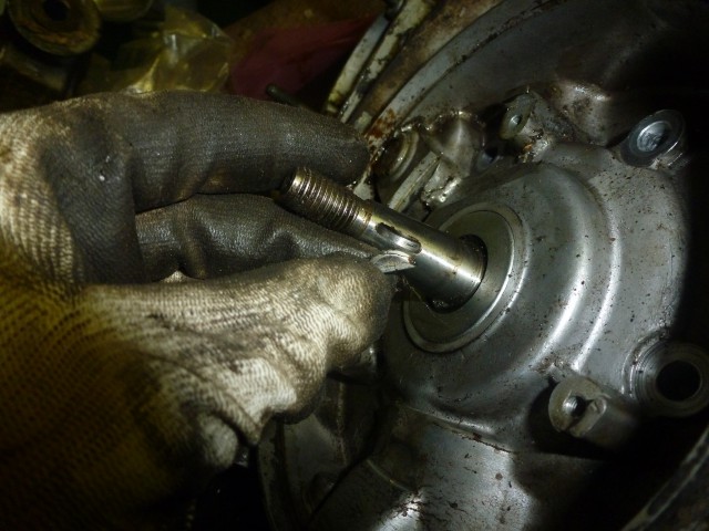

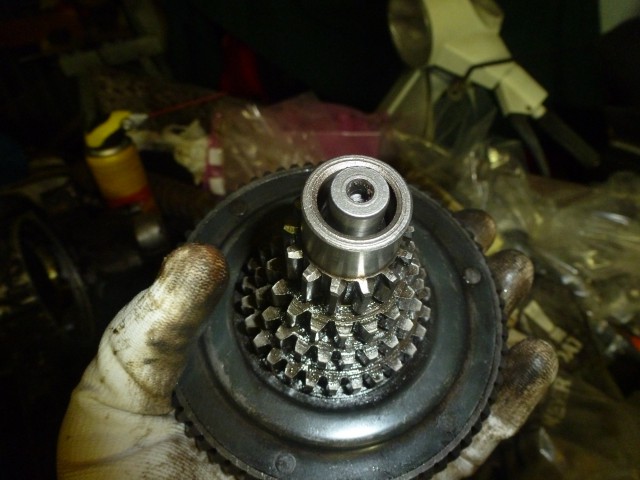

Ingranaggio cambio
Rimozione Stelo com. marce > rondella freno > bussola guida stelo > albero ingr. cambio
Qualche difficoltà nel rimuovere la rondella freno, ma alla fine ci sono riuscito. se esistesse una procedura per rimuovere la rondella e il resto vi prego di indicarmela in modo tale da non impazzire la prossima volta.
88,09 KB
62,32 KB
30,33 KB
56,8 KB
74,5 KB

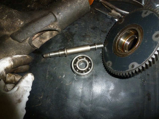

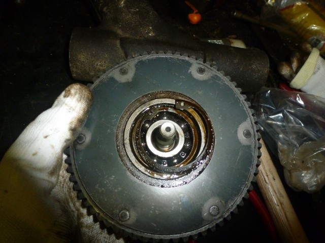

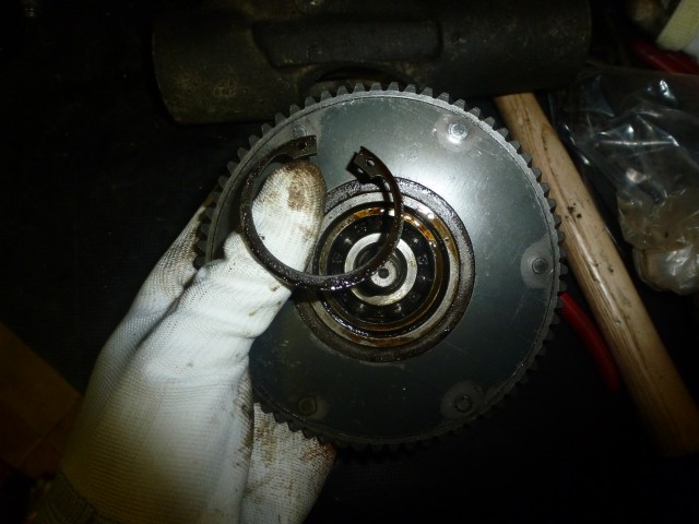

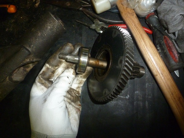

Ingranaggio elastico
Rimozione ingranaggio el. > perno > cuscinetto > rullino > anello elastico.
68,56 KB
70,46 KB
74,64 KB
61,64 KB
66,46 KB
81,36 KB
72,88 KB
96,82 KB

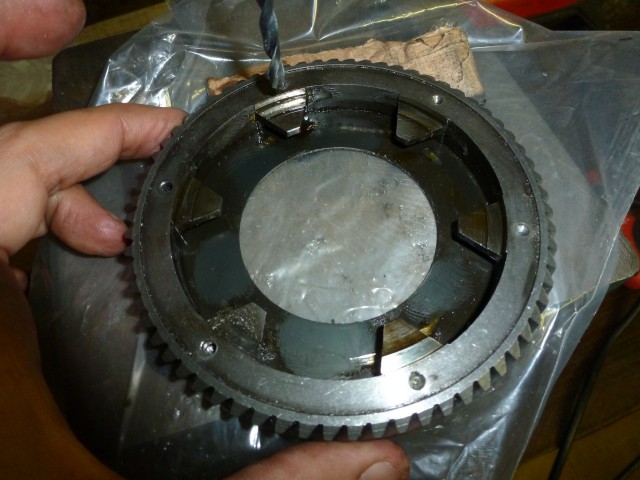

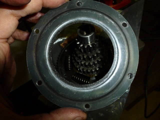

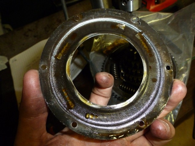

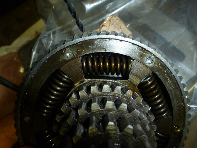

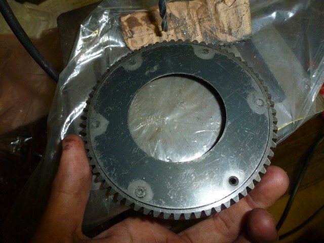

Inserito il - 03/12/2014 : 00:01:13  Mostra Profilo Invia a daartagnan un Messaggio Privato

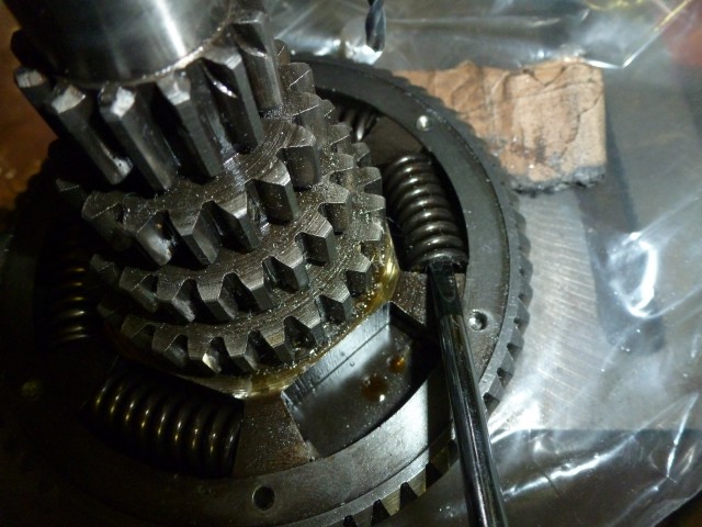

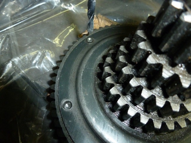

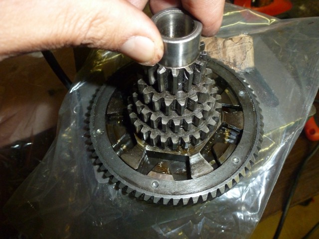

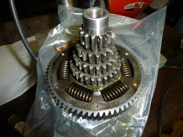

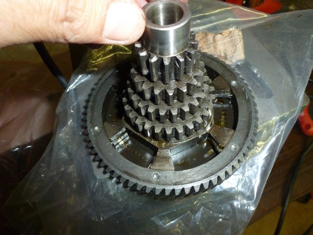

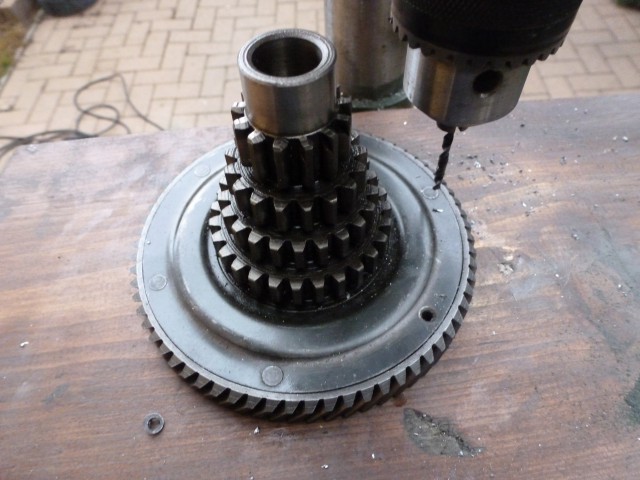

Agitando l'ingranaggio elastico non si sentono rumori strani (dovuti a molle rotte), ma per rimuovere ogni dubbio preferisco aprirlo e verificare che tutto sia ok.
Apertura ingranaggio elastico > foratura ribattino > anello p. molle > molle > ingranaggio mult. > corona.
74 KB
82,74 KB
79,23 KB
65,87 KB
84,86 KB
87,01 KB
79,41 KB
81,26 KB
84,3 KB
82,01 KB
85,57 KB
84,86 KB
75,04 KB
74,68 KB

Inserito il - 03/12/2014 : 00:04:45  Mostra Profilo Invia a daartagnan un Messaggio Privato
Sembra tutto ok, cosa mi consigliate di cambiare le molle(anche se non presentano problematiche).
Mi consigliate di mettere le molle rinforzate, anche se in teoria non farò delle elaborazioni?
daartagnan
Prov.: Pavia
Città: Mortara
314 Messaggi
Inserito il - 03/12/2014 : 00:10:55  Mostra Profilo Invia a daartagnan un Messaggio Privato
Mi potete indicare dove comprare i ribattini per richiudere l'ingranaggio elastico?
