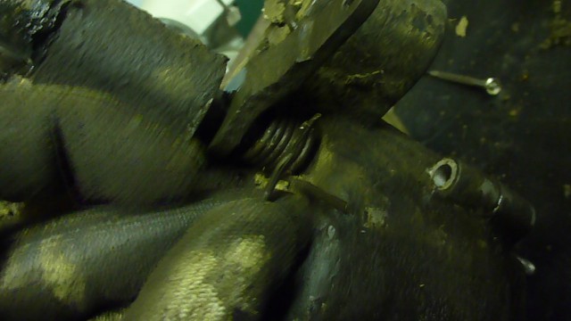

Apertura blocco frizione.

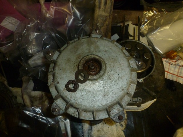

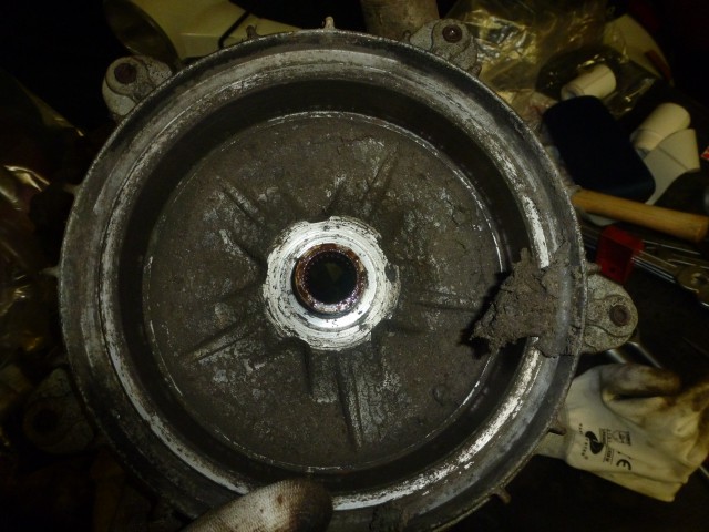

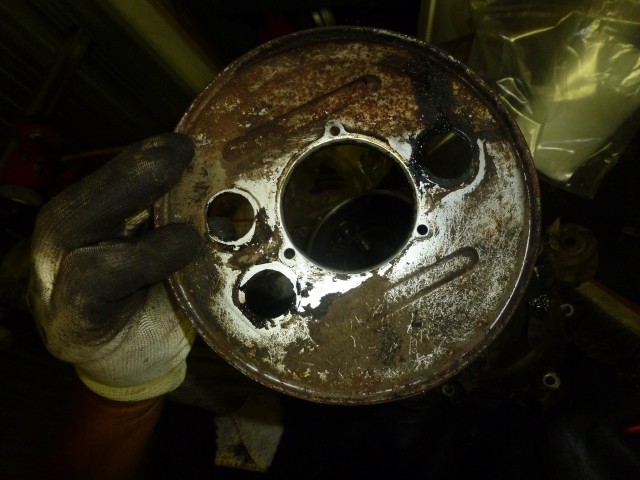

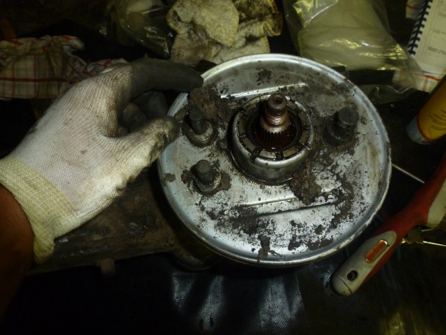

Inserito il - 29/11/2014 : 13:54:09  Mostra Profilo Invia a daartagnan un Messaggio Privato

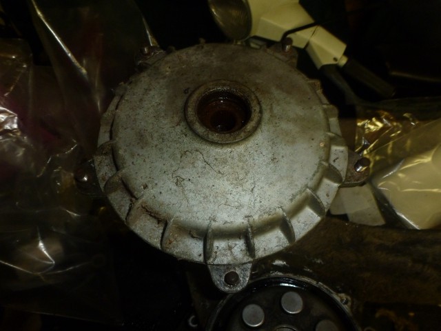

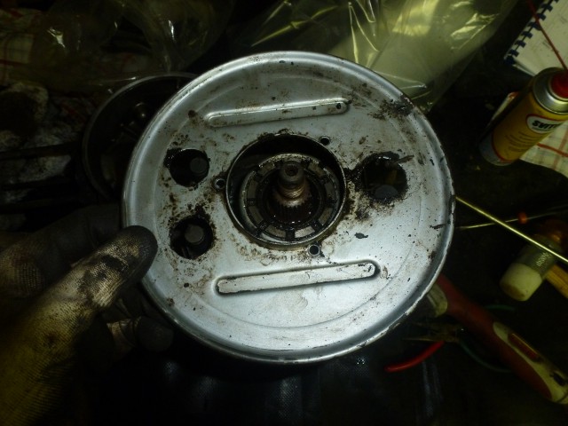

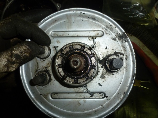

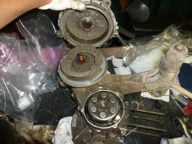

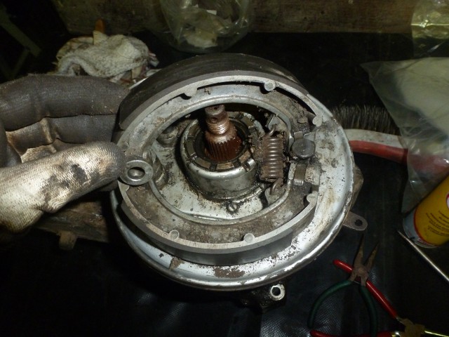

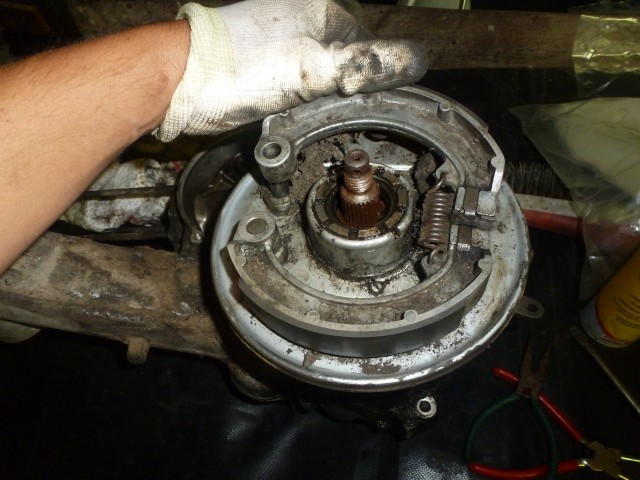

Apertura tamburo del freno.

Ragazzi qui rischio di prendermi il tetano!

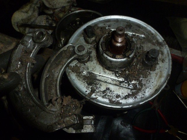

Inserito il - 29/11/2014 : 14:06:45  Mostra Profilo Invia a daartagnan un Messaggio Privato

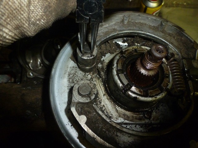

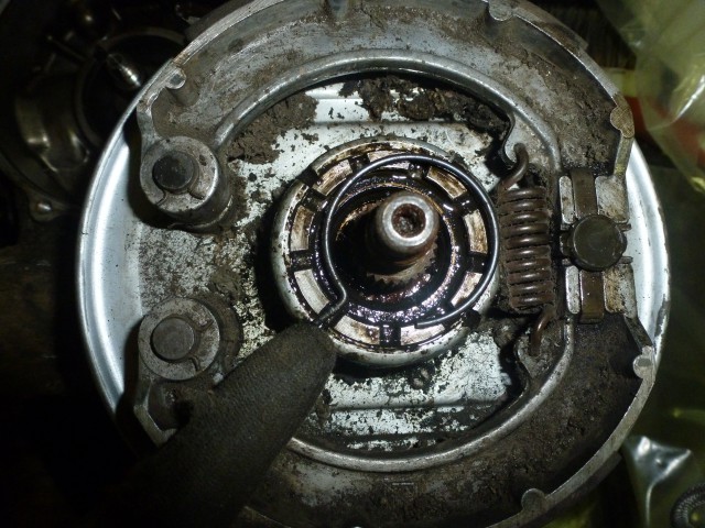

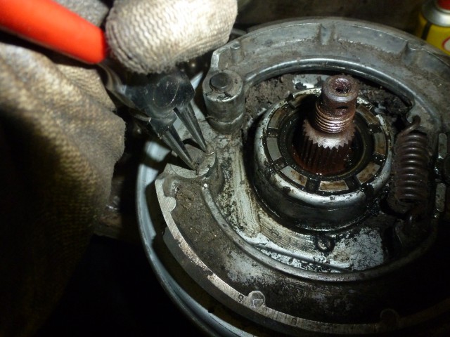

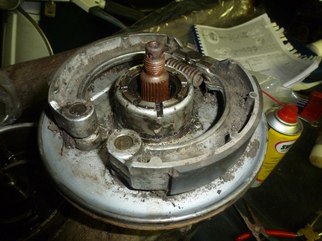

Rimozione anello elastico > Anello elastico ganascia freno > Ganascie freno > molle rich. ganasce.

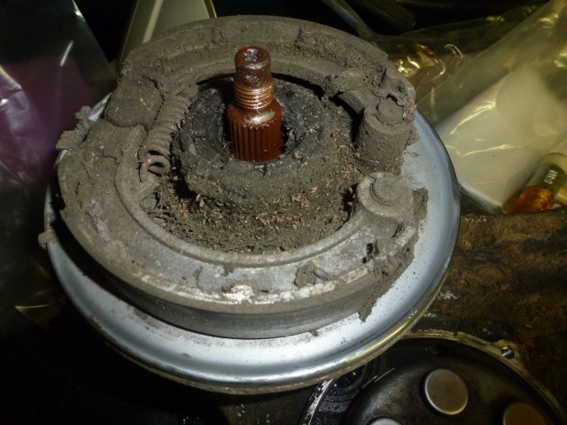

Rimozione ganasce e molla richiamo ganasce.
Pulizia del disco parapolvere e viti fissaggio disco.

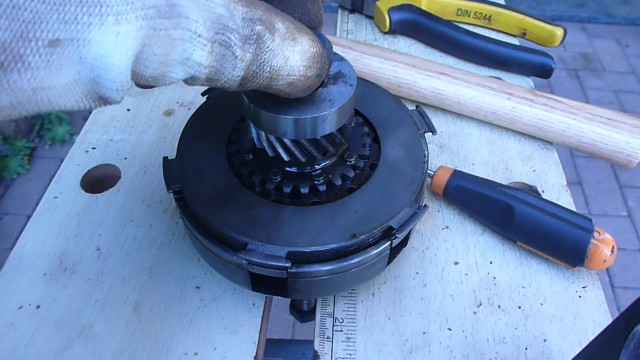

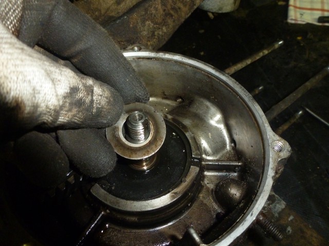

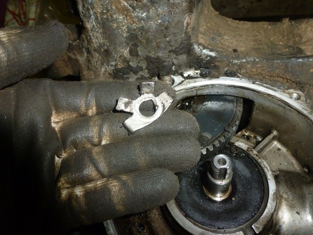

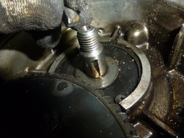

Inserito il - 29/11/2014 : 14:29:30  Mostra Profilo Invia a daartagnan un Messaggio Privato

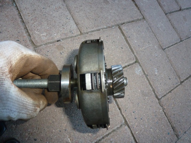

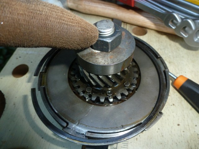

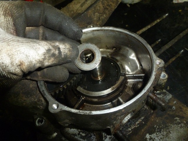

Albero motore - frizione

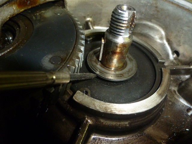

Dimenticavo di pubblicare le foto della rimozione della chiavetta > rondella piana.
73,06 KB
70,22 KB
77,76 KB
77,11 KB
86,65 KB

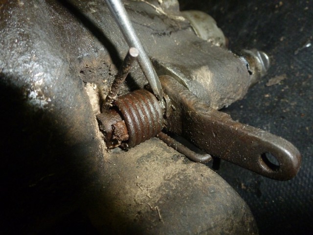

Inserito il - 29/11/2014 : 14:56:52  Mostra Profilo Invia a daartagnan un Messaggio Privato
Mozzo ruota post
Rimozione coppiglia > asse levetta freno > levetta
79,59 KB
84,86 KB
44,6 KB

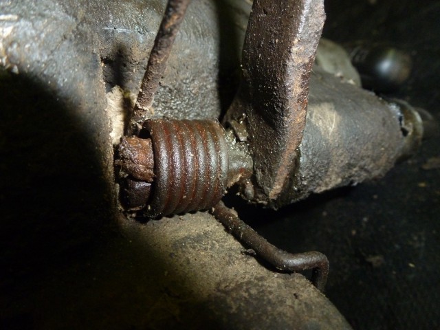

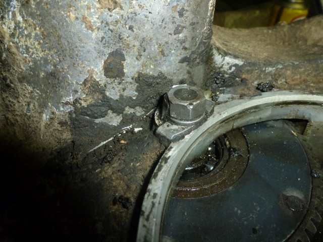

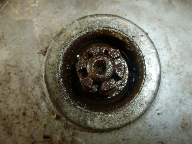

Inserito il - 29/11/2014 : 15:03:37  Mostra Profilo Invia a daartagnan un Messaggio Privato

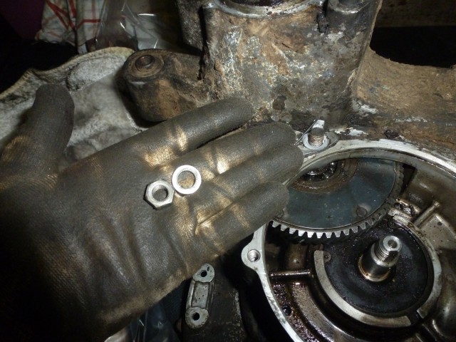

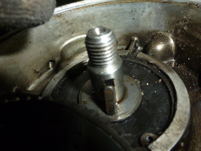

Ingranaggio elastico - Leva avviamento
Rimozione rondella freno > rondella piana > dado fiss. perno.

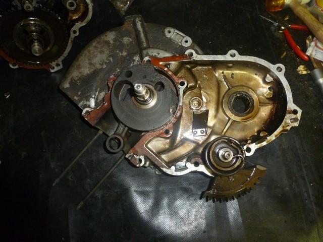

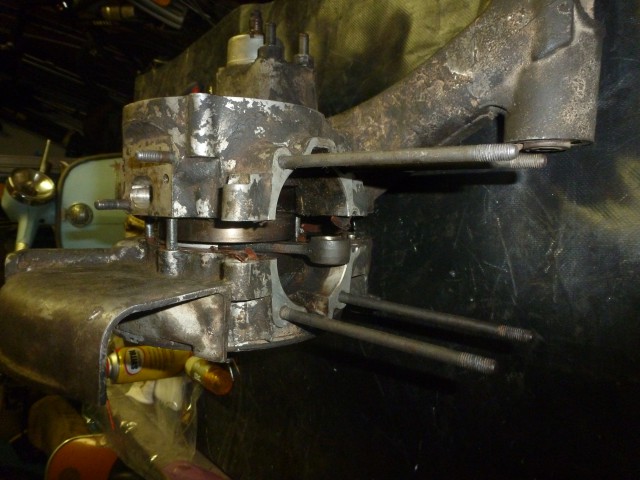

Inserito il - 29/11/2014 : 15:21:28  Mostra Profilo Invia a daartagnan un Messaggio Privato

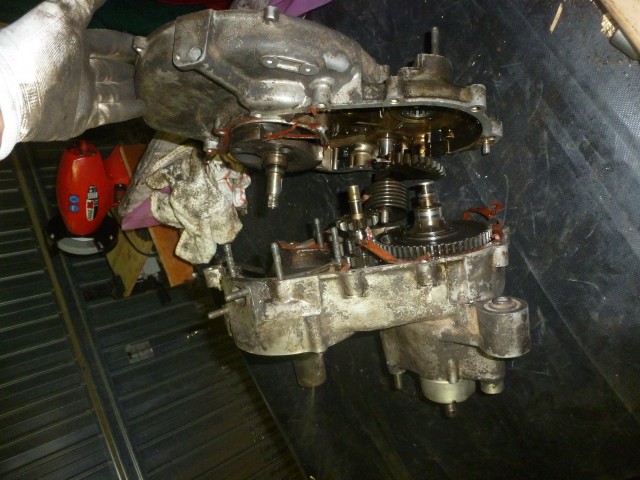

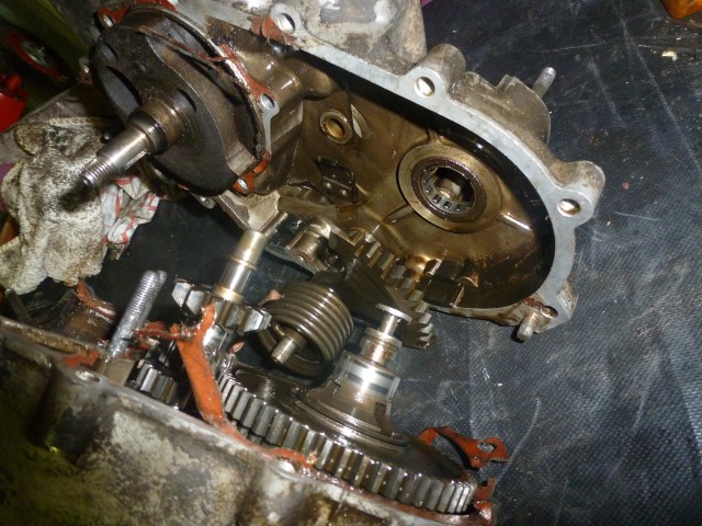

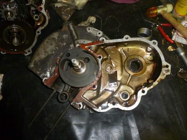

Carter
Finalmente sono arrivato all'apertura dei carter, per scoprire cosa si cela dentro questo guscio dall'alluminio!
106,18 KB
92,27 KB
105,3 KB
123,77 KB

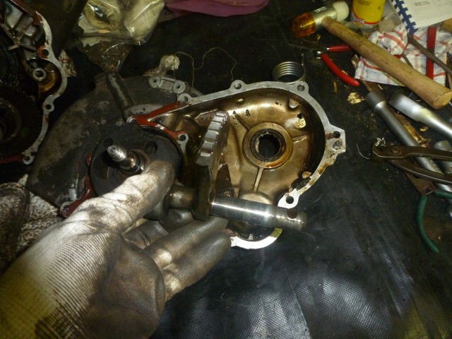

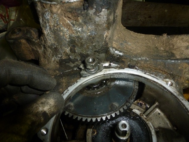

Inserito il - 29/11/2014 : 15:33:16  Mostra Profilo Invia a daartagnan un Messaggio Privato

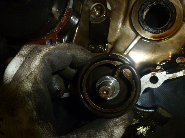

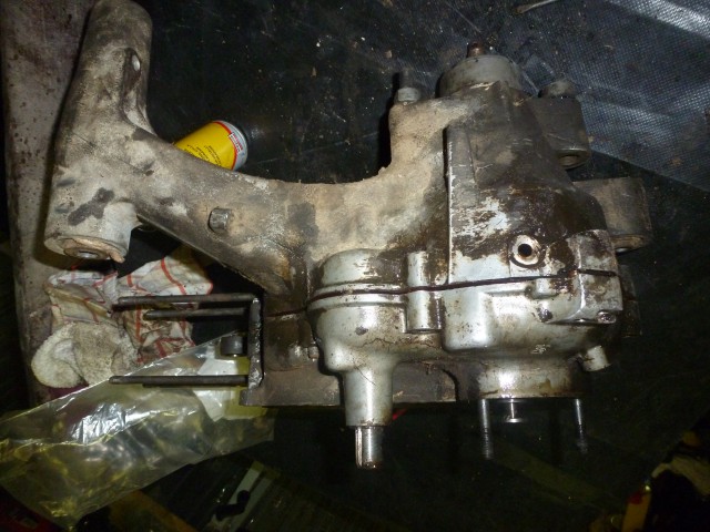

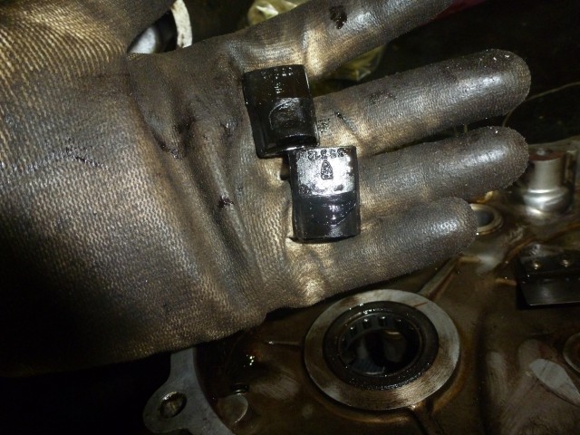

Leva avviamento
Carter lato volano.
Rimozione Molla rich. > settore messa in moto > Tamponi
104,17 KB
78,57 KB
93,17 KB
87,68 KB
74,8 KB
92,17 KB
