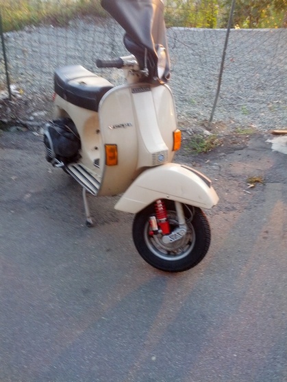

  allora incomincio subito .. do una rinfrescata alla vespa P200E  la uso tantissimo e comincia a avrne bisogno qualche ruggine qua e la da levare

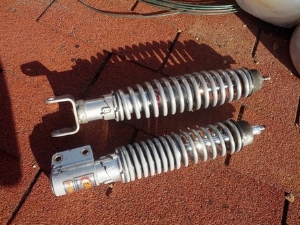

  Sospensioni Bitubo comprate e montate

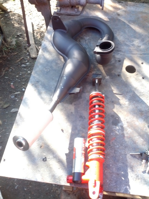

  Poi marmitta nuova rovesciata Polini che vorrei sapere se è omologata ... è la classica espansione

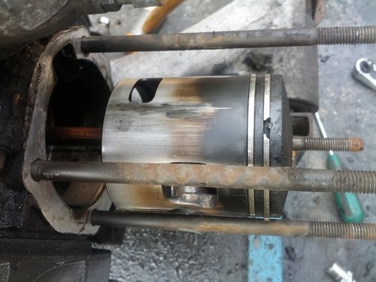

  ma la mia domanda è: se guardate il pistone ha chiaramente bisogno di un cambio generale , ha anche una calda grossa, perchè mi si era rotto il tubicino dell'olio un maledetto giorno Mi hanno regalato un 210 pinasco in alluminio
  devo fare qualcosa per montarlo diverso da come è adesso ? Getti ? Albero ? Anticipo ?

                       Ciao, il pinasco in alluminio puoi tranquillamente montarlo sul motore originale a patto sia il 215cc (corsa originale 57) e non il 225cc (corsa maggiorata 60). Comunque nel seocndo caso basterebbe far spianare la testa di 1.5mm in rettifica per montarlo sul motore originale. Ma non aspettarti grandi prestazioni da quel cilindro, specie nelle prime migliaia di km, poi migliora un po' ma rimane comunque una elaborazione modesta. La marmitta a dispetto del look non rende poi molto e penalizza i bassi regimi. Comunque provala, e se la resa non ti soddifa hai due opzioni: 1) se sei disposto a fare un poco più di rumore (ma già di suo non è molto silenziosa...) fattela modificare eliminando la prima paratia che strozza in 2 la camera di espansione, assolutamente invece da non toccare le altre 2 paratie; con questa modifica la marmitta rende molto bene e diventa goduriosa. 2) se preferisci non modificare la marmitta ti ci vuole una megadella o una più economica (ma meno performante e meno silenziosa) sip road o vit racing. Naturalmente devi rivedere la carburazione con cilindro e marmitta elaborati, getto max attorno a 122-125 con verifica colore candela a regimi alti. |

                       come faccio a calcolare la Corsa ? e a riconosce che è il 215 o 210 come dicevo io? Col calibro ho misurato la larghezza del pistone ed è 1 mm più larga di quella originale
  per l'utilizzo che ne faccio mi accontento del motore nuovo senza troppe prestazioni per ora l'importante che giri bene .. e che non mi arrestino per la marmitta che sicuro farà gia un bel rumore.. ma tengo in cosiderazione la cosa di aprirla

                       veramente il pinasco è d69mm contro i 66.5mm dell'originale, a meno che quest'ultimo non sia stato parecchio rettificato. Se non hai la scatola del gt l'unico modo che mi viene in mente per sapere se è c57 o c60 è montarlo e misurare con lo stagno l'altezza di squish (c'è la faq qui sul forum). Posta una foto della testa del pinasco, se hai la vecchia potrebbe dar problemi di detonazione. |

                      |  col pinasco potresti consumare anche meno, il 200 originale è un motore assai mal settato (specie quelli che consumano di più), ottimizzandolo i consumi calano. Lo spinotto non lo taglierei, ma non lo avevi col gt pinasco? Foto della testa! |
