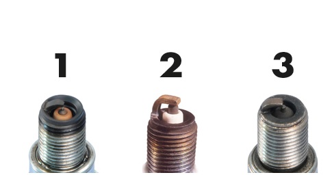

Controlla il getto del massimo originale che numero ha stampato e comprane uno con dieci numeri piu alto.
Se la candela ha l' elettrodo interno con la ceramica marrone o grigio scuro e l' esterno nero allora la carburazione é giusta. se invece la ceramica interna tende sul bianco allora é troppo magra e surriscaldi candela e motore, se tutto é nero allora probabilmente é troppo magra.
Sempre partendo che la candela é gia quella con il valore termico giusto per questo motore.
Cerca su google candela due tempi grassa e magra
foto 1 giusta foto 2 troppo magra, foto 3 troppo grassa
22,23 KB
comunque é sempre meglio un po sul grassetto che troppo magra xche rischi di grippare il motore
