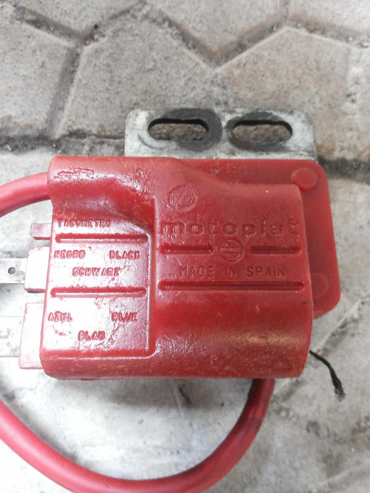

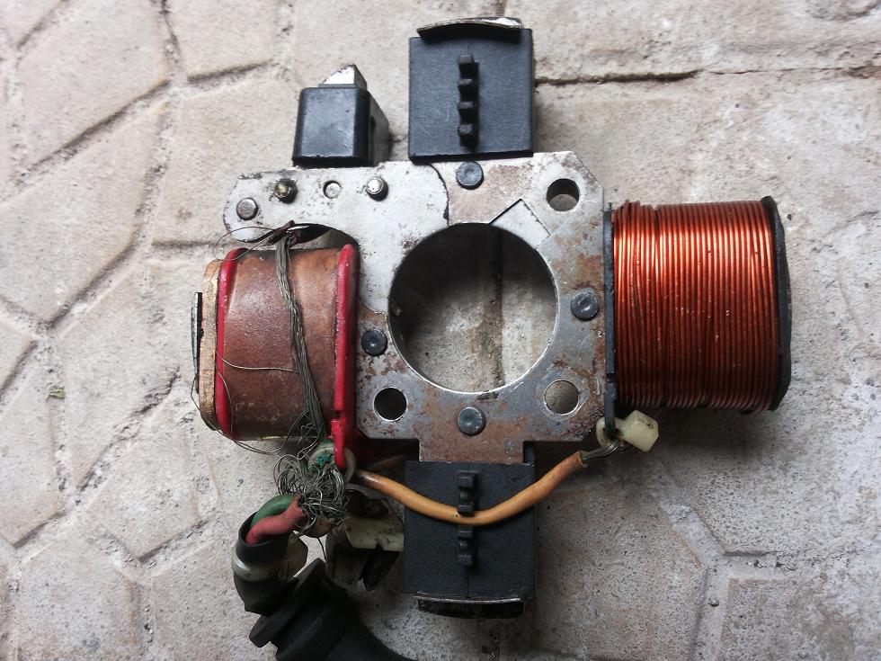

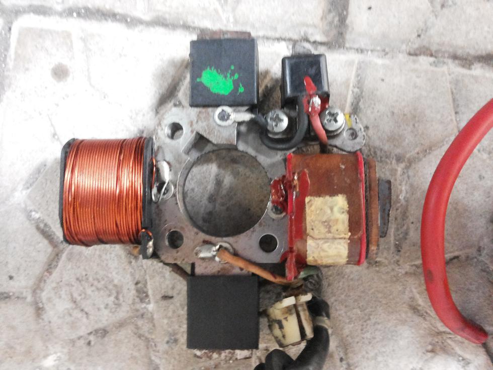

salve,ho trovato in garage una bobina motoplat e un campo magnetico senza puntine,mi chiedevo se posso montare la bobina su una special e con quali vantaggi,e poi non so x quale modello č il campo magnetico,pensate che si puo montare sulla special???grazie in anticipo.allego foto:

La bobina apparteneva quasi sicuramente ad una moto da fuoristrada anni '70,non credo si possa montare sulla special perchč era per accensioni elettroniche e non a puntine come il vespino.
Lo statore a 4 poli dovrebbe essere di una pk50s.

Lo statore non č del pks ma del piaggio ciao con accenione elerttonica.

allora la bobina nn posso montarla????sullo statore anche a me sembra di ciao bravo o si electronic....ma non ne sono certo....help me please!!!!

Sullo statore sono sicurissimo che č del ciao elettronico in quanto ne ho appena smontato uno.
La bobina invece non penso vada bene anchio ne monto una sulla mia special ma ha un solo attacco fastom.

una cacnesione 4-6 poli pk con volano e bobina elettronica necessita inoltre di raddrizzatore... un kit completo di tutto ma usato seppur in buone condizioni sui 100 sacchi si trova:
20 di bobina 20 di raddrizzatore e 60 volano e statore completi e ben messi... il volano dei 4 tipi esistenti:
volano cono 19 4 poli PKs
volano cono 20 4 poli pk XL-Rusch
Volano cono 20 6 poli Rush avviamento - N- V
Volano cono 20 in fibra 6 poli vespa HP
monta su special solo quello della PKS dal 1983 al 1984...che ha ppaunto cono 19, gli altri richiedono sostituzione dell'albero con uno cono 20.

ok...quindi lo statore nn posso montarlo....ma la bobina???
jocker
siiii
Prov.: Palermo
Cittā: palermo
690 Messaggi
Inserito il - 16/03/2014 : 20:32:44  Mostra Profilo Invia a jocker un Messaggio Privato
posso montare solo la bobina?
Cittā: roma
Inserito il - 17/03/2014 : 21:47:41  Mostra Profilo  Visita l'Homepage di poeta  Clicca per vedere l'indirizzo MSN di poeta Invia a poeta un Messaggio Privato
no.
