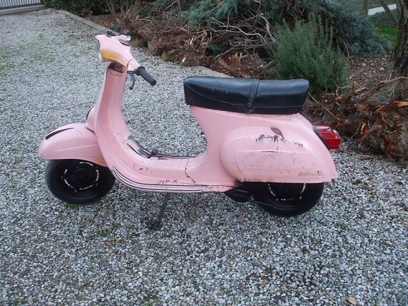

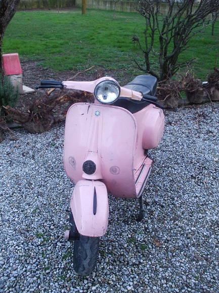

Ciao a tutti ragazzi sono nuovo del forum e anche del mondo vespa. Giusto una settimana fà ho preso il mio prima vespa 50 R credo sia del 1974 comunque ora vi metto delle foto...il proprietario mi ha detto che non ha il manubrio,e faro posteriore originali ma sono quelli di un ET3 poi per il resto dovrebbe essere tutto a norma almeno credo...vi metto delle foto così potete vederlo meglio e se riuscite ditemi anche cos'è e cosa non è originale per voi a livello di carrozzeria... domani farò anche delle foto più dettagliate...grazie a tutti!! se sapete dirmi anche l'anno magari non sono sicuro sia del 74...però tipo sul libretto rinnovato nel 1999 cè scritto in biro 1974 bhòòòò

Anche la sella e le ruote non vanno bene, sono dell'ET3. Se vuoi riportarla originale ci spenderai sopra tanti soldi...

C'e' veramente tanto da lavorare, ma uscira' certamente un bel vespino! Per l'anno vedi il numero di telaio.

devi smontare tutto
sabbiare il telaio ameno 120/140
verniciare circa 500
rimontare...
il motore va almeno resettato e messo su bene..,,dipende se lo fai da solo o meno...

Poi devi capire di che anno è, vedere che pezzi non originali monti e trovare i sostituti. Come ti dicevo c'è tanto da fare e purtroppo da spendere, ma se hai manualita', tempo e buona volonta' certamente riuscirai a risparmiare un bel po'.

inoltre devi comprare:
lo sterzo giusto: 200 euro nuovo
faro anteriore: 65 euro
la sella a gobbino: 80 euro se di buona qualità
il fanale posteriore: da 15 a 25 euro
mozzo e tamburo anteriore da 9 pollici: tra i 70 e i 100 euro
mozzo e tamburo posteriore da 9 pollici: tra i 70 e i 100 euro
minuteria varia e impianto elettrico: circa 100 euro.
Se trovi qualcosa di usato ovviamente spendi meno, questo dipende da te
Spero per te che almeno il motore sia il suo a 3 marce, se no devi cambiare pure quello.
In pratica il proprietario precedente ha tenuto solo il telaio, e ha cambiato tutto il resto...

nel 74 il giallo er ail TEXAX!!!! E falla TEXAX che era strafantastica! Si tratta di un terza serie quindi hai le scritte come la special dietro ha la scritta Vespa 50, cerchi da 9" a setllina 4 attacchi, liste pedana in gomma, fondo grigio chiario se numeri su unica fila se in doppia fila con sopra DGM fondo grigio scuro... l'ammo ant è quello fino ma non và bene, sacrifica l'originalità e montaci l'RMS per special nuovo... monta sella a gobbino priva di gancio con serigrafia Piaggio... il tappo logo piaggio esagonale è in tinta, la chiavetta chiudi sportellino è quella ancora a righe fine longitudinali, non la troverai quindi levetta tipo special a linee traverse... il motore sigla V5a2M ha la bobina interna al volano, le leve sono quelle tipo special con perni a croce, il cavalletto monta quello tipo special.

beffa ha scritto:
Ragazzi scusate se vi rompo ma volevo avere la conferma dell'anno del vespino e di che serie è giusto per sapere i pezzi giusti da prendere...sul libretto ho come numero di telaio 246903 però ho visto nella scheda tecnica che avete messo del vespa 50 R e non cè come mai??
Hai guardato qui?
http://www.vespaforever.net/telai.htm
Che sigla iniziale ha il tuo vespino? Dal numero sembrerebbe una 50N (1968 V5A1T da 213547 a 248333)

hai pienamente ragione è una 50 N ,,,devo modificare il titolo perchè ho sbagliato a scrivere il modello?? grazie mille!!
