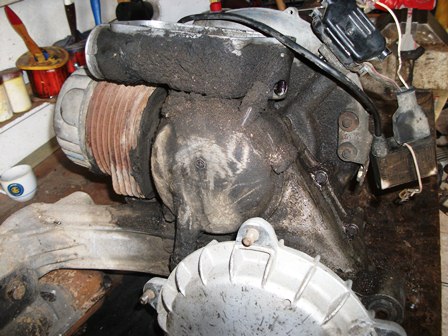

Ho tirato giù il motore e ho cominciato a smontare un pò:
Primo particolare pensavo di avere una px a puntine invece il volano è senza finestrella, il gruppo termico mi sembra in buono stato ha solo dei piccoli segni in zona fronte scarico.

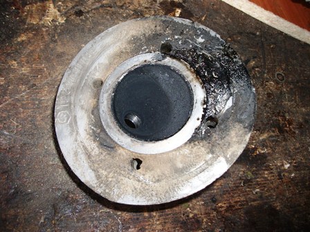

Il tartaro trentennale si vede tutto

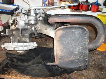

la marmitta non ha nè marchio nè n° di omologazione
78,09 KB

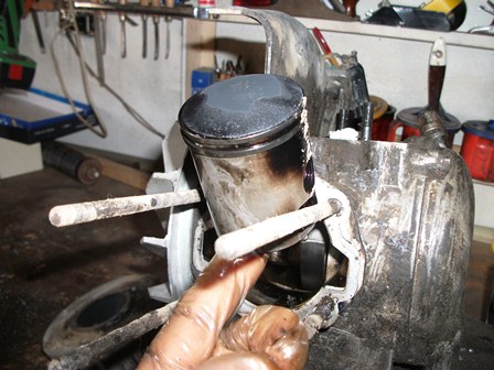

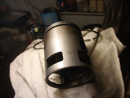

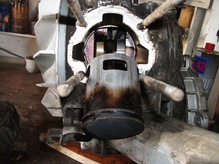

ecco il gruppo termico
84,16 KB
86,91 KB
75,83 KB
67,64 KB
88,53 KB

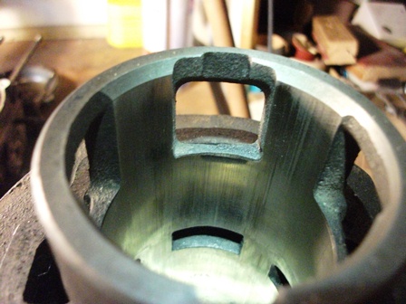

Come vi sembra è necessario rettificare a me i "solchi" sembrano trascurabili, la "sfiammata" del pistone è pulendo è scomparsa...il carburatore era tutto bagnato di benza esternamente

Mi sembra ci siano 3 bei segni, dalla foto sembra necessaria una rettifica
Nello scoppiare il motore però segui questa faq al contrario http://www.vespaforever.net/forum/topic.asp?TOPIC_ID=25966 non andare ad intuito!

il cilindro è da rettificare

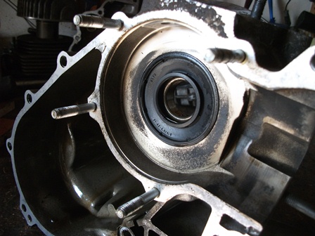

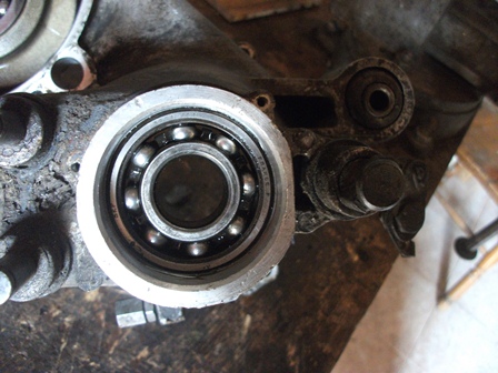

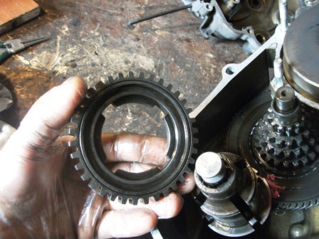

Ecco le foto:

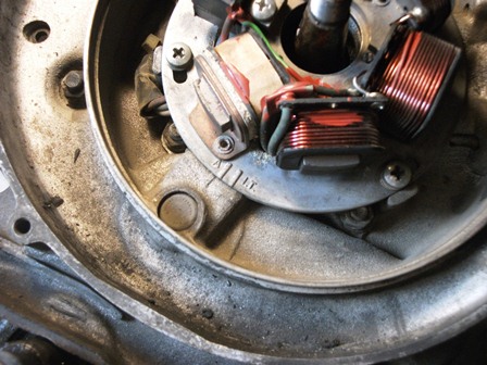

Bisogna sostituire i fili dello statore, quel sigillante si può sostituire non vernice
l'anticipo va bene così
86,12 KB

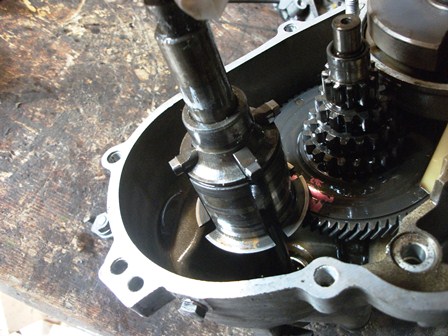

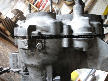

il momento fatidico
79,3 KB
88,23 KB
87,38 KB

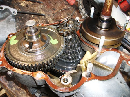

Questo ingranaggio è privo di marchi e numeri
80,03 KB

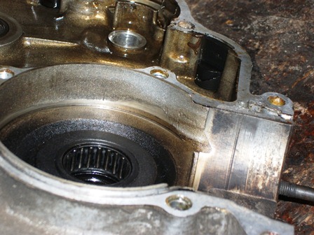

la maledetta
79,64 KB
paraoli corteco
93,77 KB
cuscinetti skf
102,2 KB
IO VESPO
IO VESPO
Prov.: Pescara
Città: Montesilvano
1183 Messaggi
Inserito il - 14/03/2014 : 07:38:01  Mostra Profilo Invia a IO VESPO un Messaggio Privato
Bravo, segui la faq di Poeta come la bibbia e non sbagli!!! ricorda che gli ingranaggi delle marce vanno rimontati nel verso giusto, fai attenzione quando li smonti. Per il parastrappi.. smontalo compra il kit revisione e rimontalo con le molle doppie. per la frizione... beh ti trovi... smontala e cambia tutto campana se necessario, dischi, molle scodellini, rondella di ottone e boccola di ottone nuova. Cambia tutto ora che non te ne pentirai dopo.
Ottimo lavoro, vai avanti così
