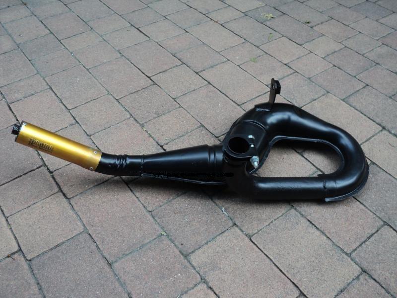

Ho cercato ma la foto della RMS non l'ho trovata ma ho trovato questa della Proma che è uguale

Lo sospettavo, dal silenziatore dorato. E' molto rumorosa e tira un po' in alto, dovrebbe anche avere una buona coppia ai medi ma non so sui bassi, insomma per le prestazioni sarebbe da provare, anche se sarebbe meglio con carburatore 24. Di certo con pignone da 21 tirerebbe benissimo, col 22 ripeto, da provare considerando la tranquillità del dr ed il carburatore originale. A me le espansioni e semiespansioni piaciono molto, ma non le uso per il baccano che fanno. Tu la vorresti perché ti piace o perché vuoi aumentare le prestazioni? Te lo chiedo perché se è solo questione di prestazioni ci sono le megadelle e le sip road, ma se hai il padellino originale o sito non modificato potresti con poca spesa modificarlo ed almeno si stappa un po' visto che è appunto un tappo per il 177 anche se DR.
