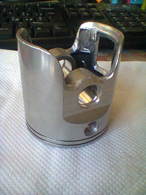

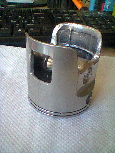

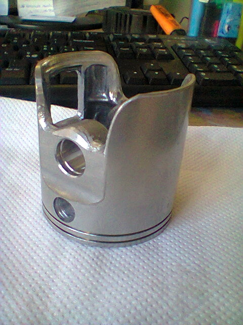

E' stao realizzato un nuovo pistone adattabile cilindri Parmakit e Polini.
Esso risulta un po' più leggero dei rispettivi originali ed inoltre garzntisce sezioni di passaggio superiori anche ai pistoni con finestrelle che purtoppo si crepavano dopo pochi Km.....
Esso è dotato di due fasce dello spessore di 1 mm di uno spinotto biconico più corto di 9 mm e più leggero.
86,96 KB
88,29 KB
87,32 KB
Nelle foto è stato presentato il pistone già lavorato in versione turismo.

Questa mattina ho montato il primo pistone TWINS RACING
In un cilindro polini che già girava con un pistone Gran Sport.
Ho ridotto ancora un pochino il peso rispetto a quello nelle foto ora siamo a 210 grammi compreso fasce spinotto e seiger.
Ho portato il gioco di montaggio a 10 centesimi......e via.
Le prime impressioni sono buone il motore ha guadagnato parecchio in allungo senza rinunciare alla coppia ora vedremo dopo l'assestamento del rodaggio.
Ho fatto giusto un paio di tirate è più forte di me ma ora basta si fa il rodaggio per benino.
