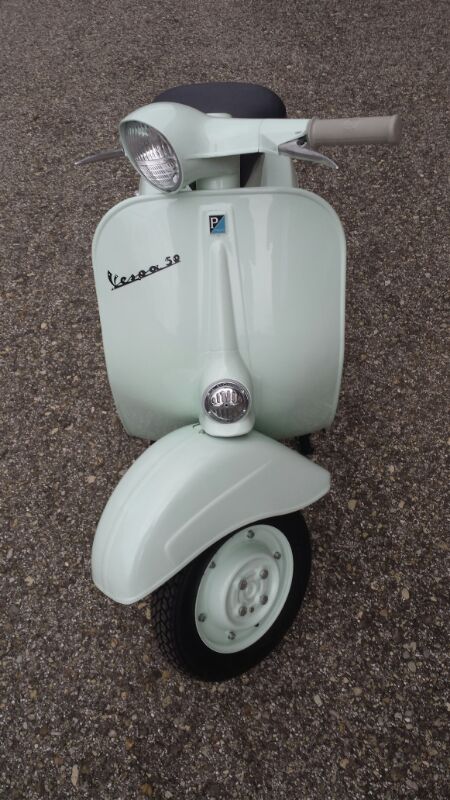

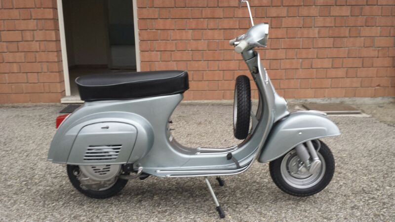

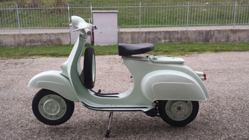

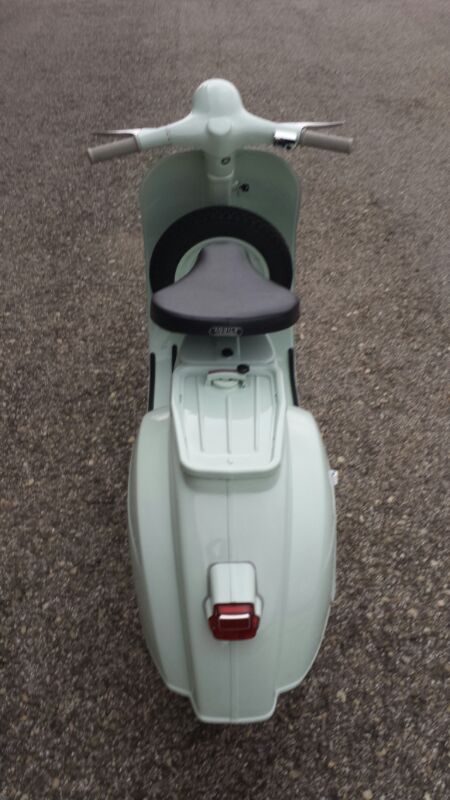

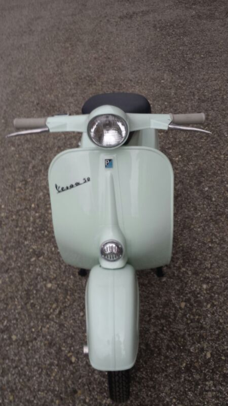

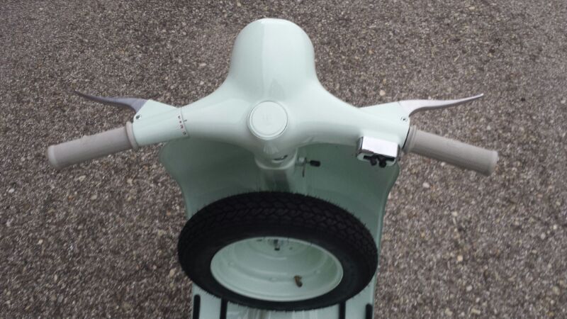

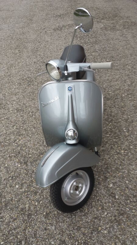

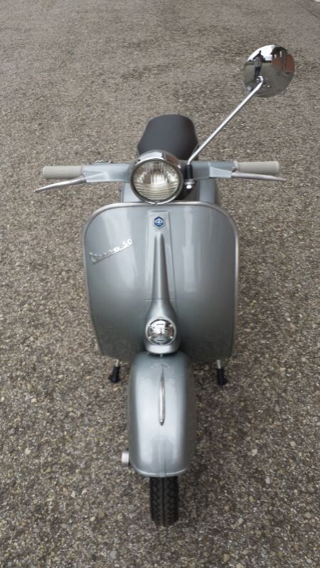

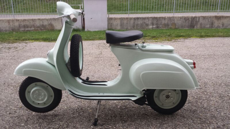

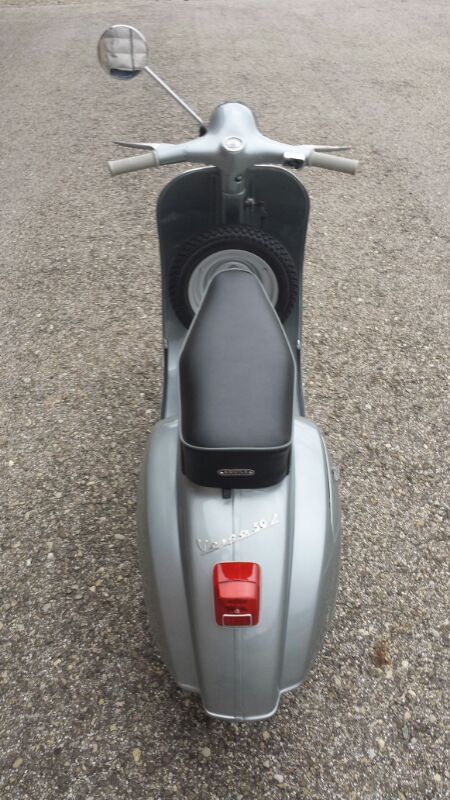

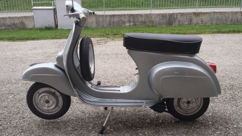

Ciao a tutti è molto che non mi faccio sentire...finalmente dopo molti mesi di fatiche e di lavoro sono riuscito ad ultimare le mie Vespe...
Si tratta di una Vespa 50 L del 1969 e una Vespa 50 prima serie del 1963...
Grazie ai vostri consigli e suggerimenti sono riuscito a ultimarle e farle completamente originali in ogni sua parte (addirittura sono riuscito a trovare la marmitta per Vespa 50 prima serie del 1963 con codice IGM 3309 S)...
Non mi importa dei soldi spesi e del tempo che ci ho dedicato per restaurarle, possedere una Vespa e rimetterla apposto per me è una vera e propria passione...
Vorrei ringraziare poeta, ale vespa50, extreme, et3 jeans 1976, bocia, vespista d.o.c (spero di non essermi dimenticato nessuno )per la pazienza che hanno avuto nel darmi consigli su come restaurare queste Vespe....
Allego le foto sperando che vi piacciano

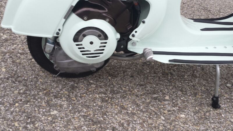

Inserito il - 04/11/2013 : 21:55:37  Mostra Profilo Invia a 150 un Messaggio Privato
gran belle vespe,e chiaro che ti hanno ripagato i soldi spesi,complimenti,dubito per i cavalletti,li vedo troppo aperti,le repliche sono leggerine tendono ad cedere quando le metti in moto.

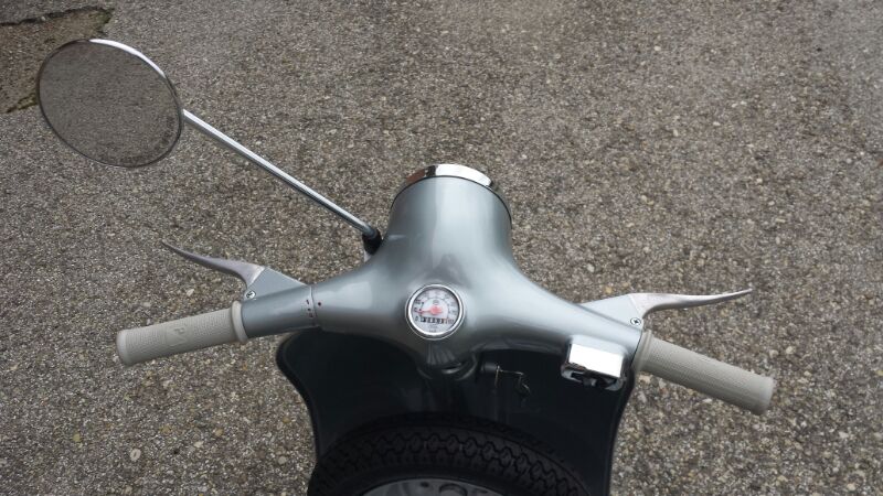

Inserito il - 04/11/2013 : 23:06:37  Mostra Profilo Invia a alevespa50 un Messaggio Privato
spettacolo sono venute proprio bene!

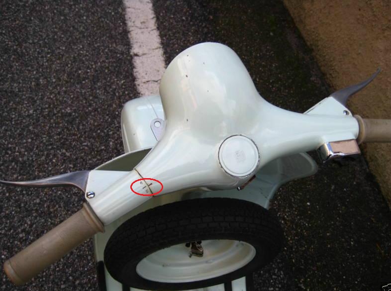

servirebbe il manettino del cambio con trattino per la folle sulla '63 ma non è semplice trovarlo...magari però si riesce a modificarne uno..

Inserito il - 04/11/2013 : 23:25:49  Mostra Profilo Invia a Scorpio87 un Messaggio Privato
Ciao Ale, che intendi per manettino del cambio con trattino per la folle? c'è il trattino che indica in che marcia ti trovi...
gilgamesh
gilgamesh
Città: catania
152 Messaggi
Inserito il - 05/11/2013 : 00:35:57  Mostra Profilo Invia a gilgamesh un Messaggio Privato
intende dire questo

Inserito il - 05/11/2013 : 13:56:36  Mostra Profilo Invia a Scorpio87 un Messaggio Privato
Ok grazie...
Cercherò in qualche mercatino...sperando di trovarlo
Inserito il - 05/11/2013 : 14:23:05  Mostra Profilo Invia a djgonz un Messaggio Privato
Molto belle, ma le marmitte dovrebbero andare virate oro, non nere. Inoltre sulla sportellino aveva il cannello alto.

Inserito il - 05/11/2013 : 17:38:45  Mostra Profilo Invia a Scorpio87 un Messaggio Privato
Si lo so djgonz...infatti le mie due Vespe ora hanno su due normali sito...sono riuscito a trovare in un mercatino le loro rispettive marmitte originali dell'epoca...appena ho due secondi di tempo le monterò ...però sono indeciso se montare la marmitta della prima serie perchè essendo così rara non saprei se montarla per paura di rovinarla...

Inserito il - 05/11/2013 : 19:26:53  Mostra Profilo Invia a djgonz un Messaggio Privato
Ah ecco, ovvio che le devi montare altrimenti che cazz le hai prese a fare?

Inserito il - 06/11/2013 : 17:59:02  Mostra Profilo Invia a Scorpio87 un Messaggio Privato
Vorrei fare una domanda dato che nella mia Vespa prima serie il manettino del cambio non ha la lineetta ma il pallino, se non ne trovo uno originale modificherò quello che c'è su ora, ma nei due manettini cioè il suo originale con la lineetta o quello che c'è su ora con il pallino i caratteri dei numeri sono uguali o diversi? (esempio numeri scritti più in grande o più in piccolo)...
Inserito il - 06/11/2013 : 22:38:59  Mostra Profilo Invia a djgonz un Messaggio Privato
Penso siano uguali.
