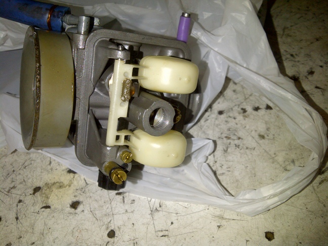

purtroppo ho causato un danno al mio 28 phbh dell'orto
si è rovinato il filetto che vedete in foto
si puo riparare con l'elicoil oppure saldando e rifilettando.....o mi conviene cambiare addirittura prendere un'altro carburatore??

Beh, io proverei con un elicoil, tanto se lo devi buttare un tentativo è lecito.

ti ringrazio
quindi provo a portarlo in rettifica
e vedo cosa riescono a fare

Più che un Helicoil secondo me va "boccolato"
