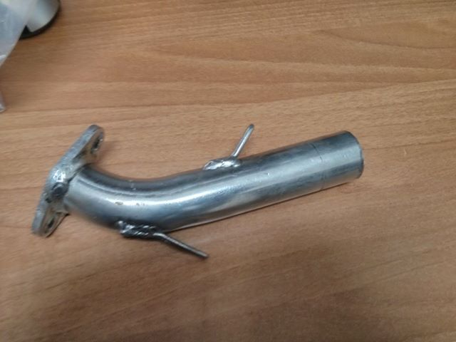

buona sera ragazzi...sono veramente disperato oggi pomeriggio ho cercato di montare la simonini ma non c sono riuscito perche toccava il collettore sull'ammortizzatore...mi e venuto il dubbio che non sia per la pk....questa e la foto del collettore...vi risulta che sia della special o della pk.... aiutatemi per favore!!!

non so dirti nulla di preciso ma ad occhio confrontando con una foto della simonini per pk il tuo collettore mi pare più lungo... ma sula confezione che c'è scritto? Almeno il codice della marmitta... tu hai una pk 50-115cc o 125-130cc?

ti posso assicurare questo non e il colletore per pk
io lo montato senza problemi il collettore a due curve da 90 gradi
