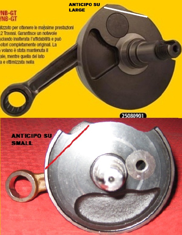

Io pensavo che l'anticipo si facesse sia sugli alberi small, sia sugli alberi large, dalla stessa parte.
Poi, però, ragionandoci bene, sulle small il cilindro è a 45°, mentre sulle large è orizzontale, inoltre, sulle large la valvola è ruotata di circa 90° rispetto alle small. Quindi, l'anticipo sull'albero small va a finire in una zona opposta al piede di biella, mentre sulle large l'anticipo cade molto vicino al piede di biella. Ecco una foto che ho fatto io per vedere se ho capito:
146,72 KB
Ditemi se ho ragionato bene o se ho sbagliato qualcosa..
vespe truccate, anni 60, girano in centro, sfiorando i 90!!!
