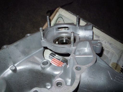

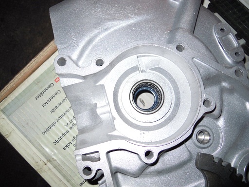

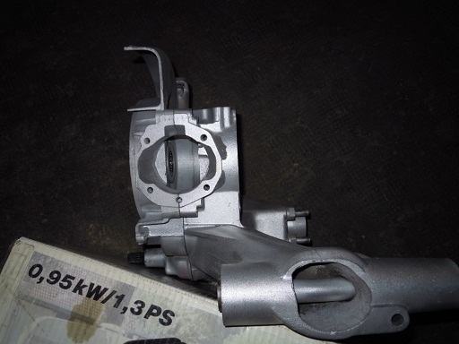

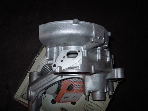

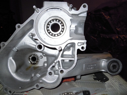

Inserito il - 06/12/2012 : 21:22:58  Mostra Profilo Invia a 150 un Messaggio Privato
ok ho ripreso con i lavori,adesso posto delle foto.
64,6 KB
carter raccordati al cilindro.
64,27 KB
carter sostituiti lavorati e sabbiati.
62,48 KB
aspirazione raccordata per un carburo 30
82,82 KB
71,52 KB
valvola lavorata anticipo 120,ritardo 68 tot 188
97,01 KB
71,16 KB

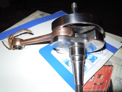

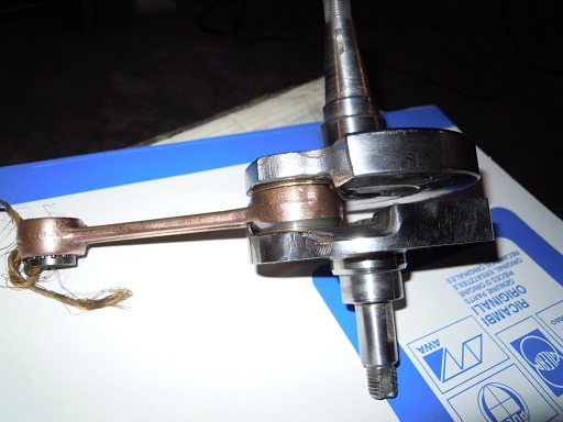

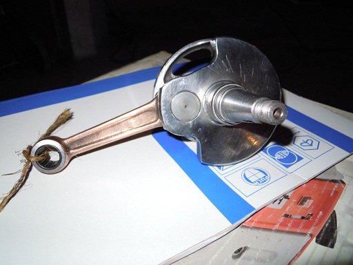

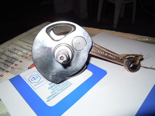

albero motore originale anticipato lucidato compreso biella con reimbiellaggio.
75,28 KB
70,41 KB
68,3 KB
i lavori all'aspirazione e valvola sono stati fatti,se si dovrebbe ritornare all'aspirazione al carter.
ma io montero un lamellare al cilindro.
Città: PORTOGRUARO
Inserito il - 06/12/2012 : 23:41:11  Mostra Profilo Invia a fede200e un Messaggio Privato
sembra tutto ok.. il resto dei componenti? cos'hai deciso di utilizzare?
