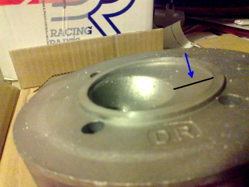

Io vorrei sapere questa distanza...
58,69 KB
___________
_______________
Ciao, Oscar
DarioVNB1-T.S.
Città: FERRARA
2901 Messaggi
Inserito il - 14/10/2012 : 13:31:37  Mostra Profilo Invia a DarioVNB1-T.S. un Messaggio Privato
58,69 KB
20,3 mm
