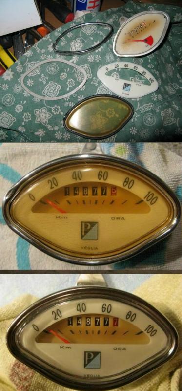

Il mio è così:
fondoscala a 100Km/h
finestrella per ogni cifra
la scritta "veglia" è un pò staccata dello stemma (le riproduzioni non ce l'hanno, oppure è attaccato allo stemma) come questo:
http://www.sip-scootershop.com/it/products/quadrante+contachilometri+_54542000
direi che è originale e conservato di una vba... è uguale al mio!
http://www.vespaforever.net/forum/topic.asp?TOPIC_ID=29766&whichpage=3 se ti serve ti metto qualche foto da pulito, ma le scritte sono sbiadite!
aspetta i guru però

quindi obo il tuo è uguale a quello messo da me?
Inserito il - 06/09/2012 : 13:23:40  Mostra Profilo Invia a n/a (ex wyatt) un Messaggio Privato
il tachimetro è giustissimo! e sembra davvero perfetto, io non lo aprirei nemmeno...
direi che è perfetto
Mi sembra però che il dotto abbia solo messo la foto x avere chiarimenti.....
Il km in realtà è quello del restauro della vba dell'amico Boris10 :
"Restauro completo di una vba1t"
Dove, grazie al prezioso aiuto del "mastro-orologiaio/marco87"
ha fatto un minuzioso restauro del km.
(lo so perchè ne ho seguito passo passo tutti i procedimenti ...
56,36 KB
JOIN THE REVOLUTION
Inserito il - 06/09/2012 : 17:20:11  Mostra Profilo Invia a XXX VESPA XXX un Messaggio Privato
esatto era di boris!
allora se è corretto,vado all'attacco del venditore che per ora spara alto.. 140 euro uno che ho trovato..
roba da furto legalizzato..
grazie a tutti per il momento!

Inserito il - 06/09/2012 : 17:29:39  Mostra Profilo Invia a Obo un Messaggio Privato
si si....
se il tuo è quello in foto, gli si cambia cornice cromata e il vetrino possibilmente!
purtroppo sotto i 100€ è davvero difficile trovarlo...o scassato o niente!

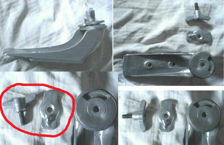

ultimo dubbio.. il portaruota ha la galletta e il gancio di fissaggio persi..
sapete se qualcuno vende separatamente questi due pezzi?? o qualcosa di simile??

- il portaruota ha la galletta e il gancio di fissaggio persi..
sapete se qualcuno vende separatamente i pezzi indicati sopra?? o qualcosa di simile??

Non credo si trovino ricambi per il portaruota.. dovrai acquistarne un altro usato, magari rotto e prendere i pezzi
