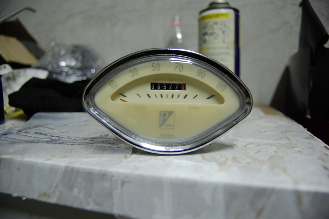

Inserito il - 26/06/2013 : 09:04:56  Mostra Profilo Invia a et3jeans1976 un Messaggio Privato
pian piano qualche altro dettaglio.....
il suo contachilometri originale, con fondi non sostituiti ma ripuliti, revisionato da Visionario:
99,07 KB
un lavoro da maestro!

dorna
Prov.: Rimini
Città: Rimini
545 Messaggi
Inserito il - 27/06/2013 : 10:07:50  Mostra Profilo Invia a dorna un Messaggio Privato
bellissimo visionario!!!! Gran lavoro!
Inserito il - 27/06/2013 : 11:50:41  Mostra Profilo Invia a XXX VESPA XXX un Messaggio Privato
gran lavoro!
