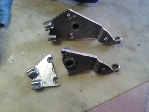

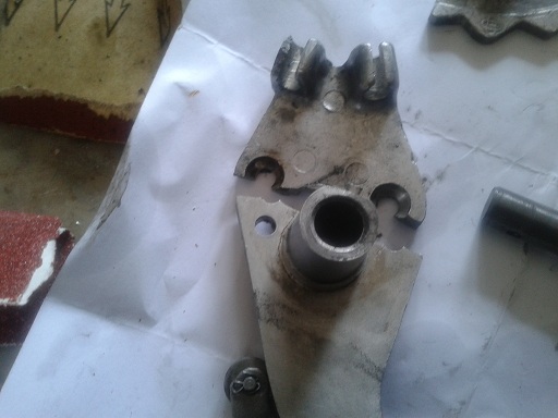

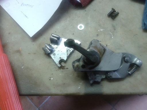

flangia selettore crepata...non saldabile.... comunque era "alla lunga" da cambiare perchè la sede di uno dei fermacavi cambio era rotta
messo il preselettore in 1^ e 3^ e svitate agevolmente le 2 viti, poi messo in 2^ e premuto in basso la pedivella accensione e il tutto è uscito
il problema è stato tirar fuori la spina di fermio e ci sono riuscito solo in morsa (ho provato anche a scaldare ecc) usando come cacciaspine un chiodo tagliato da 3 mm (la spina è di 4 mm e 3.5 mm alle 2 estremità) che si vede in una delle foto in basso a destra
Consiglio per tutti: NON provate a ribattere con cacciaspine ecc il fermo conico del preselettore con flangia ancora montata... levate prima il tutto e poi usate una morsa
PS qualcuno di voi ha una flangia settore cambio (il pezzo rotto senza la parte posteriore molla ecc) da vendere?

il mio pezzo di alluminio in rettifica l'hanno saldato senza problemi.perchè dici che non è più saldabile?

perchè c'è anche uno dei fermi guaina rotti e deve essere rifatto

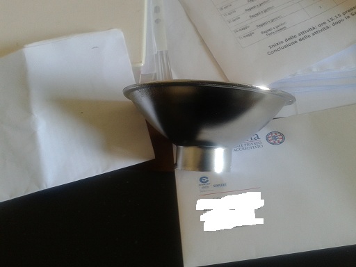

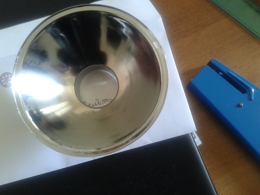

per mason81

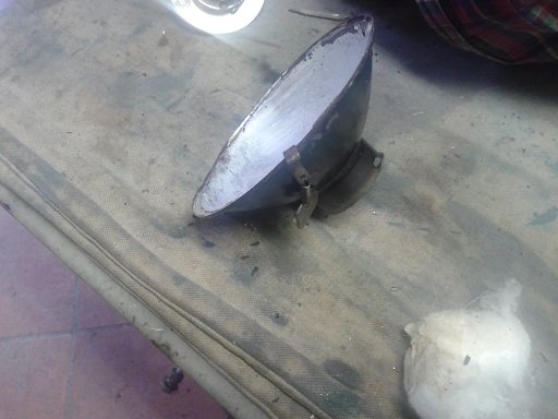

ho speso per ricromare parabola, pedale freno posteriore e cornice faro 20 euro a castelmaggiore (bo)
ti faccio vedere le foto della parabola prima e dopo (ho solo quest foto sottomano ora)...risultato buono

non ho pagato niente in rettifica,mi han fatto solo un riporto in allumino,l'ho ribucato e filettato a casa..
io avevo un supporto guaina come il tuo,rotto,in più filettato..
per me te lo fanno....

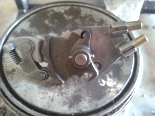

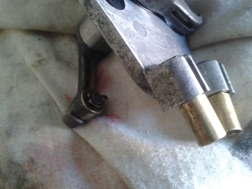

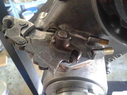

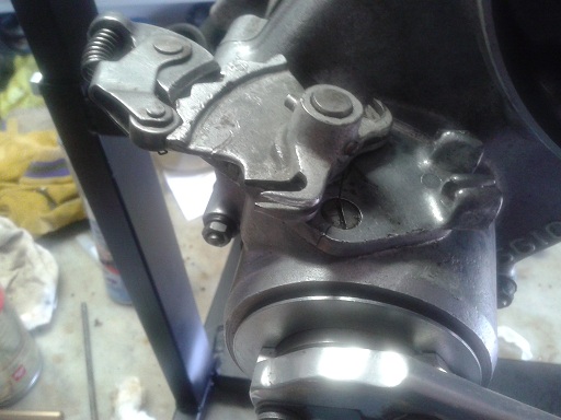

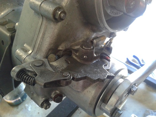

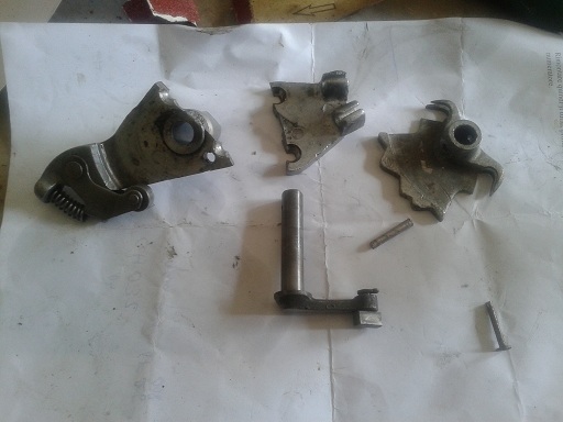

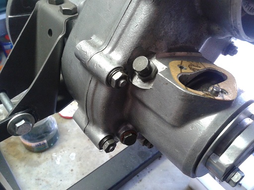

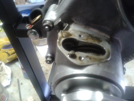

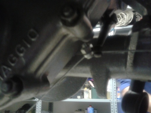

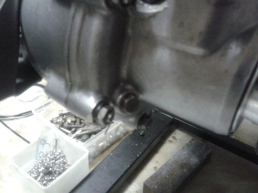

Ho trovato la flangia del selettore (a peso d'oro 30 euro!!!), pulito tutti i pezzi, ho iniziato il montaggio del selettore. Messo un pò di grasso nel selettore con gli innesti, ho trovato un gioco tra la leva selettore e il pattino...questa tolleranza sommata al consumo della crociera e all'aumento della tolleranza del cambio potrebbe portare a far saltare la marcia. Quindi ho messo una rondella e cambiato al coppiglia sulla leva e poi ho inserito la leva nella flangia di alluminio, poi selettore e leva collegate dalla spina conica (messa da dietro in avanti con un martellino) tiene poi la levetta in posizione obbligata. Quindi perno fissa staffa alla flangia con relativa coppiglia, caricata la molla (che non permette l'uscita della marcia... anni 50 che tempi!!!). Infine messi i 2 due capocorda di ottone
Successivamente, messa la guarnizione di carta spalmata di olio, ingrassato il pattino per tenerlo in posizione, pedivella di avviamento in giù fino a fondo corsa per aprire la feritoia (ciò permette di vedere la testa dell'asta del cambio che comanda la crocera), e inserire il selettore (con cambio in seconda).* Si fissa infine il selettore con le due viti (mettendo in prima e terza) una alla volta e serrarndole in un secondo tempo. A questo punto si fa qualche prova, per vedere se la marcia entra in 1^,2^ e 3^.
*Se il selettore non dovesse entrare con un cacciavite attraverso la feritoia sposti la testa dell'asta del cambio sino a trovare la seconda , poi metti il selettore in seconda e provi ad inserirlo.

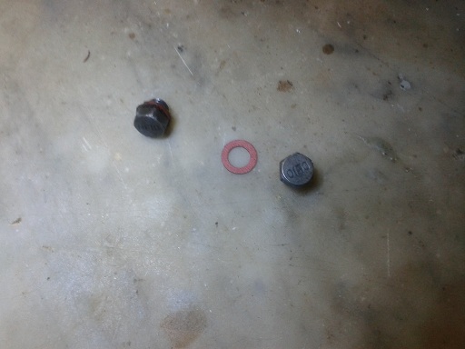

PS se a qualcuno con meno esperienza venisse in mente di svitare il bullone conico con controdado (quello accanto alla guarnizione in quarta foto), sappiate che è la vite di fermo del boccolo di avviamento e se lo tirate via e mettete giù la pedivella poi perderete il foro di fermo del boccolo, non si riuscirà più a mettere il selettore e la pedivelal non ha avra più un fermo; bisognerà ruotare verso sinistra (senso orario) la pedivella per far combaciare il foro sul carter con il foro sul boccolo per rimettere a mano la vite e poi serrare il controdado

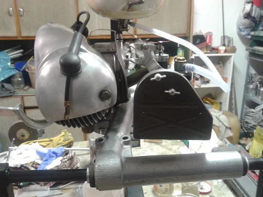

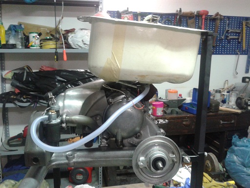

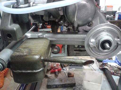

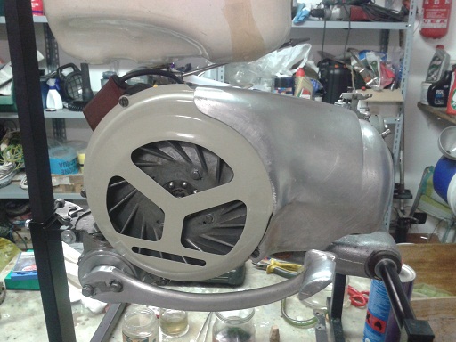

ieri dopo la messa a punto della px (che uso per lavoro e che quindi ha la priorità) ho proseguito il montaggio del motore sul cavalletto
montato il volano, strette le puntine, messa la ventola con i 4 bulloncini ribruniti (per ora grower poi se tutto ok metterò le rondelle fermabullone),il copriventola verniciato con le viti ribrunite e la calotta copri testa con bullone e rondella ribruniti.
poi carburatore con filtro, marmitta, serbatoio di un vecchio px con rubinetto e tubo miscela
manca solo la candela (va bene la NGK 6 HS?), olio cambio (castrol garden 4T sae 30?) e miscela 5%, cavetto aria, poi proveremo ad accendere il tutto.
scusate, ma che regolazioni si fanno sul carburatore TA 18? esite una vite di regolazione miscela e dove è?

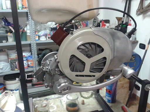

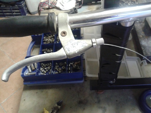

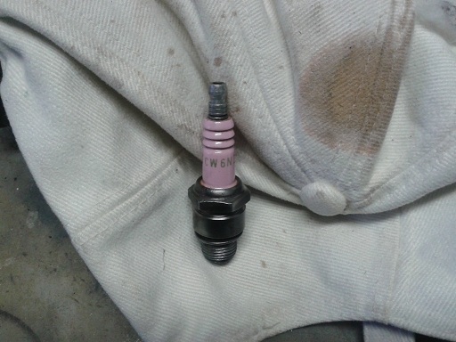

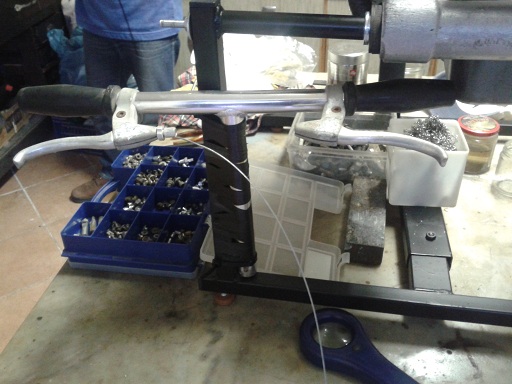

oggi nel tardo pomeriggio e grazie a stefano abbiamo montato una candela marelli d'epoca (spazzolata e fa la scintilla), messo l'olio cambio, montato un manubrio da bici sul cavalletto e collegata una leva con la frizione ... perfettamente funzionante e con le marce che entrano bene ... sabato si mette in moto
