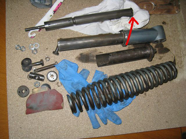

Ciao a tutti, sono di nuovo qui per un consiglio.
Sto restaurando l'ammortizzatore della mia vb1. Ho tre quesiti in merito.
1- come si toglie il tappo indicato dalla freccia?
2- Qunto olio ci va dentro? il tizio che mi ha venduto l'olio mi ha detto che bisogna lasciare un po' d' aria, altrimenti potrebbere essere troppo duro col rischio di scoppiare alla prima buca.
-3 quanto dovrebbe essere lunga la molla? Non so se cambiarla o cosa...
113,78 KBGrazie a tutti in anticipo.

1- quel tappo non dovrebbe essere necessario smontarlo

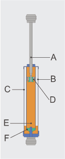

2- per la quantità allego un'immagine ch eti fa capire quanto ne serve
3- la molla tienila , puliscila e falla fosfatare.
32,51 KB
