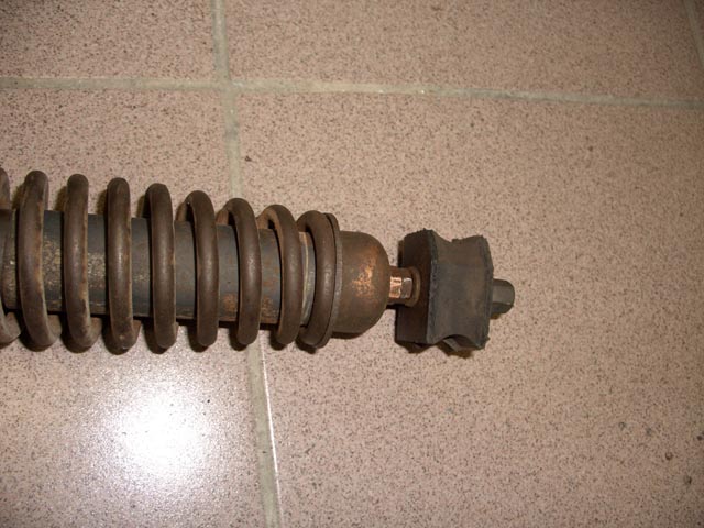

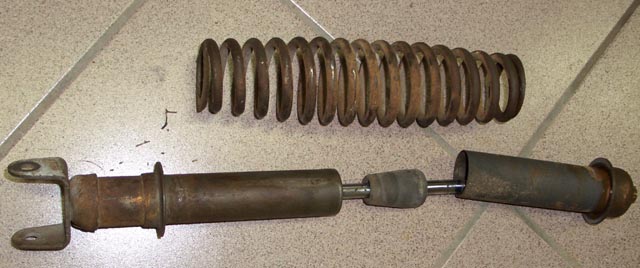

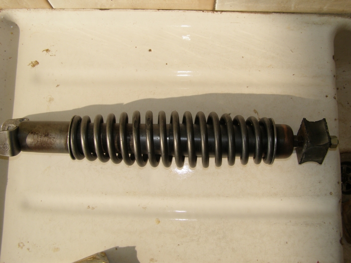

questo è di una special del '71:
58,55 KB
42,69 KB
ho i miei dubbi che si possa aprire... ma ho capito che qui nulla è impossibile
58,55 KB
42,69 KB
E' identico al mio solo che il mio si può aprire.

Quello postato da Gingio non è apribile, il mio di una special del 77 si può aprire.
Penso che la cosa varia da ammortizatore ad ammortizzatore.

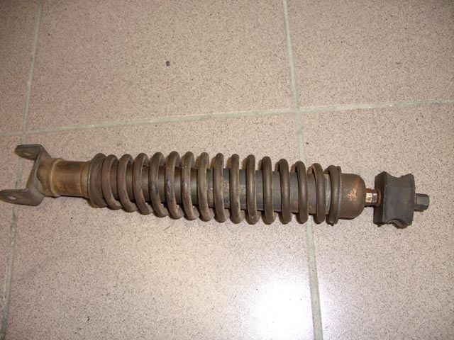

le foto che ho messo sono per la special prima serie (dal 69 al 72), ho anche una elestart del 69 e l'ammo è identico...
pardon per la ruggine...
86,32 KB
85,31 KB
48,53 KB
70,36 KB

Inserito il - 13/11/2011 : 14:06:28  Mostra Profilo Invia a Gingio un Messaggio Privato
orp mi hai fatto venire il dubbio, effettivamente sono andato a vedere sull'elestart (con specchietto e contorsioni perchè ammo già montato) ed effettivamente il simbolo non c'è però l'ammortizzatore è identico...
l'ammortizzatore in foto è stato smontato da una prima serie, mi fai venire il dubbio che non l'abbiano sostituito, anche se mi sembra molto strano...

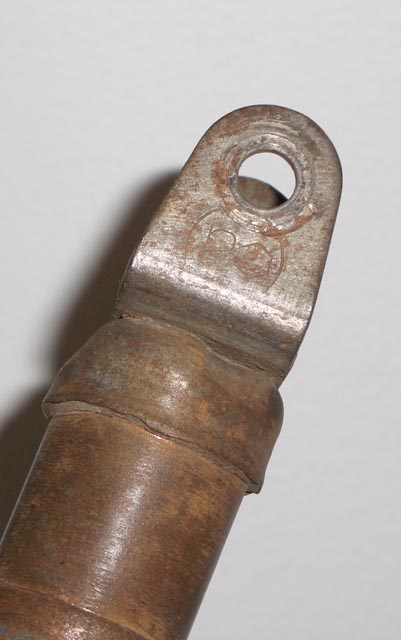

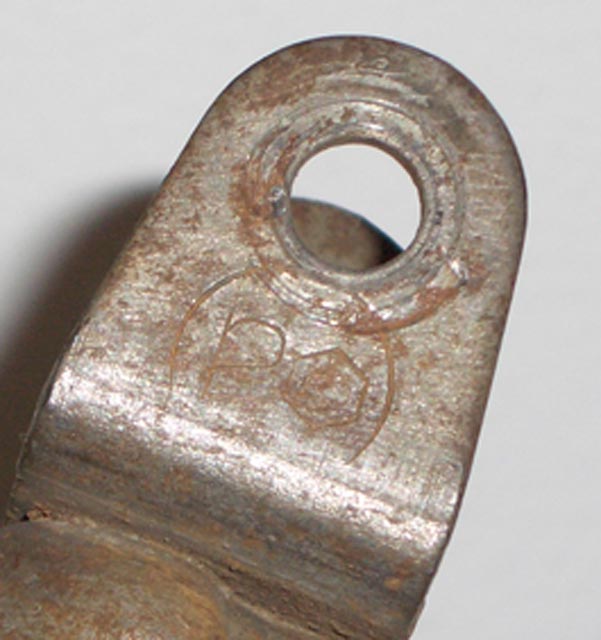

Inserito il - 13/11/2011 : 19:48:50  Mostra Profilo  Visita l'Homepage di poeta  Clicca per vedere l'indirizzo MSN di poeta Invia a poeta un Messaggio Privato
A far data 1969-70 l'ammo post cambia e diventa come quello in foto sopra... solo privo di stampigliatura, la stampigliatuta esagono con quella specie di P accanto è sinonimo di ammortizzatore rinforzato dal 1976 in poi...
serie SS-Nuova-N-l-r(solo prima serie), na avevano uno differente con la parte inferiore cilindrica e priva di quella specie di colletto di rinforzo...in foto una verdsione con timbratura (1970?)
236,92 KB
esistono versioni di questo ammo precdenti il 1966 apribili....
inoltre detti ammo sono gli stessi della large frame escluse le VBB e VNB e preccedenti anni 50' che lim hanno differenti, sulle PX dal 1982 la parte bassa di ancoraggio sul silent carter motore è appena più lunga (PXE) ed hanno delle prolunge di due misure per l'alzo, 3cm su 125/150 e 4,5 cm sulla 200 (okkio e croce), le barre di alzo sono assenti sulle OLD.
Un ammortizzatore originale è ricambio spesso NON rigenerabile, ma in ordine e pulito l'ammo originale è nota di grade pregio.... se funziona bene in rilascio (deve frenare in tiro e scendere libero in compressione) pagatelo anche 50 euro!!! E' roba che sparisce.. e non torna... OVVIO DIPENDE DALLA VOSTRA VESPA... se si merita un ammo originale solo voi lo sapete....

Questa foto è la mia!
io sulla mia special del 77 mi sono ritrovato questo ammortizzatore.
Quindi non è il suo? il registro storico fa storie per il colletto mancante? io vorrei propio tenermi questo...
grazie in anticipo per un eventuale chiarimento.
