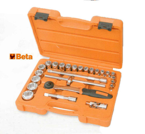

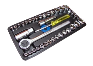

  Dunque procuriamoci come prima cosa un kit di chiavi a cricchetto, scartiamo decisamente quelli ipereconomici, da una decina di euro e similiari, tipo questi per ntenderci
    31,01 KB
  secondo me è costruito dai cinesi dei cinesi, è l'ho trovato anche a 5 euro,se fosse ferro costerebbe di più  orientiamoci invece su un discreto kit intorno ai 35 - 40 euro tipo questo
    70,66 KB
  questo permette di smontare tutta la vespa, è di buon acciao al cromo-vanadio, lo trovate anche sulle bancarelle dei polacchi (oltre che on-line) e vi garantisco personalmente la buona fattura delle bussole. Ovviamente chi ne ha la possibilità e la voglia più orientarsi su kit di marche più blasonate (e costose) ma non è questo lo spirito del thread, anche se voglio segnalarvi questo set della Beta i oferta "natalizia" e costa circa 60 euro, lo troverete per pochi giorni (a questo prezzo), ma il budget inizia a lievitare...

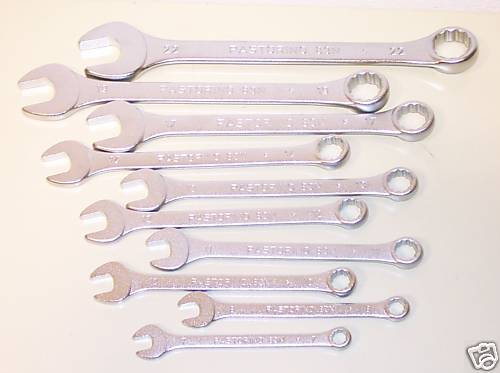

                       con il cricchetto possiamo eseguire il 95% dei lavori di smontaggio e rimontaggio ma da solo non basta, dobbiamo integrarlo almeno con una serie di chiavi fisse; io consiglio i prima battuta una serie di combinate
    19,9 KB
  ovvero  chiavi che hanno la forchetta da un lato e l'anello chiuso dall'altro della stessa misura
  una serie discreta (anonima)in cromo-vanadio la trovate a 10-15 euro massimo anche perchè a noi servono le misure piccole, fino a 19 e le chiavi iniziano a costare quando si supera il 22;

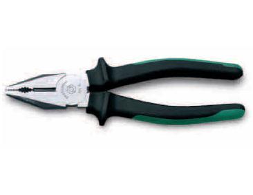

                       esaurito il discorso chiavi, passiamo alle pinze...
  avremo bisogno almeno di una pinza univesale,di buona fattura intorno ai 10 euro

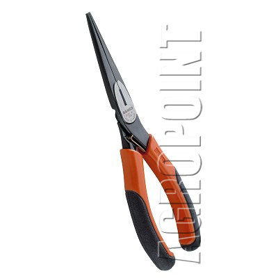

  di una pinza a becchi lunghi...
    34,67 KB
  questa della foto è della Bacho, non la prendete in considerazione, vi fate male , ci occorre una pinza a becchi lunghi, quanto più lunghi possibile, scartate decisamente quelle per elettronica, questa la useremo sopatutto per recuperare rondelle e bulloni et similia che ci cadono nei carter (succede,succede) o in posti poi non raggiungibili con le dita, quindi anche da 5 euro va bene

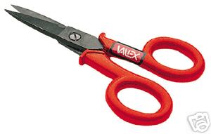

  poi un paio di forbici da elettricista che servono sempre
    9,86 KB

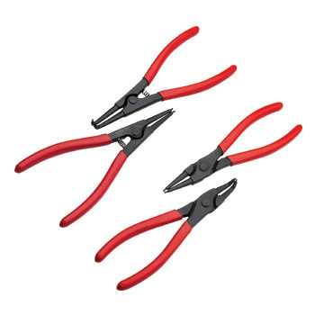

  e infine le pinze per i seeger che sono indispensabili per smontare il motore
    26,19 KB
  ne occorrono almeno 2, una per gli anelli interni e una per gli esterni, anche se averne 2 dritte e 2 curve è molto comodo non è assolutamente necessario Prezzo? nota dolente... se blasonate costano dai 20 euro in su al pezzo, sulle bancarelle riuscite a prenderle con 20 euro tutt'e 4 e non sono malvage...  in alternativa potete acquistare questa

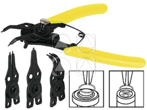

    25,84 KB
  costa 6-7 euro e diciamo che funzonicchia nel senso che i primi 5/6 seeger li smontate e rimontate poi, come dice un mio amico catanese, si sminchia e non funziona più    comunque è usabile, un motore lo rifate sicuramente, ma non pretendete chissà che. Diciamo che è comoda a rimuovere i seeger dello spinotto del pistone, in quando le pinze normali sono troppo grosse e non fanno presa (io per tale uso ne ho comprata una apposita, come ne ho comprata una esclusivamente per togliere il seeger del cuscinetto frizione sulle large che è di una misura particolare, ma questo rientra sempre negli step successivi, per ora non servono)

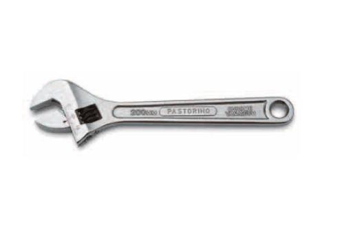

  altro attrezzo utile ma non indispemsabile è la chiave a rullino Immagine:
    7 KB
  stesso discorso che per la pinza regolabile, nel caso pendetene una lunga almeno 20 o meglio 25 cm, lasciate stare i giocattoli sullo scaffale
  PS il nostro Remo, dato l'uso specifico che ne fa lui, ha scelto un modello da 40cm, ebbene si, è un vizioso        |

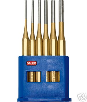

  una serie di cacciaspine, ma se volete risparmiare prendete solo quello da 3 mm

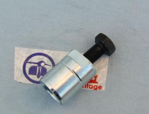

  servono inoltre gli estrattori specifici:
  quello della frizione small se fate small
    27,16 KB
