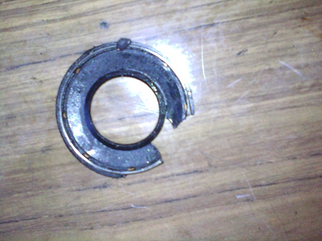

                       Ciao ragazzi è da un po' che manco dal forum ma il vespismo è sempre presente vi voglio raccontare quellwo che mi è capitato la scorsa settimana in Corsica con il mio px avevamo organizzato un bel giro di 4 giorni in terra francese ma al secondo giorno iniziano i guai...  c'eravamo fermati in una piazzola per riposarmi e quando vado per ripartire la pedalina non scende.....  sarà rimasta la prima ingranata...  Nooooo allora provo a far girare il volano al contrario cavolo indietro ci va e si blocca a metà corsa..  in quell'attimo mi è passato tutto   per la testa!  ok si smonta tutto testa cilindro tutto ok, ed allora che cosa è?  eccolo lì quel pezzo incastrato sotto l'albero motore...  che cos'è? IL PRAOLIOOOOO NOOOOO!  non mi riporterà mai a casa ed  adesso come faccio?  volete sapere come è andata a finire...  fuori da qualsiasi logica tolto il maledetto pezzo rimontato tuttostretto un pezzo di straccio intorno al filtro per limitare l'entrata dell'aria,,,,,, visto che dal paraolio già ne entrava un  a fiume   Mbe ha percorso 300 chilometri è mia riportato a casa...  che dire non ci credo neanche io...

                       eccolo non so se dire il maledetto o il benedetto...

                      |  ma il motore non ha consumato l'olio del cambio??? |

                      |  si quasi tutto |

                        |  zanza ha scritto:
  si quasi tutto
  E hai fatto trecento km senza olio al cambio,allora devi controllare tutto per bene. |
