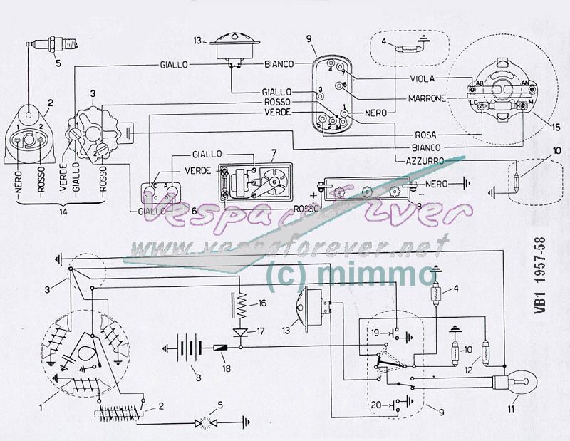

Volevo chiedere a Dorna la gentilezza di spiegarmi come si fa la modifica per inserire l'interruttore per la luce dello stop e da dove ha fatto passare i fili che vanno all'interruttore.
allego lo schema dell'impianto della VB1 con i colori.
da quale filo devo partire per andare all'interruttore e come arrivo al fanalino posteriore.
Grazie e ancora complimenti!!!

Ciao, scusa ma vedo solo ora la tua domanda, per la modifica è molto semplice devi dotare il fanalino posteriore di una lampada aggiuntiva, portargli corrente prendendola dalla presa bt insieme al filo giallo e quello verde, passi dall'interruttore e vai alla lampada, ecco tutto! semplicissimo, ovviamente cerca di nascondere bene i fili altrimenti sta male e non usare fascette per fissarlo, io uso un giro di nastro isolante nero per fissarlo al cablaggio originale, e inguaino i fili con guaina nera che si nasconde bene e proteggie i fili nel tempo!
Spero di essermi spiegato bene, ciaooooo!

Ciao dorna,
grazie!! :) c'ho messo un anno per avere questa risposta!
quindi, se ho capito bene, basta far partire un filo collegato alla vite 1 dello schema che ho allegato e portarlo alla seconda lampadina nel fanalino, passando ovviamente dall'interruttore giusto?
e approfitto per farti una seconda domanda.
La mia vb1 non ha raddrizzatore né batteria devo fare qualche altra modifica o basta fare un ponte sul morsetto che porterebbe i fili al raddrizzatore?
per essere più chiaro collegare il verde e il giallo tra di loro (faccio riferimento sempre allo schema allegato) sul morsetto posto all'interno della scocca?
in altri post mi sembra di aver letto questa cosa e funziona tutto....
aspetto tue notizie e grazie ancora
