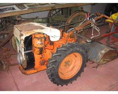

Questa e' una zappatrice...

io ho un pasquali 946 del 67 che non è questo ma a breve foto..
