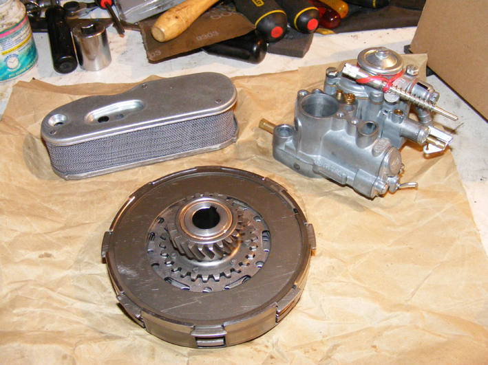

arrivati altri pezzi...
si24g con il suo filtro e la frizione Newfren,7 molle,4 dischi con cestello in accaio rinforzato

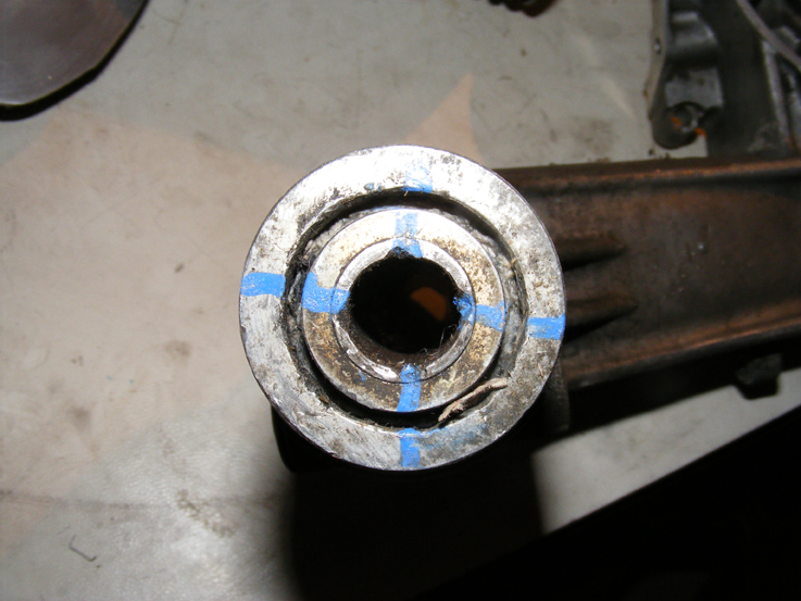

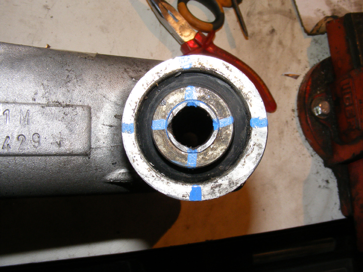

Inserito il - 17/11/2011 : 12:02:57  Mostra Profilo Invia a fabrybg un Messaggio Privato
si và avanti...anche se lentamente...
arrivato il carter con i silent nuovi.Vi posto le foto perchè vorrei farvi notare il lavoro eccelso di Paolo....se non ci fosse bisognerebbe inventarlo!!!!!
412,07 KB
357,23 KB
413,43 KB
