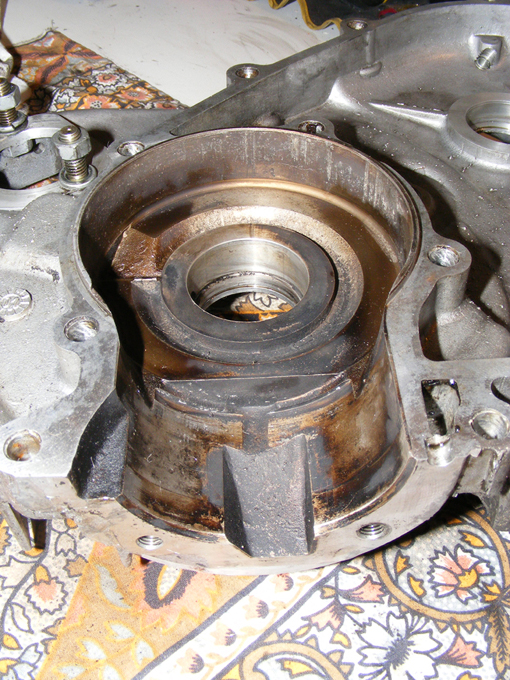

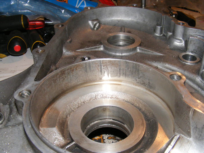

ne ho presi più di uno perchè cosi cambierò anche quello a cestello che ho sul p200e.

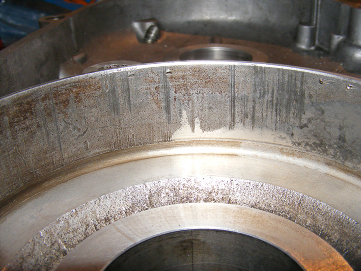

Intanto oggi ho niziato a pulire il carter lato volano.
Prima:
456,63 KB
dopo:
408,44 KB
ho visto quesi segni sul bordo.
pensate possano creare problemi?
440,25 KB
433,38 KB

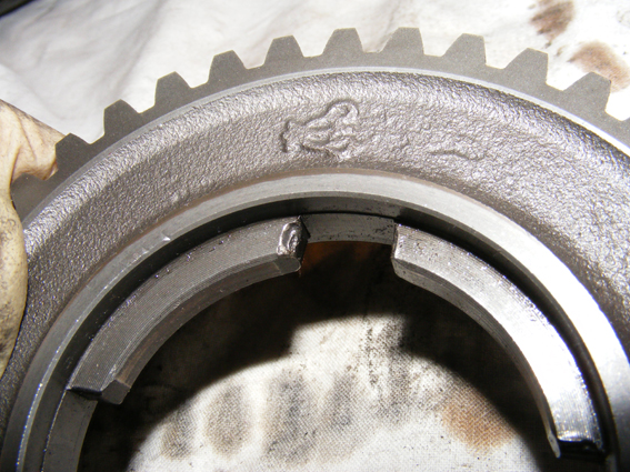

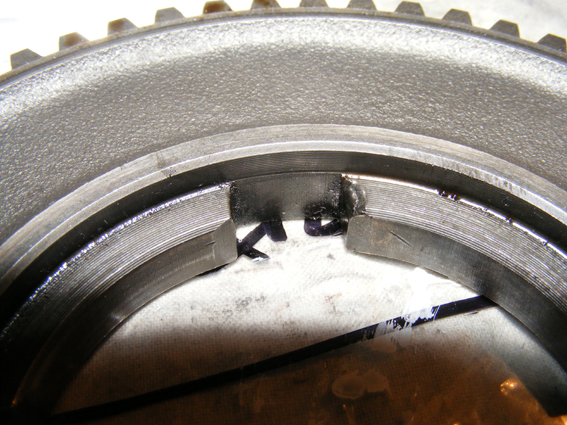

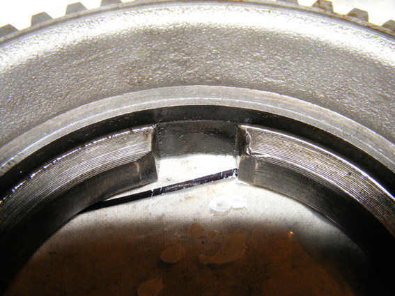

oggi ho smontato il cambio.
ho trovato la prima e la seconda marcia con qualche segno di troppo.
Posso ancora tenerle?
questa è la prima:
392,14 KB
302,13 KB
307,52 KB
questa è la seconda:
283,32 KB
293,36 KB
la sua primaria verrà sostituita con una Z65,ma togliendola oggi già sentivo tutte le molle rotte...domani apro comunque

nessun suggerimento per gli ingranaggi?
tengo a butto?

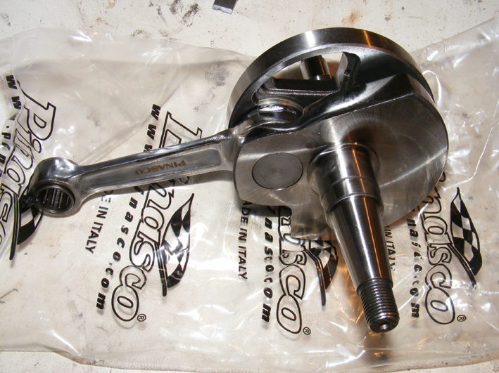

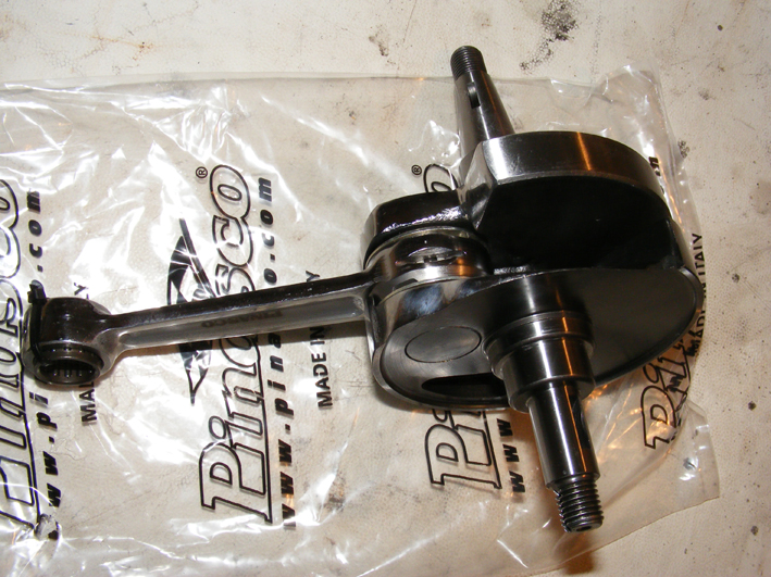

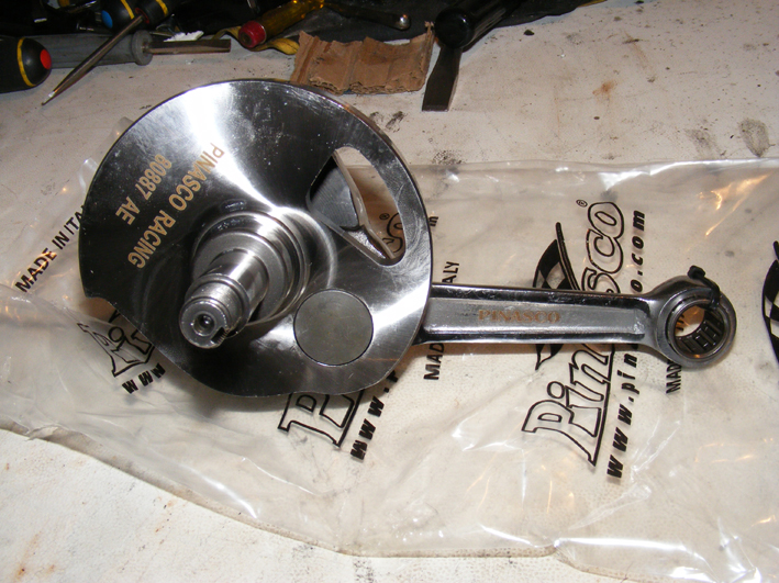

bè intanto mi sono arrivati alcuni pezzi(ma come sono lenti i ricambisti in italia!!!ad avere più fondi con il credito farei tutto on line che al max in una settimana arriva tutto...)tra cui l'albero pinasco corsa 57:
406,8 KB
392,89 KB
già che c'ero ho preso anche quello per il 200 così poi cambio l'originale che ormai ha 26000 epassa km....ecco quello del 200,corsa 57:
395,64 KB

troppo bello io lo lascierei in soggiorno
grandeveget
Vegèta
3998 Messaggi
Inserito il - 30/10/2011 : 17:23:01  Mostra Profilo Invia a grandeveget un Messaggio Privato

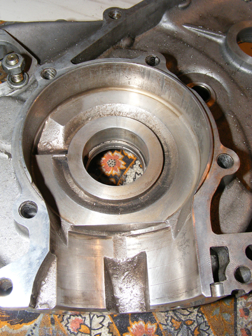

questi alberi pinasco sono capolavori, a parte a volte qualche piccolezza nelle rifiniture, ma biella ed imbiellaggio sono molto robusti, come i materiali in genere, e notate l'ampia voragine per il passaggio della miscela fra le spalle, grazie alla spalla di tenuta a "lama di coltello" (si vede nella terza foto). Da quando ci sono questi alberi in commercio consiglio solo e sempre loro.

che bello!! sono alberi equiparabili agli originali!! altro che mazzucchelli, i 60€ di differenza si vedono tutti!! anche se io li avrei comprati in corsa 60!!

lo sò Fede ma è il mio primo motore e poi il 200 è originale per cui non ho voluto rischiare.....

sono le foto qui sopra quelle degli ingranaggi delle marce? non mi sembrano poi così male!! se vuoi sostituirli per sicurezza ok ma possono girare ancora, piuttosto controlla la tolleranza e metti una crociera originale piaggio!!!

sì son quelli qui sopra e su cui chiedevo suggerimenti.
avendo tutto aperto non sò se conveniva sotituirli o meno.
Crocera originale già presa così come l'albero che mi deve arrivare.
provo a vedere la meceur allora....

I travasi acciddenti ragazzo!
Sono la PRIMA COSA!!!
Quelli per il POLINI li vedrai appena fatti sul mio post (175 polini by Poeta) stessa sezione...
poi si fà a gara... metterò poi foto anche del lavoro alla valvola, se hai la PX o la TS devi farla quadrata mangiando 1mm a dx ed 1mm a sx, difatti il foro valvola della ts e della Px sono già rifasati con l'aggiunta di un forto da 10mm a prolungamento del foro che difatti sulle VNB e GT si presenta più stretto di un buon centimetro....
