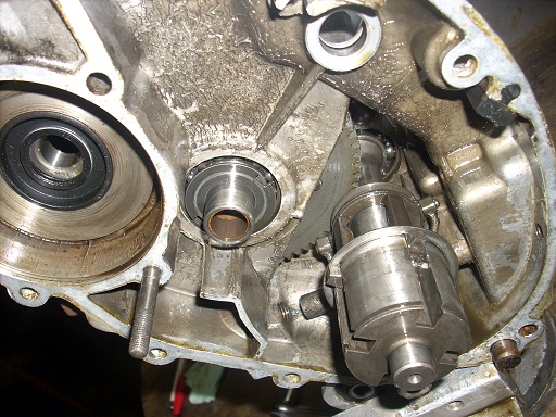

togli subito quel sistema di molla dall'ingranaggio avviamento, e non mi spiego come possa avere quel sistema che è stato abbandonato nel 65... sostituiscilo con il sistema composto da rondella paracuscinetto e molla standart... |

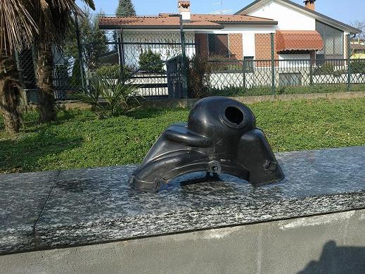

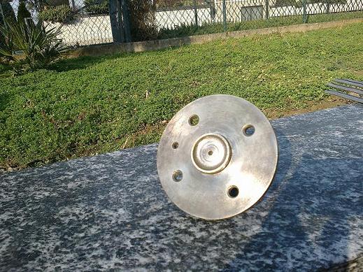

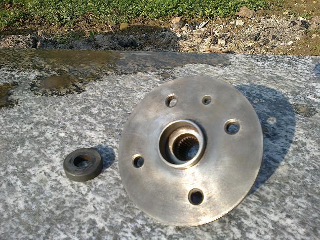

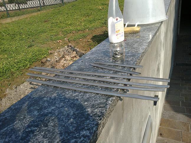

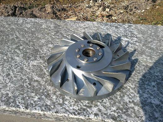

Inserito il - 06/03/2012 : 12:45:08
altro sabato con altri lavori. ho pulito volano, cuffia, piattelli ruote, liste pedana e ammortizzatori

 107,11 KB non sono però soddisfatto dei risultati. Il volano l'ho solo spazzolato la cuffia pulita e sgrassata le liste pedana passate con basta abrasiva avete qualche consiglio su come trattarli per farli risplendere?

Il volano non va lucidato a specchio !! Cos'í come lo hai pulito é perfetto !!  |

bene, allora il volano lo lascio così per quanto riguarda il problema alla pedalina, io penso possa essere un problema di frizione, anche se i dischi sono nuovi.

Le liste pedana prendile nuove.. costan poco e son belle, le tue sono storte si vede... |
