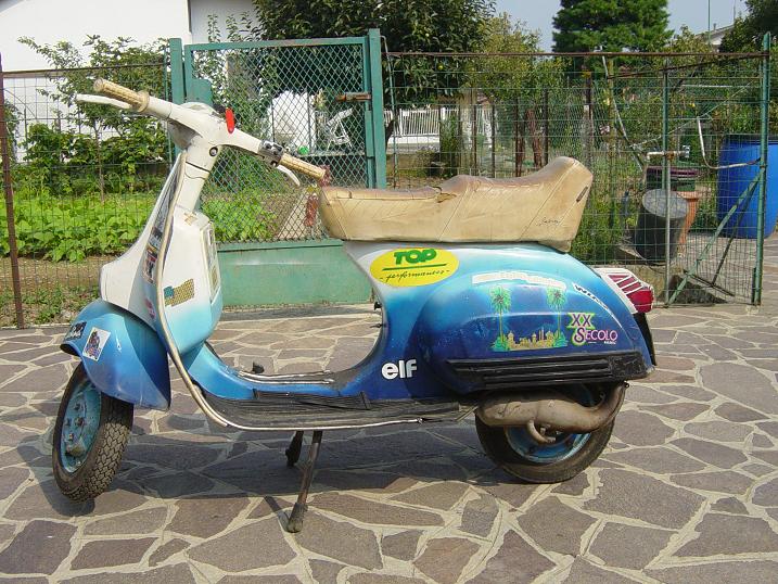

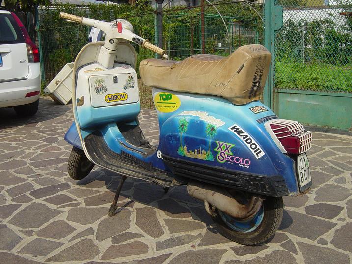

tempo fa ho cominciato a leggere questo forum perchè volevo acquisire più informazioni possibile per potermi cimentare nel restauro di della vecchia 50L di mia madre.
Innanzitutto vi posto alcune foto per presentarvela
partendo dalla sua carta d'identità
60,73 KB
103,6 KB
112,84 KB
102,24 KB
76,14 KB
78,03 KB
45,85 KB
47,43 KB

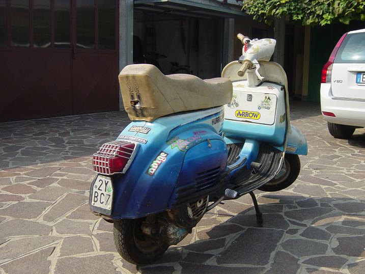

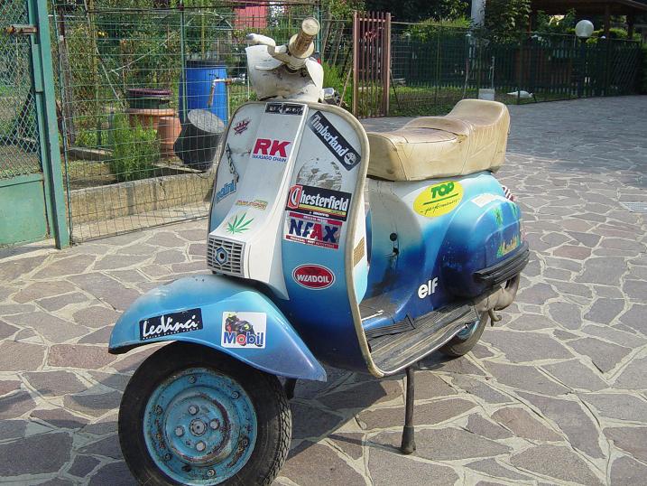

come potete notare, la vespetta, è passata nelle mani di due disgraziati: prima in quelle di mio fratello e poi nelle mie
Ora volendo riportare tutto all'originalità, avevo intenzione di riverniciarla del colore originale, che se non erro dovrebbe essere l'azzurro metallizzato 1.268.7114

Inserito il - 06/10/2011 : 13:29:33  Mostra Profilo Invia a n/a (ex wyatt) un Messaggio Privato
cavolo, il colore originale era azzurro 114, uno dei più bei colori disponibili per il modello, ti consiglio vivamente di rifarla di quel colore!
liviogiv
Città: Bergamo
64 Messaggi
Inserito il - 06/10/2011 : 13:39:32  Mostra Profilo Invia a liviogiv un Messaggio Privato
esatto, vorrei rifarla proprio di quel colore.

Inserito il - 06/10/2011 : 13:52:10  Mostra Profilo Invia a alevespa50 un Messaggio Privato
quoto wyatt!! colore stupendo!
caspita quant'è tamarra!!!!
chi "vespa" mangia le mele
liviogiv
Città: Bergamo
64 Messaggi
Inserito il - 06/10/2011 : 14:09:48  Mostra Profilo Invia a liviogiv un Messaggio Privato
è già, molto tamarra.

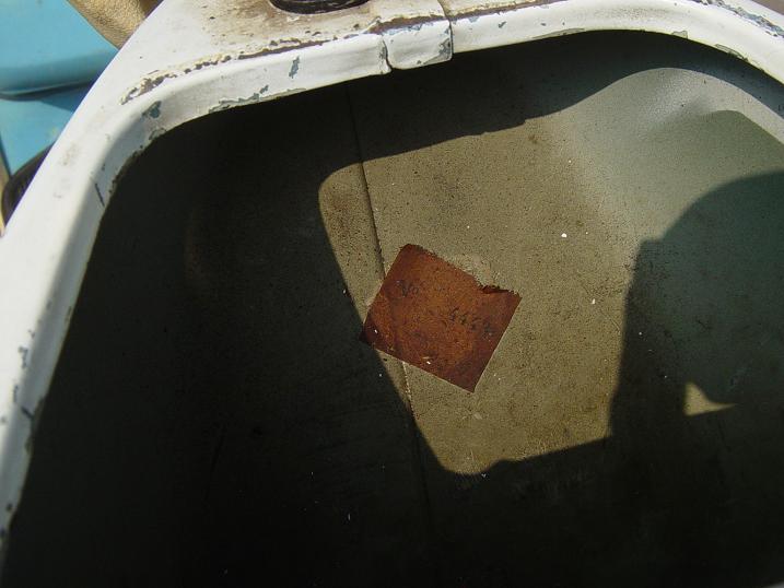

ma "l'etichetta" di cui alla penultima foto, a cosa si riferisce? al codice colore?

Ad essere precisi la vespa è "tamarra d'epoca", ci manca solo il cassettino con gli altoparlanti... ai tempi avevo pure questo .
La colorazione sfumata non era per tutti, al max la scocchetta
Tutto sommato questo 50ino messo così mi piace, non ci andrei in giro ma mi piace
liviogiv
Città: Bergamo
64 Messaggi
Inserito il - 19/10/2011 : 08:20:34  Mostra Profilo Invia a liviogiv un Messaggio Privato
pure io adesso mi vergognerei un poco ad andarci in giro, ma a 14 anni ne andavo fiero.

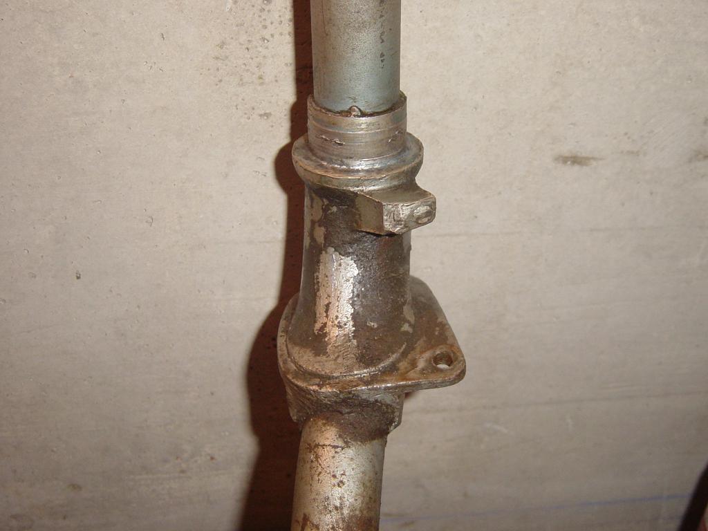

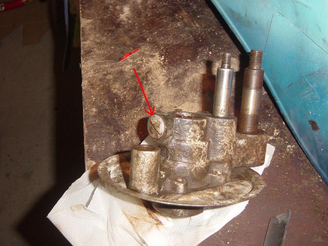

- l'elemento di battuta che limita lo sterzo a dx e sx, mi si è smangiato (vedi foto), quindi vorrei ricostruirlo. Suggerimenti? Pensavo di fargli saldare un riporto e poi modellarlo. Sapete di che materiale è e quindi come lo posso far saldare?

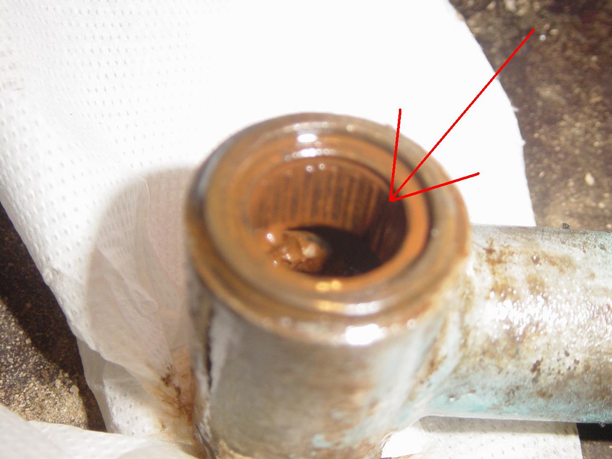

- come posso fare per togliere le gabbie a rulli del nel foro del perno ruota anteriore?

per la battuta finecorsa sterzo io credo che la soluzione a cui hai pensato sia l'unica....quel pezzo è in alluminio,quindi ti fai fare un riportino e poi te lo modelli!
poi,le gabbie a rulli riesci a picchiarle fuori...prendi una bussola del diametro giusto e picchia che escono!(oppure se hai una pressa usa quella,ma non ce n'è bisogno...)per i cuscinetti del mozzo è un pò lunga da spiegare...devi smontarlo e poi picchiarli fuori...occhio che c'è l'ingranaggio contakm che è sinistrorso,quindi si svita al contrario(senso orario) e stesso vale per la ghiera filettata che troverai all'interno del mozzo...

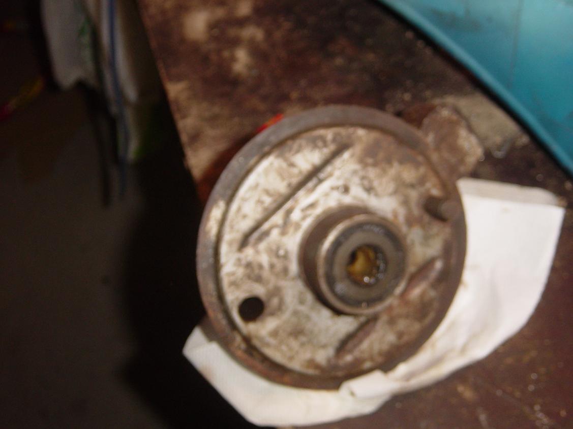

Inserito il - 12/11/2011 : 09:16:30  Mostra Profilo Invia a liviogiv un Messaggio Privato
grazie per il buon restauro

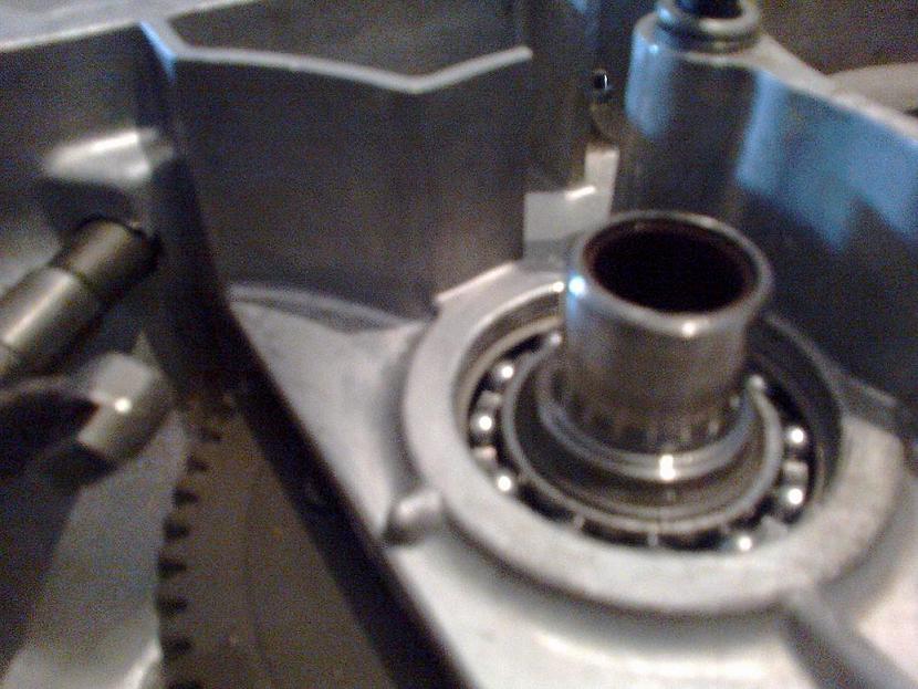

ok per i primi due punti, ma per il mozzo, sono arrivato a questo livello
152,79 KB
71,1 KB
scusate la qualità della foto del lato ruota.
comunque il "tappo" indicato l'ho già levato.
in merito all'ingranaggio del contaKm, non credo di averlo.
per il cuscinetto, posso infilare una spina nel foro centrale, dal lato ammortizzatore e battere per farlo uscire dal lato ruota?

liviogiv
Città: Bergamo
64 Messaggi
Inserito il - 14/11/2011 : 08:46:29  Mostra Profilo Invia a liviogiv un Messaggio Privato
ieri ho seguito i consigli:
- il mozzo è ok. Fortunatamente non ho fatto quel che avevo detto, ma ho seguito gli esplosi
- ma le gabbie a rulli, non le riesco a togliere, ho provato con una bussola ma nada, anzi mi si sono deformati......
rispetto a quanto si vede nella foto, non ho più nulla da togliere?
negli esplosi vedo che all'interno (tra le due gabbie) ci sono due "anelli" che non so cosa siano. Quelli si muovono liberamente con le gabbie?
scusate ma non riesco a capire se devo insistere a costo di demolire le gabbie o se sto sbagliando qualcosa.

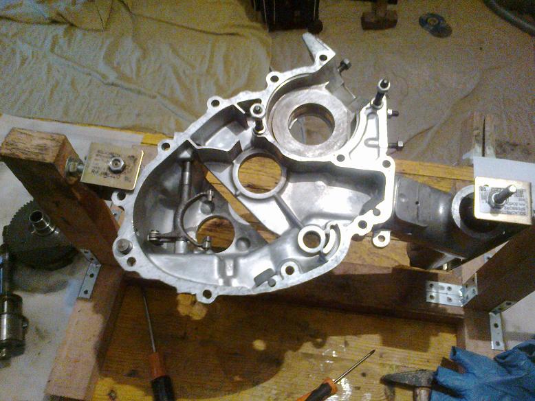

ciao a tutti
i lavori, seppur a rilento continuano.

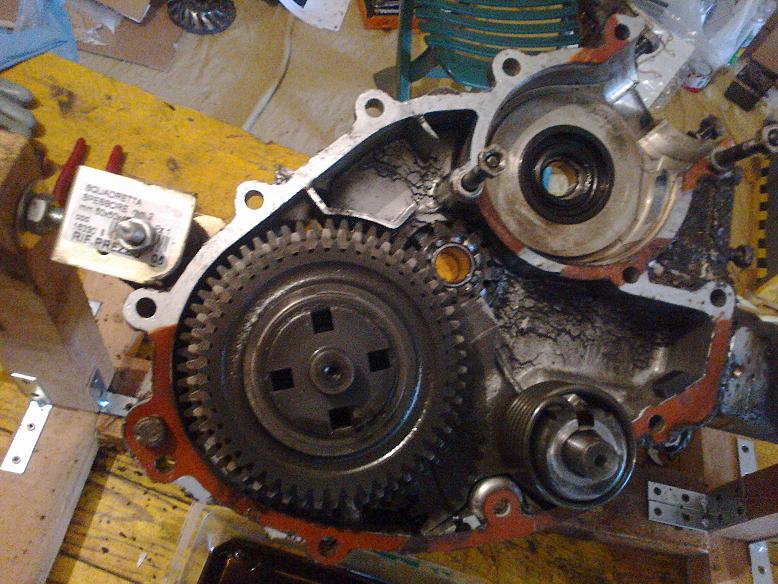

Anche se inizialmente non volevo, alla fine mi sono deciso di revisionare anche il motore.
Aprendolo ho trovato i tamponcini di scontro distrutti, con pezzetti di plastica ovunque
112,12 KB

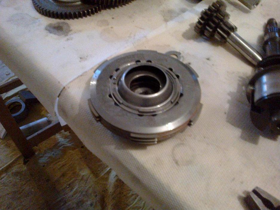

quindi revisiono la frizione, sostituendo i dischi
106,83 KB

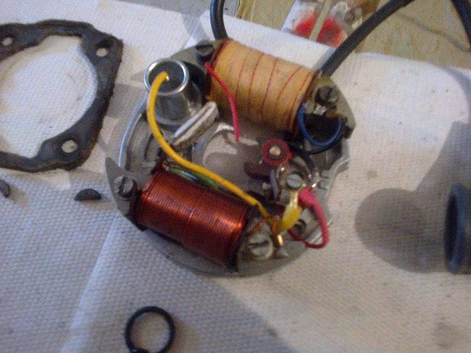

e revisionato lo statore ripristinando la bobina interna
113,42 KB
quindi mi accingo a rimontare il tutto
98,33 KB

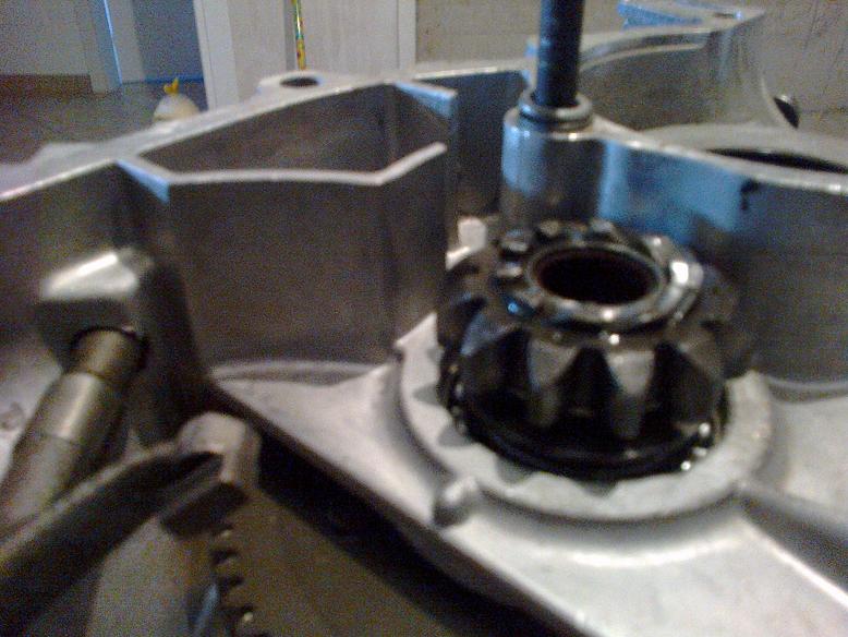

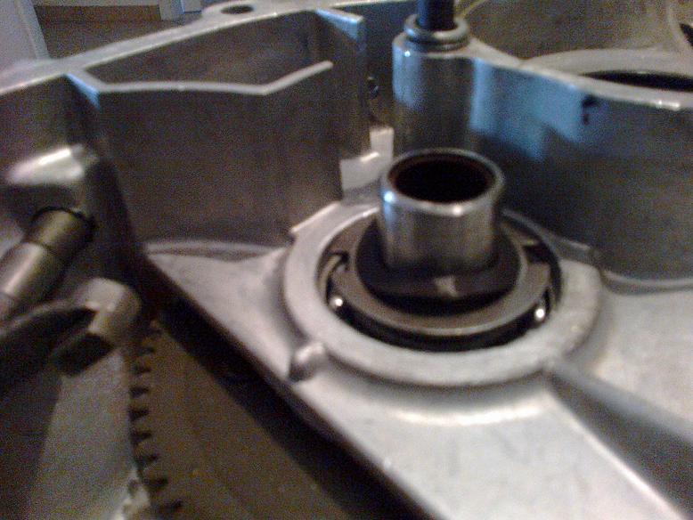

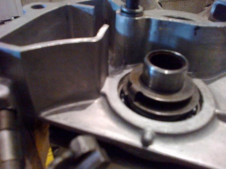

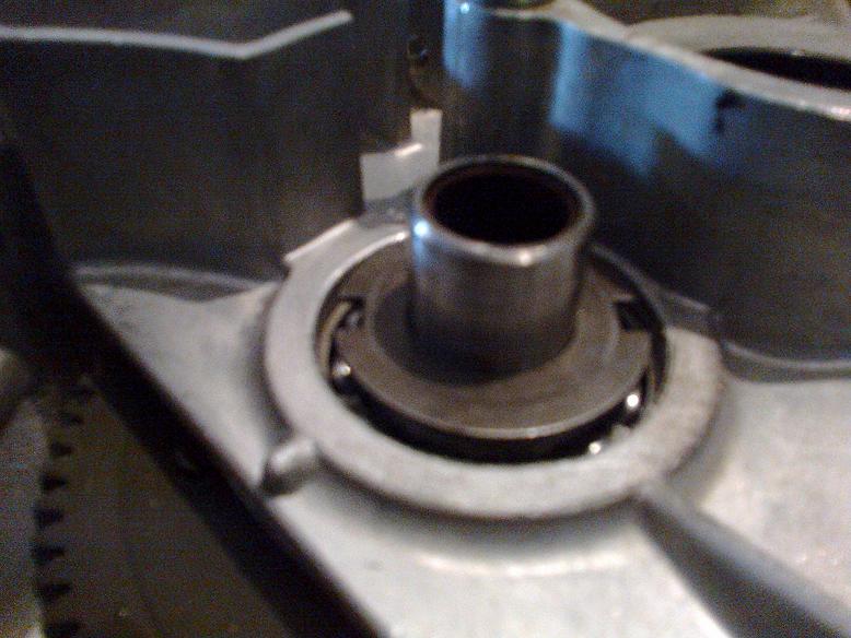

qui ho bisogno di una vostra conferma, in quanto sulle guide e gli esplosi che ho, c'è qualcosa di diverso:
rimontando l'ingranaggio sul lato opposto della campana frizione, non mi ritrovo con la rondella ingranaggio avviamento e la molla (come dalla giuda del buon mimmo), ma con una serie di "rondelle"
che ho posizionato nella sequenza che segue
98,48 KB
82,46 KB
87,41 KB
89,64 KB
88,56 KB
vi risulta corretta?
Inserito il - 27/02/2012 : 14:18:54  Mostra Profilo Invia a djgonz un Messaggio Privato
Mai viste...
