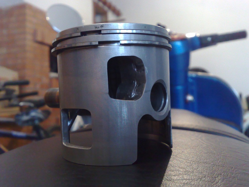

ciao a tutti, vorrei chiedere un parere su ciò che vorrei fare,
sul mio gt 177 polini,con 1800 km all'attivo,ho smontato il gt per spianare gt e testa,per una piccola deformazione su entrambi,e ho notato che i travasi del pistone non aprono del tutto i travasi della canna,il riferimento e per i travasi finestra fronte scarico,finestre in prossimita dello spinotto,e quelli posti sotto il pistone,
vorrei raccordare il tutto adeguando i travasi del pistone al gt.
montare il filro aria del t5
aumentare il getto max da 122 a 125/126
gradirei consigli delucitazione in queste tre modifiche
un grazie a tutti.
vespa 10
Città: cava de' tirreni
2548 Messaggi
Inserito il - 13/06/2011 : 14:37:13  Mostra Profilo  Clicca per vedere l'indirizzo MSN di vespafrank Invia a vespafrank un Messaggio Privato
riguardo i travasi devi raccordarli cosi:
118,75 KB
devi eliminare quel baffo interno ai travasi sul pistone con il dremel
