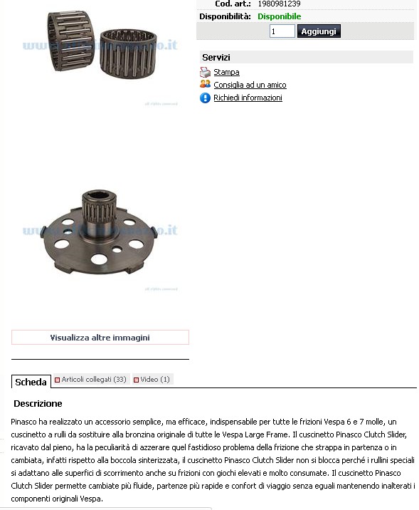

Inserito il - 09/06/2011 : 22:56:25  Mostra Profilo Invia a ilario un Messaggio Privato
ecco la foto
80,04 KB

io lo vedo. sapevo di questa novità che mi pare interessante, utile, brava pinasco come sempre...però un dubbio ora mi assale: che succede se si rompe... motore da aprire...
abbiamo pensato la stessa cosa.
direi che sarebbe da sostituire ogni 5000 km (sempre se non si rompe prima)

pinasco di norma fa cose afidabili, penso possa durare molto di più (poi dipende su che motore...), ma devo dire che dopo l'esperienza avuta con le molle frizione ho paura abbiano abbassato la qualità...

pare interessante, attendo l'esito di mio fratello.
anche se si rompe i rullini NON possono uscire

Mimmo guarda che tempo...... sabato l ho montata am da allora diluvio......., in fase di montaggio ho notato che rispetto alla boccola riduce il gioco è quindi sembrerebbe che i dischi restino più paralleli, per lo scorrimanto ti farò sapere appena il temp lo permetterà..............

pur essendo possibile mi appare improbabile una sua rottura, sembra ben fatta ed ha i bordi adeguati, ma in particolare è estremamente precisa che a mio modo di vedere non credo si possa rompere se non per difettosità........ cmq vedremo.......

hai visto giochi assiali e tolleranze?? se l'olio ci passa bene e ci resta una gabbia con rulli cosi lunghi a bagno d'olio.. è quasi eterna.. non c'è sfregamento ma scorrimento e cambia.. ahh se cambia

ogggi primo utilizz, a me sembra buona...... sono soddisfatto

Io lo stò usando da due settimane e ho percorso circa 500km, sembra davvero buono, oltre all'assenza di strappi a freddo e da fermo anche i cambi di marcia sono migliorati di gran lunga, a mio parere alla lunga potrebbe allungare anche la vita dei dischi e se consideriamo che gli strappi a freddo sono praticamente assenti anche il parastrappi ne giova. Ottimo prodotto

ma vendono solo la gabbia a rulli oppure lo danno completo anche del piatto come in foto?
