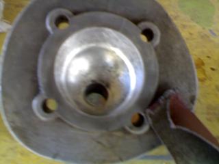

Salve a tutti, a volte smontiamo un GT montato da un sacco di tempo e troviamo tanti di quei residui della combustione nella testa, nel pistone e nello scarico e quindi è buona cosa pulirli con benzina o altro, ma c'è un modo per far si che questo non succeda, o succeda ma in quantità minore( dipende da come viene fatto).Si sto parlando di dare una lucidata a testa, pistone e travaso di scarico, in genere questa operazione si fa su motori elaborati anche un po per l' affidabilità.Comunque adesso vi spiegherò come fare per avere un risultato decente,ma tutto sta nella vostra pazienza.Allora ho un 75 olimpya che ha 30 anni di vita e l' ho sostituito 3 anni fa con un 102 DR, sta sera ci sono arrivato per caso e mi sono detto mò li do una pulitina a questo GT, in fondo se lo merita!
Quello che vi serve è carta abrasiva da 400 poi 800 e in fine 1200 e poi un po di pasta abrasiva.

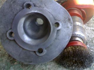

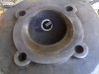

iniziamo, ecco la testa prima di essere pulita...
14,3 KB
poi una passata leggera da spazzola con il trapano...
19,6 KB
e poi si inizzia con la cartavetro da 400...

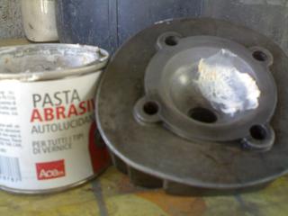

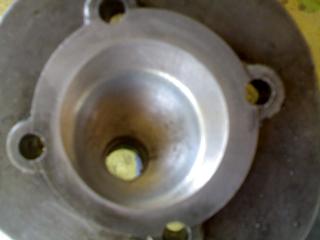

poi una passata di pasta abrasiva...
17,45 KB

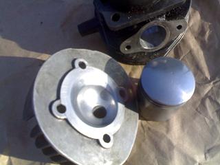

fino a ottenere questo risultato...
14,34 KB

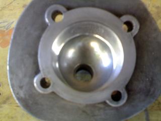

poi si passa la cartavetro da 1200 a secco, velocemente e con moto rotativo fino a ottenere questo...

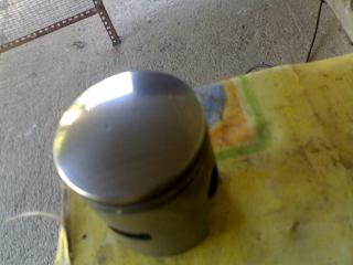

stessa sorte al pistone...
15,91 KB
16,84 KB

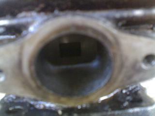

ed ora allo scarico...
14,71 KB

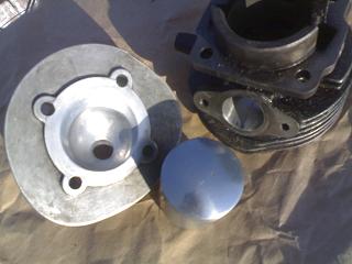

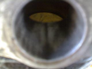

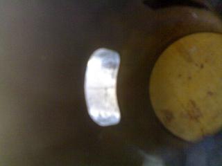

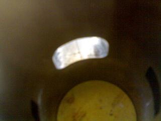

poi catravetro 1200 a secco e con moto rotatorio ed ecco il risultato...
10,45 KB
11,14 KB
ed ecco il lavoro finito!!
19,74 KB
18,91 KB

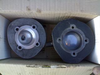

a poi lo lasciamo riposare nella scatola...
17,18 KB

Una domanda: ma quando si va a scartavetrare, non è che si riduca la tolleranza di quei pochi millesimi, e poi è tutto da buttare?

ehehehhe vedo che i miei suggerimenti su come lucidare hann già fatto effetto
però eviterei la spazzola col trapano troppo drastica...
la pasta abrasiva sul dremel con apposito tampone

per fedrause: la carta vetrata è talmente fine che quasi quasi non toglie neanche materiale,lo lucida e basta!
per vesponept: facci una foto dell' acrocchio, son curioso anche io!
per andredlock: la spazzola era solo per toglieere i residui della camera di scoppio e basta! e grazie a te che gli ho fatti!
