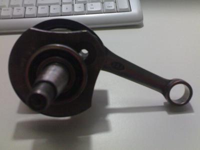

sapreste dirmi gentilmente che albero è e se va bene con un 130 polini????

è un albero corsa lunga.. devi misurare il cono e vedere se è da 19 è per primavera et3 se cono 20 per pk125,
Ridimensiona le foto che nn si capisce nulla

chiedo scusa per le foto, non sapevo di questa regola :(....il cono è da 20, già l'ho misurato, infatti monterò un accensione pk.....sapreste dirmi precisamente che albero è?

con una sola foto sfocata e scura non è che abbiamo la palla di cristallo... e comunque non è detto si capisca che albero è. fai altre foto di qualità migliore e dettagliate

ecco le ho caricate dirattamente suun altro sito
http://img88.vespaforever.net?/g/10022005187.jpg/
che ne dite, cos'è???

purtroppo nn ti so aiutare ma non dovrebbe essere un albero anticipato!

non è anticipato????....dite che va bene con un 130???

è un albero molto "scognito", io non lo conosco e non mi ispira molta fiducia. Nel dubbio preferirei prendere una cifra ragionevole e prendere qualcosa di sicuro. Chi più spende meno spende. Un albero sconosciuto lo userei solo per un motore originale di scorta per farci un collaudo o altro, non come motore principale 130...

e0 fortemente rigato... sembra quello PKs...

ma è un albero originale???è strano perchè tiene la biella cromata....come faccio a vedere se è anticipato???quelle rigature che tiene sul lato dove alloggia il cuscinetto fanno qualcosa???

Non sò sembra troppo vecchio, messo maluccio, impossibile giudicare da due foto un albero... no, non montarlo...
