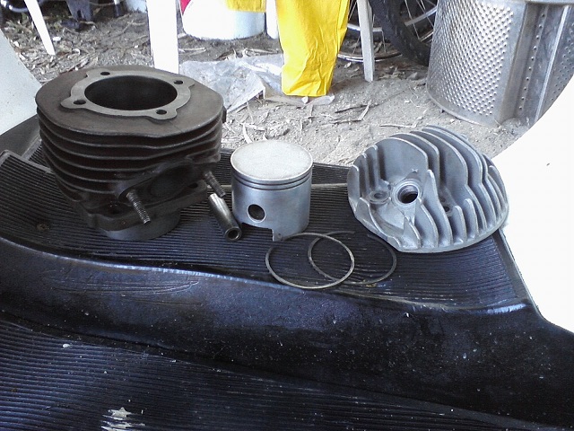

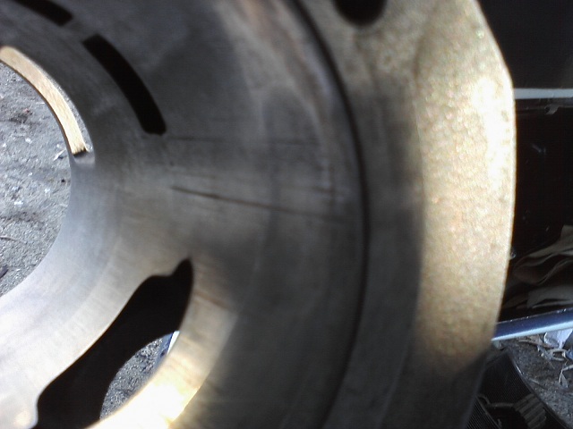

Ragazzi ho smontato il mio 102 pinasco alla vespa per far fare una filettatura nuova.Ecco alcune foto
146,5 KB
127,86 KB
80,51 KB
Alcuni utenti del forum mi avevano consigliato di allargarer lo scarico, potreste spiegarmi come si fa?
Poi vorrei anche rettificare il carburo e portarlo a 16mm, per alimentare un po di piu sto motorello
Consigli?

il metodo migliore è con il fresino, o se riesci con una lima rotonda ma non penso tu ci riesca... comunque non esagerare! rischi di compromettere le fascie...
Fossi in te lo allargherei 1 millimetro per parte rispettando sempre la forma originale che se guardi bene è un trapezio rovesciato(il lato più piccolo in basso).
e poi credo che sarebbe bene tu usassi un carburatore 19/19,minimo sindacale sul 102

dite che i travasi devo lavorarli? ho paura poi per il consumo
per ora comunque lo lascio cosi, quando lo smonterò per ripulirlo pèenserò a qualche modifica
avrei intenzione anche di abbassare la testata e mettere una basetta, che dite?

Per i travasi lasciali come sono, che non son facili da lavorare e si rischia di peggiorare anzichè migliorare
Per il discorso di abbassare la testa e basettare, dipende tutto da che impostazione vuoi dare al tuo motorello...
La domanda fondamentale è: IL CARTER E' STATO RACCORDATO AL CILINDRO?
Se la risposta è no, allora è inutile stare a pensare a lavorazioni che hanno senso con configurazioni più spinte.
Se i travasi sono già raccordati allora potrebbe avere un senso, ma bisognerebbe misurare le fasature e lo squish, non son lavori da fare a cas(s)o...
Se hai intenzione di basettare, allargare lo scarico e abbassare la testa tieni presente che sono lavori inutili se poi andrai a alimentare il cilindro con un carburatore di soli 16mm...ci vorrebbe almeno un 19/19 se non proprio un 24

vabbè il 19 è in programma poi vedremo, l'importante è che abbia ripresa
Comunque dovrei cambiare anche marmitta forse, oggi mi si è dissaldata la polini dal silenziatore...che marmitta mi consigliate?
Max 100 euro

ti consiglio una saldatura a filo continuo sulla polini che ci risparmi MOLTO...
Oppure Proma! classico.. una 60ina di euro e te la porti a casa.
per quanto riguarda basetta e abbassamento della testa è una cosa buona!
Sicuramente è più importante la raccordatura.. però le fasi bassine del pinasco e quello squih altino non sono ottime per avere un motore bello potente... ma più per un motore da passeggio quindi devi vedere un po' tu anche questo

da passeggio in che senso?
Vorrei avere una buona ripresa, la velocità mi interessa poco..anche se almeno a 60 deve andare
